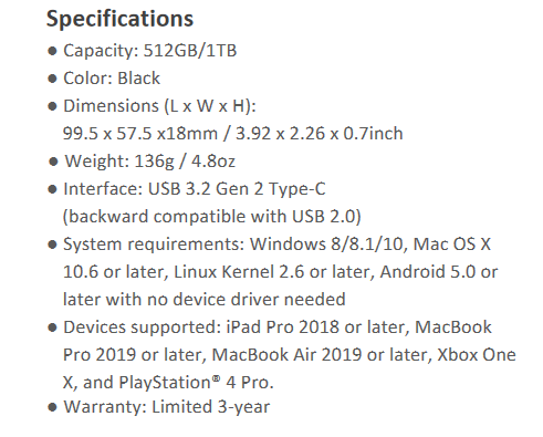

Да погледнем сега и към основните технически характеристики на ADATA SE770G:

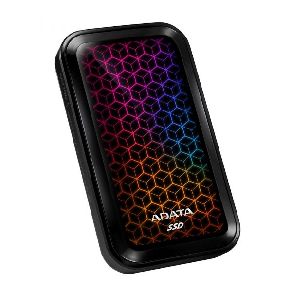

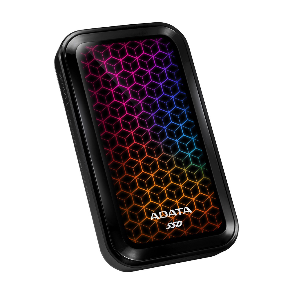

Обемите са, както вече стана дума, 512GB и 1TB. В цветово отношение, SE770G предлага стилният черен цвят, но това е вярно само за самата “кутия”, в която е поместено устройството SSD. Единият капак на SE770G е изграден от множество диодни подсветки LED, които допълнително създават една многоцветна окраска на устройството. Тук контрол на осветяването няма – фабрично е зареден един-единствен вариант. Според ADATA това придава на SE770G по-геймърски ориентирана визия, с което сме склонни да се съгласим. Предвид доста късият кабел USB Type-C to Type-C позиционирането на устройството ще е наистина много близо до лаптопа, или до игровата конзола, Ако възнамерявате да използвате SE770G и на настолната машина, добре ще е да си посигурите по-дълъг кабел, или възможност за лесно включване към удобен конектор USB на самата машина.
От към скоростни характеристики, SE770G е със заявка за до 1000MB/s при “последователно четене” и до 800MB/s при “последователен запис”. Тези 1000MB/s са доста близо до максималните възможности на USB 3.2 Gen2 – 10Gbps или казано по друг начин – 1250MB/s. За да ги постигнете ще ви трябва дънна платка (независимо дали става дума за PC, лаптоп или друг тип устройство) с контролер и конектор USB 3.2 Gen 2 (USB 3.1 Gen 2), както и подходящ кабел (наличният в окомплектовката, или друг от същият тип) с конектори Type-C .SE770G предлага и обратна съвместимост с USB 3.0/3.1 Gen1 (5Gbps), което под формата на контролери и конектори (Type-A) е много по-често срещано, но тогава съвсем логично ще можете да разчитате на доста по-ниски скорости на трансфер – най-грубо казано, точно на половина на максималните постижими от SE770G – около 400MB/s, до 450MB/s. Дори в този режим, устройството е все така бързо – почти на нивото на SATA 6GBps SSD. Ако закачите SSE770G към USB 2.0…. е, тогава нещата ще придобият доста архаичен характер.
