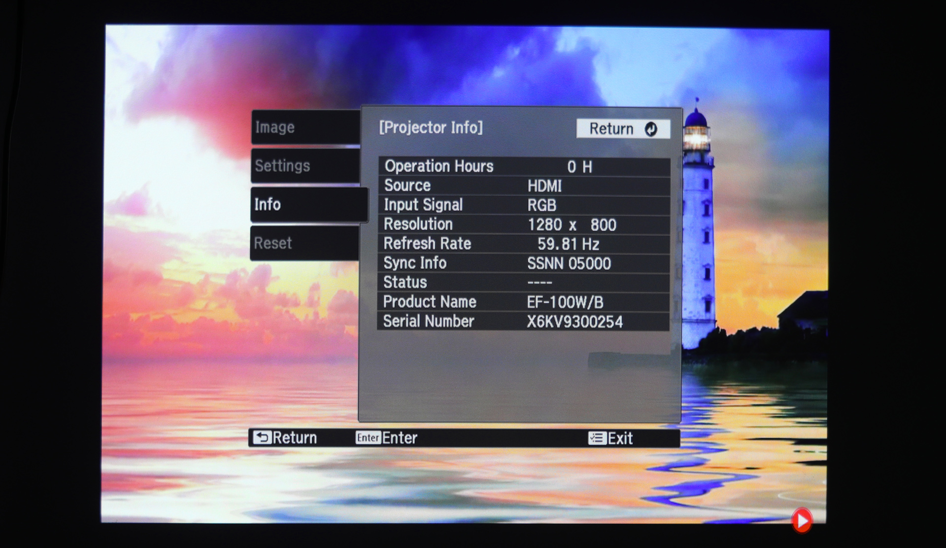

Още с първото пускане на проектора, преди да сте свързали каквото и да е към него като източник, ви посреща кратко визуално ръководство как да процедирате. Хубавото на този образ е, че може да се ползва и за корекция на изображението така, че то да бъде право, независимо от конкретната позиция на устройството преди още да получите друг образ на екрана.
Изглежда стандартно проекторът е в Cinema режим на работа, при който яркостта е едва на 60% от максималните 2000 лумена. Това означава по-добри тъмни тонове, но само при ползване в добре затъмнено помещение, където черното може наистина да е черно, но и не толкова ярки светли тонове. В цветен режим Natural и Bright Cinema, които вече ползват 80% от яркостта, нещата определено изглеждат по-добре. А чак при активиране на режима Dynamic получавате 100% яркост и максималните 2000 лумена от проектора, като този режим определено ни допадна най-много цялостно.
Наличните 10-битовите панели и лазерният източник на светлина определено дават възможност за впечатляващо добър образ и като яркост и като цветове, визуално и изцяло субективно оценено. За потребителите, които по-скоро търсят точно цветово представяне има налични и допълнителни опции за корекция на цветовете, макар и не твърде богати, но пък и този тип потребители надали са в целевата група на този продукт.

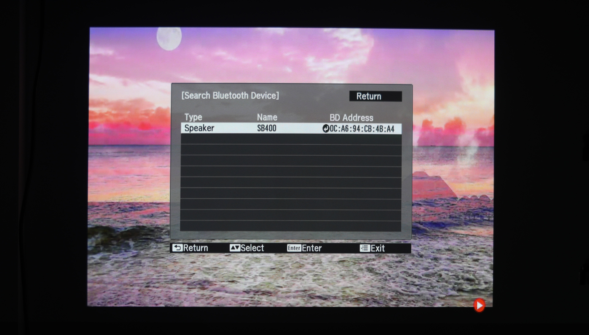

Възможността за безжично свързване на външни озвучителни тела посредством Bluetoоth се оказа много лесна и безпроблемна за ползване и най-вече добре работеща. Макар и вграденият 5-ватов високоговорител отзад да се справя доста задоволително, то определено има какво още да се желае откъм звук. Отделянето на озвучаването от корпуса на проектора го разделя и от издаваният от охлаждащата система шум, макар и не твърде силен, и позволява бързо и безпроблемно ползване на безжични говорители с по-добро качество и сила на звука. Това е особено ценно когато разнасяте с вас проектора често и го ползват на различни места, в това число и с блутут слушалки например, а не непременно с говорители. За стационарно ползване вероятно доста по-удачно е ползването на кабелна връзка с външен източник на звук.

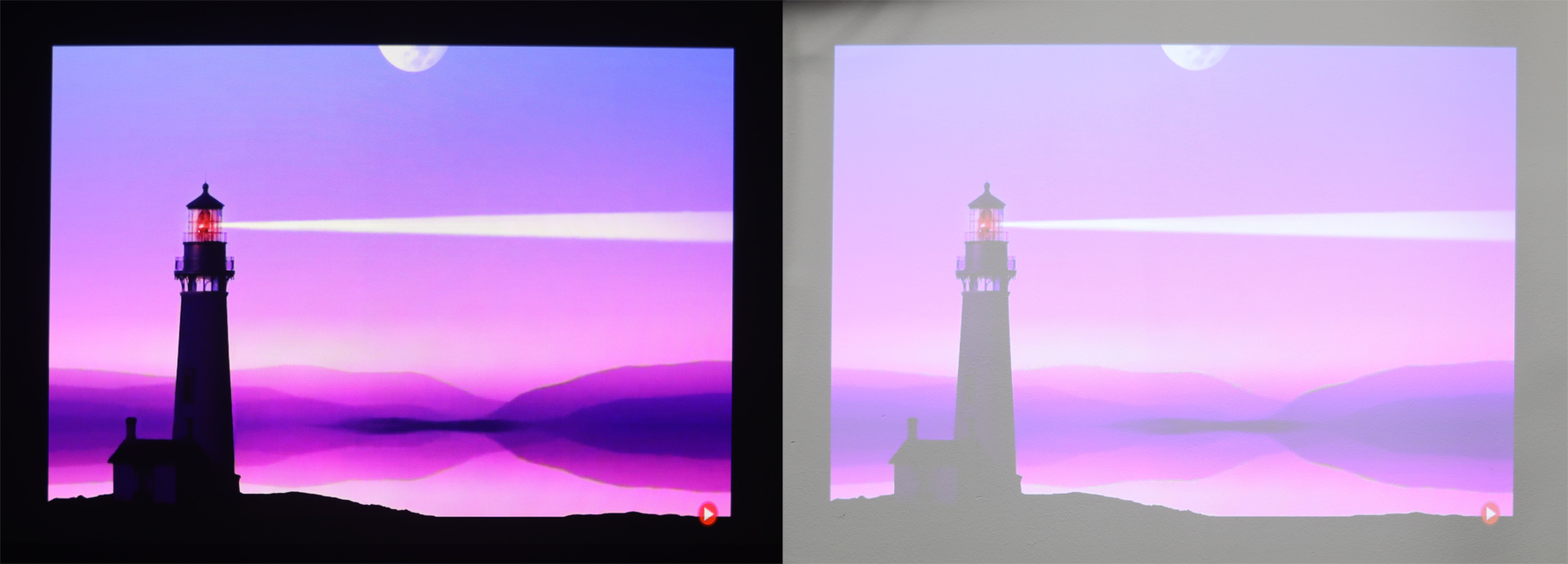

Ето как изглежда и ситуацията с образа на проектора при добре затъмнено помещение (отляво) и силно осветено офис помещение (отдясно). И в дата случая проекторът работи на максимална яркост и има и светли и тъмни сцени на образа ползван за сравнение. Тъмната стая е с осветеност около нула лукса (пълна тъмнина), идеални условия за ползване на проектор. В осветеното помещение имаме силно офисно осветление и яркост около 1200 лукса, която по принцип се счита за доста висока и определено далеч от подходяща среда за ползване на проектор. Хубавото е, че проекторът си остава използваем и при високото ниво на яркост, като разбира се ще трябва да направите известен компромис с качеството на образа… но за презентация например няма да е особен проблем дори при подобни условия.
Напомняме, че тук става дума за сравнение между напълно тъмна и доста светла стая. В нормалния случай проекторът ще се ползва в поне частично по-затъмнено помещение с намалена външна светлина и никаква изкуствена, условия при които резултатите, макар и не като съвсем на тъмно, са много добри. Горното изображение има за цел да покаже по-скоро двете крайности – оптимални условия и крайно не оптимални. Тоест определено може да се каже, че проекторът е използваем при доста разнообразни условия.
