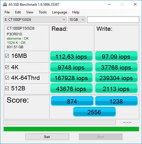

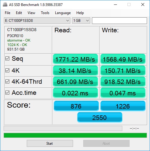

Резултатът под AS SSD Benchmark не бива да учудва никого – до 10GB масиви от информация Crucial P1 1000GB няма абсолютно никакви проблеми и предлага много високи скорости както на четене, така и на запис. Дори 4K IOPS са на много сериозни нива, но новите поколения NAND Flash и контролерите им са достатъчно добре оптимизирани, дори и да става дума за QLC NAND Flash.

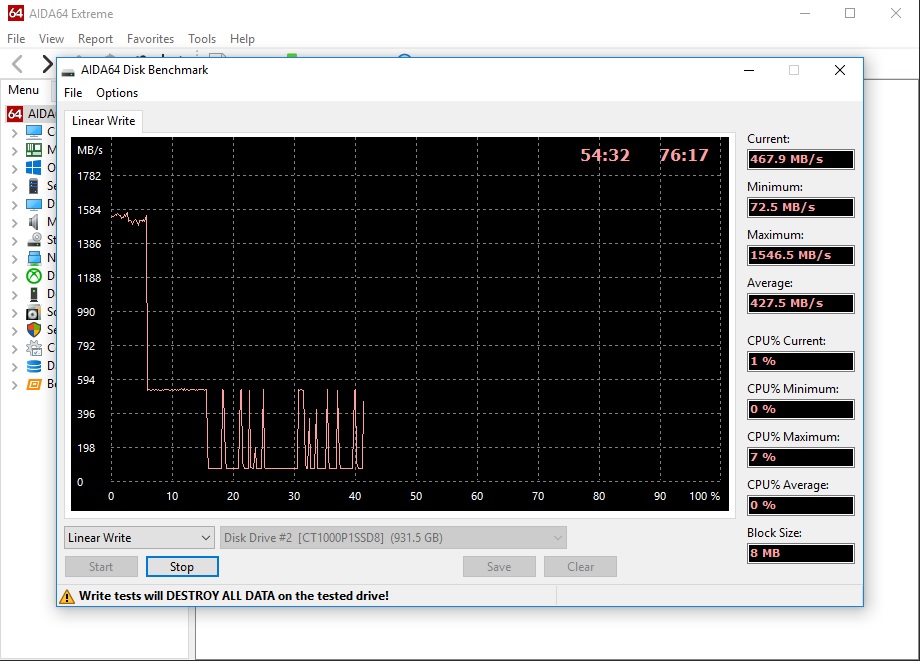

Тестът под AIDA64 разказва другата “страна на монетата” – приемаме, че трансферирате сериозни обеми от информация (което ще е малко странно за това устройство, защото това не е част от основните му предназначения). Обеми от информация с капацитет до 6% от 1000GB на Crucial P1 се трансферират (записват) при максималните възможни – около 1450 MB/s – 1500 MB/s. Ако желаете да запишете повече от 60 GB наведнъж, скоростта на запис пада до около 550 MB/s – 600 MB/s, което също е една много прилична скорост, предвид факта, че говорим за QLC SSD и, че обемът от данни е наистина сериозен (60GB+ на единичен пас не е “ежедневна употреба” по никакви домашни/SOHO/геймърски среден клас представи). Споменатите ~600 MB/s са “достъпни” за масиви от информация с обем до около 150 GB – 160 GB. След тази стойност SLC кеша се препълва и скоростта на запис пада до незавидните 75 MB/s. Тези “флуктуации” в графиката демонстрират част от специфичността на SLC кеширането при устройствата тип TLC/QLC – в много малки моменти остава незапълнена част в кеша SLC, която бързо бива запълнена на по-високата скорост (550-600MB/s).
