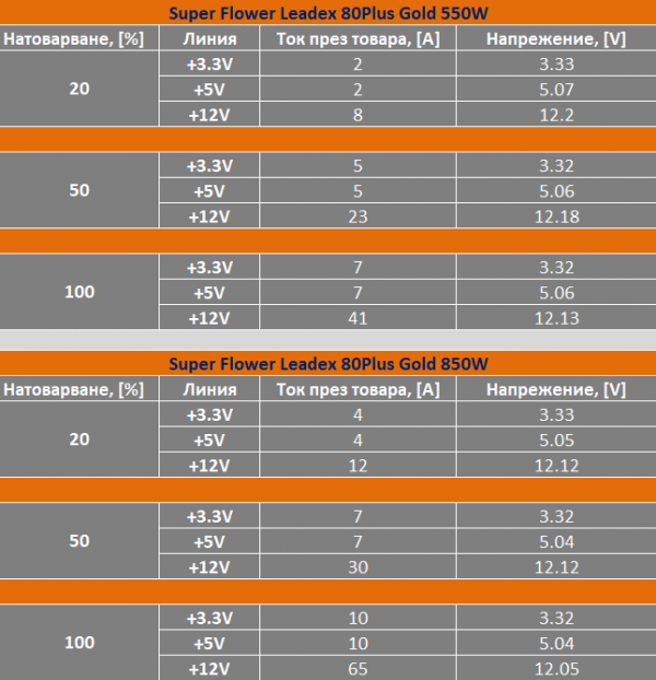

Като цяло двете захранвания се представят отлично. Напреженията са изключително стабилни, като за +3.3V регулацията е в рамките на 0.3%, при +5V – 0,2% и при 12V – 0,6%.
До около 20-25%  натоварване, захранванията са абсолютно тихи – работят в пасивен режим. След това се развърта перката на вентилатора, но до около 50% натоварване остават изключително тихи. След 50% натоварване вече може да се каже, че започва да се чува.
