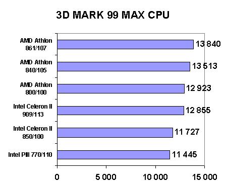

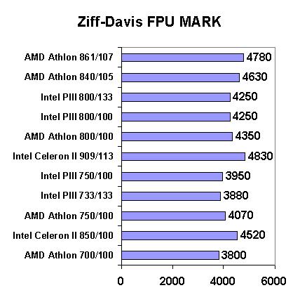

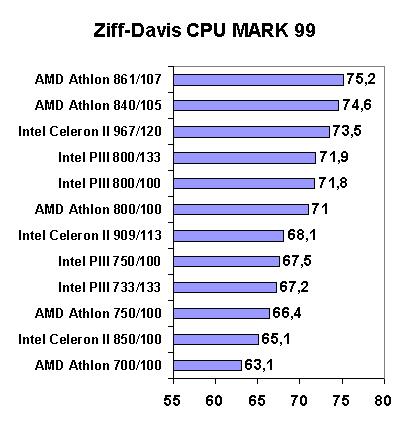

Както виждате Athlon-а се държи супер, като при високите честоти при CPU MARK99 изостава със много малко заради off-die L2 cache-а си, който не работи на пълната честота на процесора, но при FPU MARK-а по-добрия FPU на Athlon-а си казва думата…
Резултата от 3D MARK99 MAX го оставям без коментар…

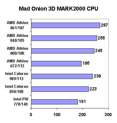

Тук Celeron-a успява да направи нещо и да защити репутацията си, но отново е задминат от Athlon-a, a за PIII-то пак няма да кажа нищо…
Не мога да ви покажа резултати от Quake3, защото имаше разлика във 3D картите – и двете бяха GeForce, но едната беше SDR, а другата DDR!!!
