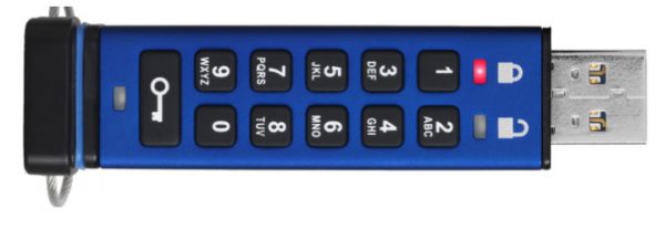

Някои производители на USB “флашки” възприемат един по-хардуерен подход към ситуацията, като Kingston правят именно това със своите модели USB Flash от серията DT2000. При този вариант на Data Traveler е налице защита против лесен достъп на данните, която защита е толкова сериозно имплементирана, че е готова дори да унищожи наличните данни, в определени ситуации. При DT2000 нещата са сведени до един доста опростен начин на управление на цялата защита – чрез бутони, директно позиционирани върху самото устройство. Криптирането е тип AES 256-bit in XTS mode, като въвеждането на цифровият ключ се извършва само чрез бутоните, което не позволява да се остави “цифрова следа”.

Така или иначе, DT2000 не е едно обикновено USB Flash, затова и няма да ви занимаваме с тестове на заявените скорости на четене и запис. По-скоро ще обърнем внимание на основната му функционалност, която е хардуерно криптиране на данните върху устройството. При DT2000 няма “този” или “онзи” файл – флашката се криптира изцяло, на базово ниво, така че всички записани файлове автоматично влизат под защитата. Освен това, след всяко изключване от PC-то или мобилният компютър, хардуерното криптиране се самоактивира т.е. няма нужда да “заключвате” DT2000 всеки път, когато искате да го вземете със себе си – това става автоматично. Самото заключване може да се случва и след изтичането на определен период (timeout), след като DT2000 е бил свързан с PC. Това отново е направено с цел повишена защита на данните (ако, например, забравите DT2000 включен в компютъра и излезнете от стаята). Поради това, преди всяко включване към компютъра, DT2000 иска да бъде “отключен”, защото иначе просто няма да го виждате като устройство и няма да имате достъп до него.
Самият защитен цифров код (PIN, парола, или както ви харесва го наречете) има следните изисквания:
  Трябва да е минимум 7 символа и не повече от 15 символа.
Не може да съдържа само повтарящи се или последователни символи (т.е. 3-3-3-3-3-3-3, или 1-2-3-4-5-6-7-8-9)
От към допълнителните защити на DT2000 можем да споменем и възможността да се превключва в режим “само четене” т.е. дори и да е свързан към PC и в активен режим, DT2000 няма да позволи изтриване на наличните данни.

След като зеленият индикатор е активен, имате 30 сек да свържете DT2000 с компютъра и да получите достъп до данните. Ако изпуснете този времеви срок, устройството ще се самозаключи. Що се отнася до режимите “само четене” и за задаване на timeout време, отново едно доста приятно видео показва как се случват нещата:
Предвид идеята за висока степен на защита, DT2000 притежава т.нар. “разрушаващ механизъм”, при който ако е налице 10-кратно въвеждане на грешен цифров код (паролата), устройството автоматично изтрива цялата информация върху себе си и се връща в изходно (фабрично) положение. Това, донякъде звучи стряскащо, но реално е един доста сериозен и краен метод важните данни да не бъдат достъпени (на всяка цена).

    Напълно наивно е да се мисли, че хардуерната защита е по-добра. Първо паролата е само цифри и повечето потребители няма да сложат повече от 7-8 символа. Това е 100 милиона комбинации, които в днешно време е смешно малко за ценни фирмени данни. Вярно, че ще изисква малко hardware-но модване, но хората са много напред.
    Да не говорим, че досега всички хардуерни защити са имали сериозни бъгове. Най-честия проблем – некачествен RNG. Затворен код – не се знае какви задни входове има. Също както при хард дисковете нищо не излезе от тези хардуерни криптирания.
    Все пак за домашни цели вероятно е добър вариант. Лесен за употреба.
  2. 2 craghack // 06.01.2018 в 17:01
    Така като гледам не е само цифри. Под цифрите са изписани букви. Явно е като клавиатурата на старите gsm-и.
