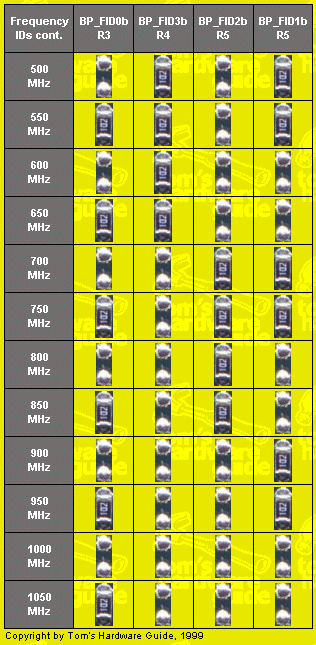

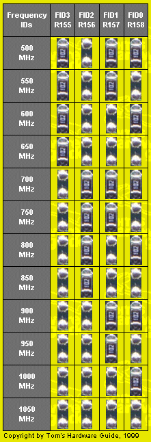

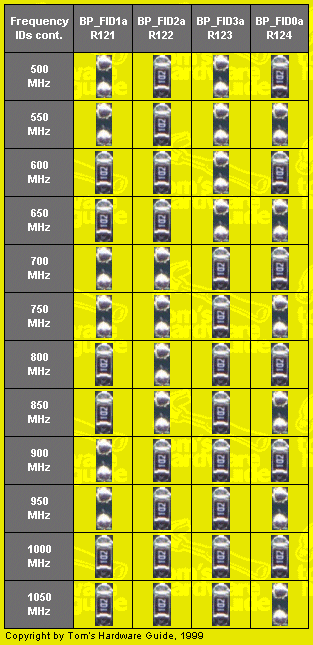

Значи всяка таблица показва една “четворка” от резистори на гърба на процесорната платка ( таблиците са притежание на Том от Tom’s Hardware Guide )
Първата четворка се отнася до резистори R155, R156, R157 и R158,
втората се отнася до резистори R121, R122, R123 и R124
а третата до резистори R3, R4, R5 и R6 ( те се намират от предната страна при ядрото ).

Какво направих аз: За първата четворка R155,R156,R157,R158 – махнах R158 и преместих R155 до R156!!! ( виж таблица 1 )
За втората четворка R121,R122,R123,R124 – махнах
R124 и преместих R122 до R123!!! ( виж таблица 2 )
За третата четворка R3,R4,R5,R6 – преместих R4 до
R3 и сложих един в R5, останал от предишните четворки!!!
