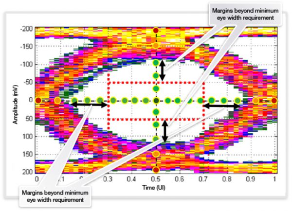

Lane Margining е нова функция (на приемния буфер), позволяваща на хардуера да поддържа еднакво чисти сигнали на физическо ниво от множество PCI Express устройства, свързани в система. Това е важно, когато имате свързан различен хардуер (като RAID HBA или HPC ускорители) и се изисква еднаква скорост. Преодоляването на вариациите в производителността се постига чрез контролиране на маржа на сигнала на линиите в приемника, което е задължителна характеристика за портовете при PCI Express 4.0. Контролерът (PCIe) получава информация от PHY приемника за маржа на сигнала, докато е в активен режим при скорост 16GT/s, без да има нужда от допълнителен външен хардуер.
Използвайки функциите за контрол на маржа на полетата и отчитането на грешки, контролерът определя маржа на всякак една PCIе линия в системата, като оценява ширината на окото (време) и височината на окото (амплитуда на напрежението) в приемника. Именно това позволява ефективна оценка на маржа на система от PCIe устройства, без да е необходима допълнителна настройка. По-подробно обяснение на новата функция “Lane Margining”, може да прочетете на страницата на Synopsys .
