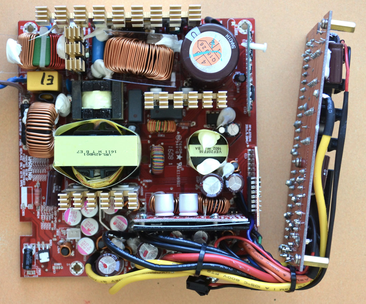

Интериорът на Antec EDGE EDG750 е добре познат. Той използва същата платформа, като на G-серията на Seasonic – S12G.

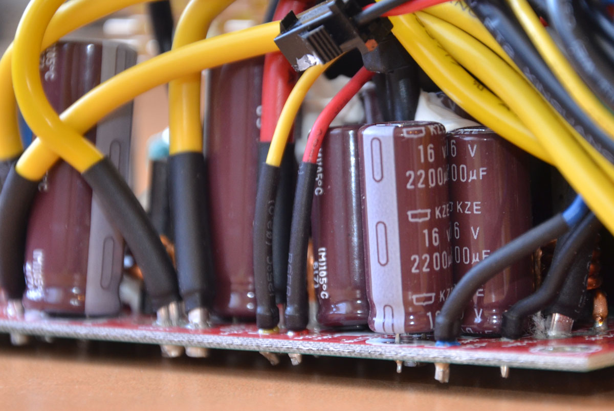

Компонентната база е на топ ниво. Използвани са висококачествени кондензатори на United chemi – con (американският филиал на Nipon chemi – con), както във високоволтовата, така и в нисковолтовата част.

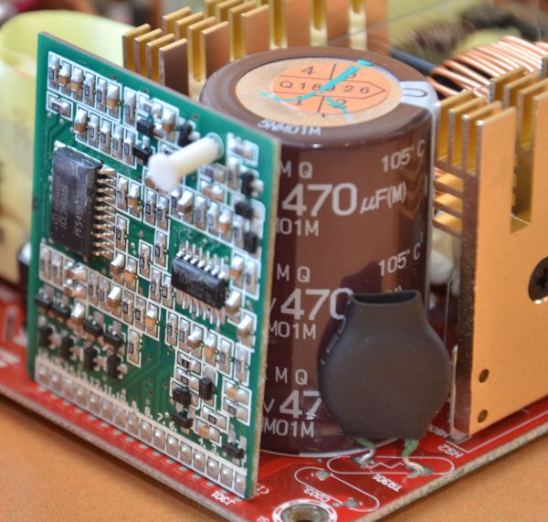

Мрежовият EMI филтър е дублиран, като единият е разположен на основната платката, а другият – на самото захранващо гнездо. Това решение вече е стандарт при средния и високия клас захранвания. За изправяне на високото напрежение се използва единичен изправителен мост, монтиран на самостоятелен радиатор. Активното PFC и основният преобразувател са изцяло реализирани и базирани на решение на Infineon. Използваните контролери са ICE3PCS01 за PFC и резонансният контролер ICE2HS01G за основният преобразувател. Топологията е полумостов резонансен преобразувател.

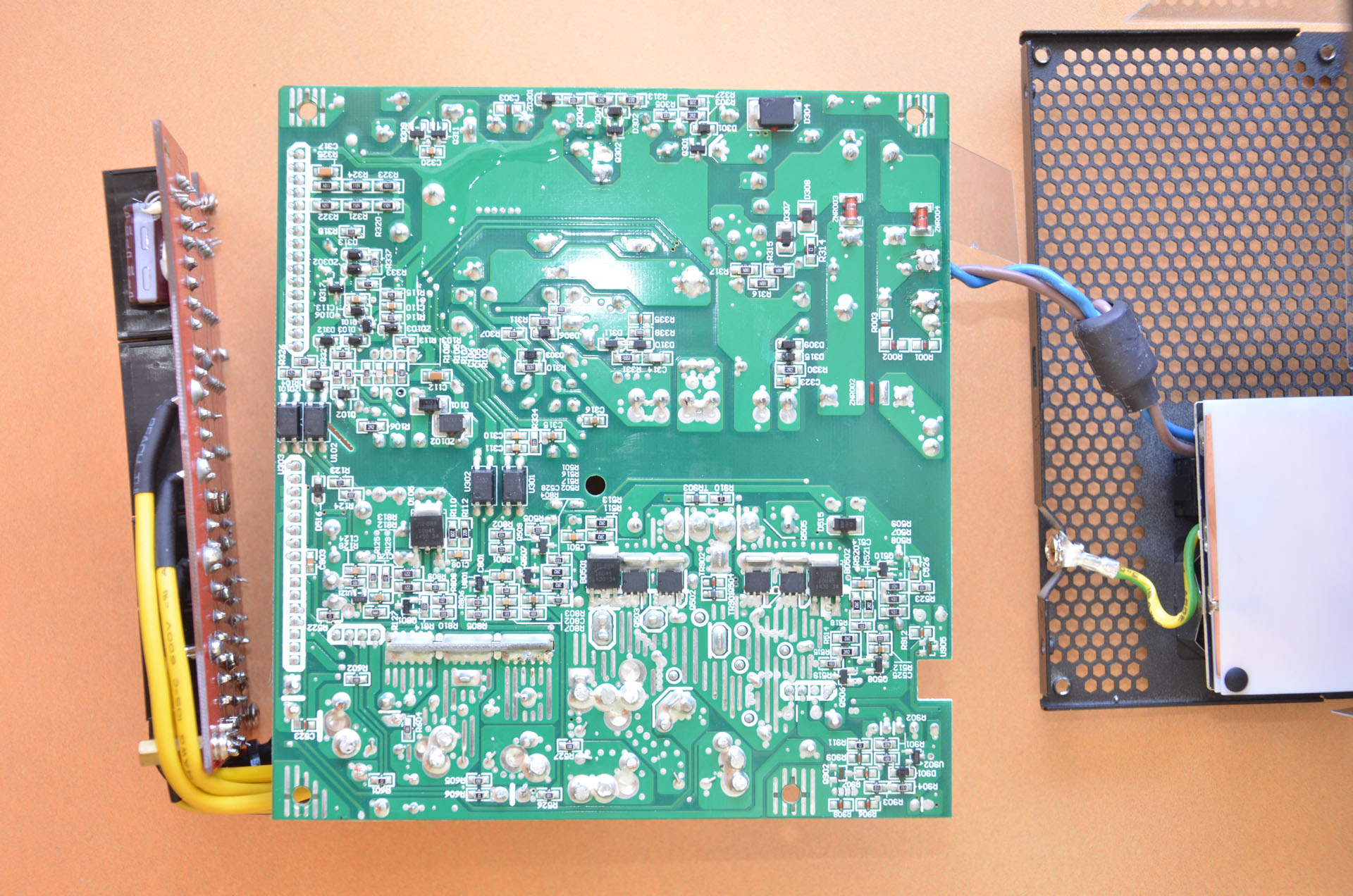

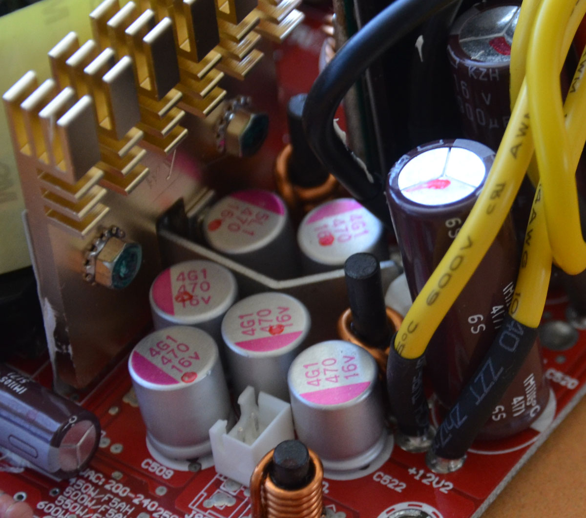

За получаване на напрежението +12V се използва полусинхронен изправител – два MOSFET транзистор и два изправителни Шотки диода. Това е с цел да се намалят разходите, тъй като е необходима GOLD ефективност, a не по-висока. На основната платка се вижда и една група от полимерни кондензатори, на които целта е допълнително филтриране на изправеното +12V напрежение.
Стабилизацията на трите основни напреженията в нисковолтовата част е независима. Напреженията +3.3V и +5V се получават от +12V линията (преди да се раздели на две виртуални +12V линии), посредством допълнителни DC-DC стабилизатори.

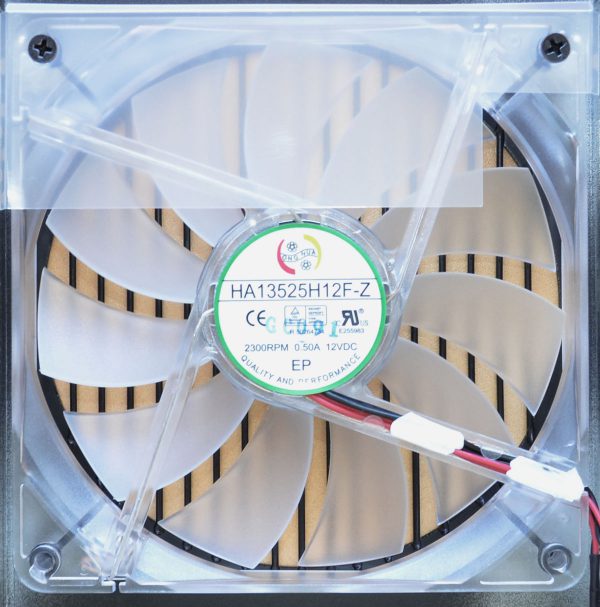

Antec използват 135 mm, а не 120 mm вентилатор, както е при Seasonic S12G. Той е производство на Cong Huang, което лично на мен нищо не ми говори като марка, но очевидно Antec са добре запознати с качеството им, щом са им гласували доверие. Моделът на вентилатора е HA13525H12F-Z. Това, което знаем като спецификации е, че е с хидродинамични лагери за нисък шум и по-дълъг работен ресурс. Захранващото напрежение е 12 V@ 0.5 A и максимални обороти – 2000 rpm (об/мин.).
Прави впечатление, че се използват класически алуминиеви радиатори, а не само щанцовани алуминиеви ламарини, което неминуемо допринася до по-ефективно охлаждане на захранването.
