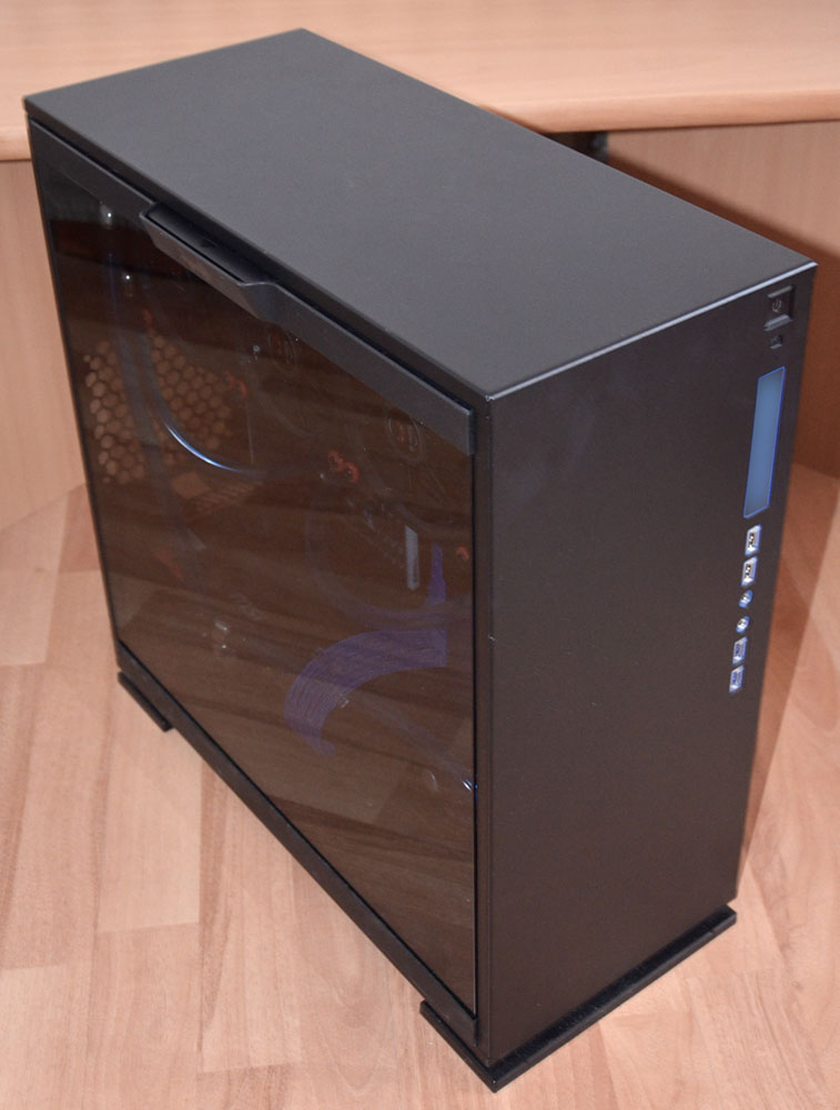

Хората с малък опит, които съставляват голяма част от потенциалната клиентела за такъв тип машини, няма да могат да определят проблема, ако изобщо забележат, че има такъв. Проблемът обаче е свързан с избора на кутия – In Win 303.

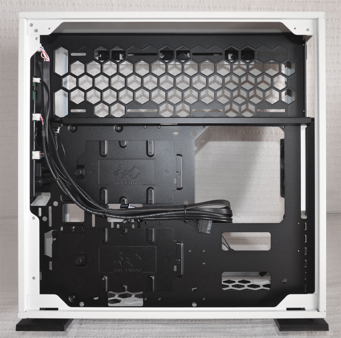

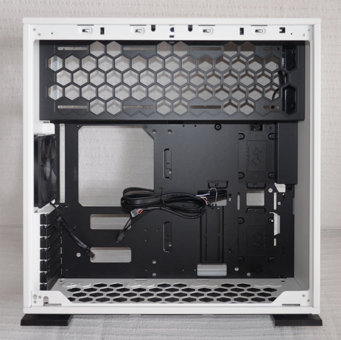

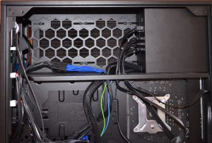

Преди време ми попадна това шаси и доста обстойно го разглеждах и изучавах. Интересът ми бе продиктуван от това, защото ми направи силно впечатление, че подходът при конструирането на тази кутия е бил с една единствена цел – да има добра визия и да е на достъпна цена за модел със страничен панел от темперирано стъкло. Определено от In Win са изпълнили заданието, но за него са платили с изключително лоша вентилация. Това шаси е проблематично с  използването на толкова много водни радиатори. И за да не съм голословен, ето как изглежда вътрешното разпределение:

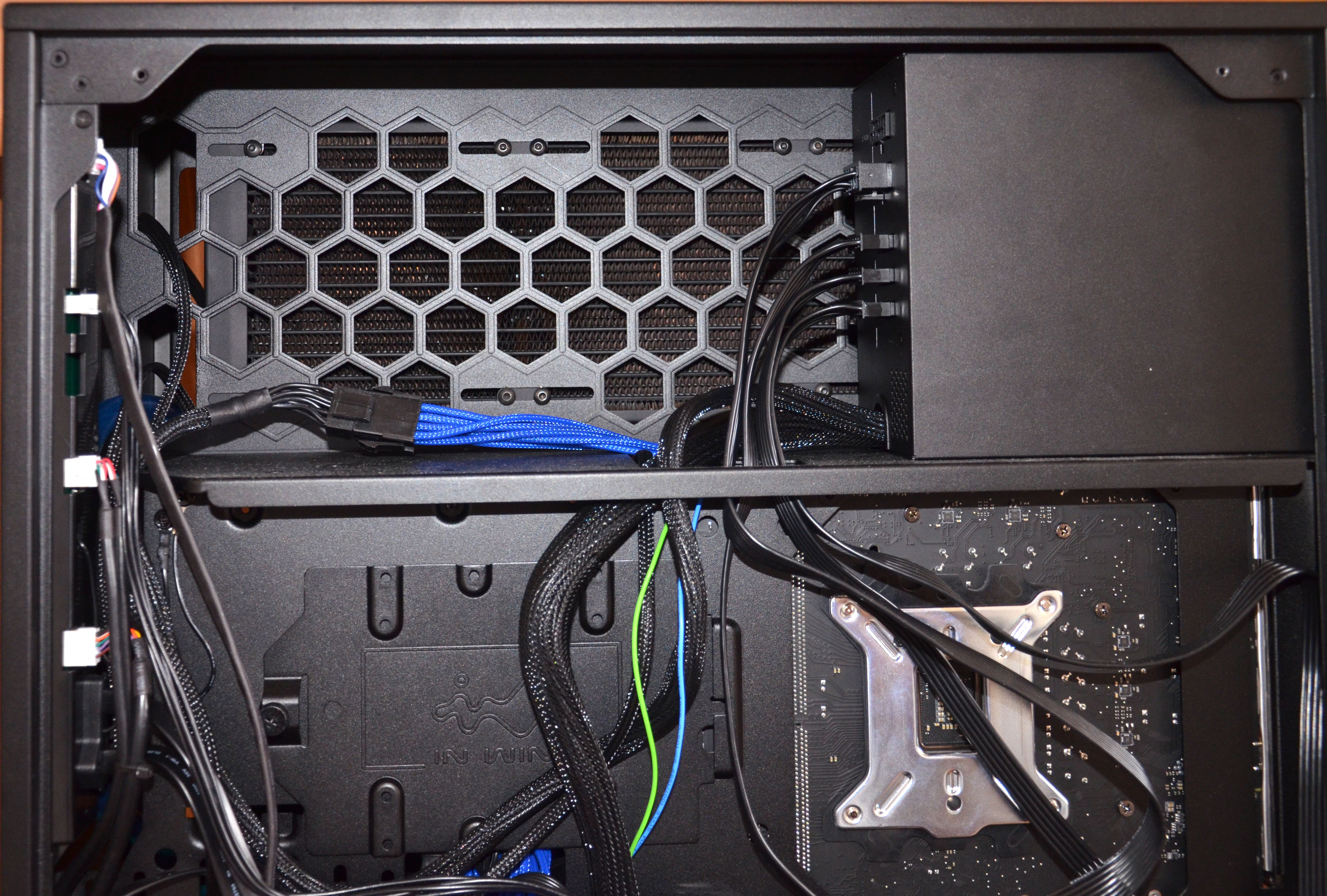

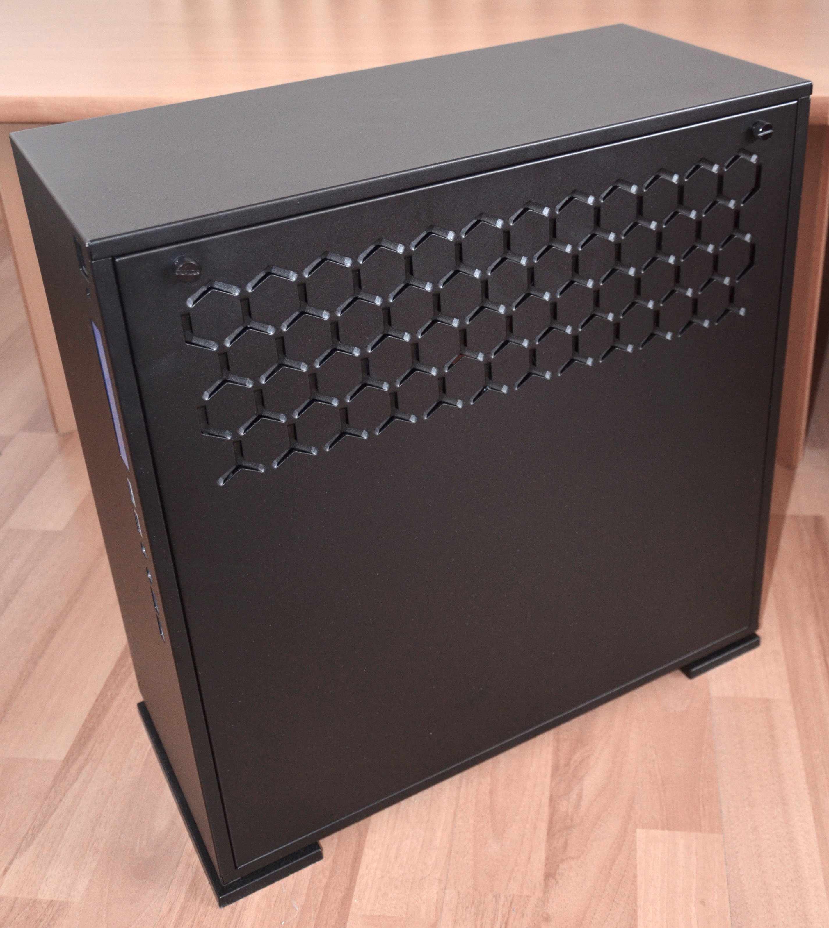

Лицевият и горният панел на кутията са монолитни и нямат предвидени никакви отвори за вентилация. Тоест, при тази кутия липсва стандартната вентилационна схема, характерна за болшинството ATX кутии. Влизащият свеж въздух в кутията е предвиден да бъде от пода на кутията. Лошото в случая е, че височината на краката на кутията са около 15-20 mm, което е крайно недостатъчно, за да се осигури необходимата дистанция от пода, за необходимият въздушен дебит. За изходящият въздушен поток е предвиден стандартният отвор за вентилатор над разширителните ATX слотове, както и перфорация на десния страничен панел в горната му част, която определено е недостатъчна.
Оплаквания от високи температури с тази кутия има доста по различните западни форуми и решаването на проблема няма как да стане лесно, без да се наложи сериозна модификация на кутията.
Именно този билд е показателен как може, заради неопитност, да се съсипят толкова много пари, защото само за около 200 лв. охлаждане (тоест поне 5 пъти по-малко от сегашното водно) и подходяща кутия, полученият резултат щеше да бъде значително по-добър. Абсурдно е система струваща около 6400 лв. (разбира се тук влиза и цената на LED подсветката, на която е обърнато особено внимание) да показва такива резултати. Та тя даже не е овърклокната. Всички знаем за случаи на криви капачки на процесори, хилави охладители или дефектни вентилатори, но този не е такъв. Този воден кръг, който е изграден има много голям капацитет, надхвърлящ многократно нуждите на конкретната система. Още не мога да разбера какви са били целите, защото и откъм естетика леко куца – за тези пари и при положение, че е готов продукт (предполага се, че няма да се ровичка по вътрешностите), бих искал да видя не обикновени силиконови маркучи, а PETG тръби, но това са дребни проблеми.

    Кутията на in-Win е доста читава и с много добра изработка, но или за въздушно охлаждане или за друга комбинация водно охлаждане…
    Дори производителя не го е сметнал да има два тройни водни радиатора…

    Кутията не е виновна, “майсторът” е малоумен, ако направи вентилаторите на долния блок изкарващи резултатът няма да е толкова плачевен, но и изборът на части за водното не е съобразен с кутията. Налягането в тази кутия трябва да е отрицателно,върхът няма отвори, отстрани са малки и захранването блокира 1/3 от блока. Така остава топъл въздух в горната част на кутията и съответно за кръга на процесора. Според мен търсеният ефект е бил “да се изхарчат едни пари”
