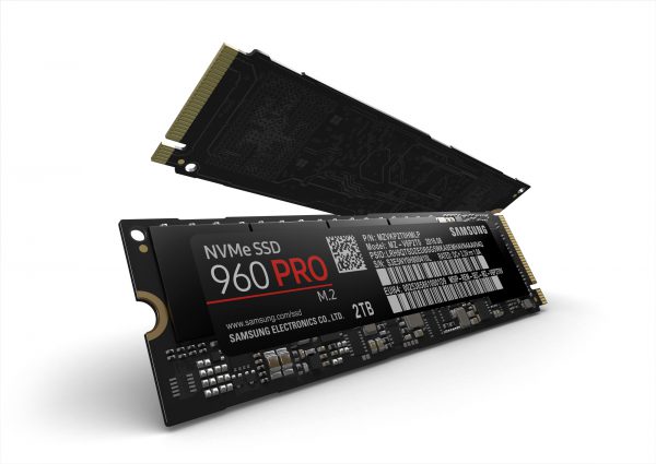

Когато преди две години излезе на пазара моделът 950 Pro, той беше доста впечатляващ. Това беше първият масово достъп потребителски PCIe базиран (NVMe) M.2 диск, предлагащ сериозен буст на скоростта на трансфер, спрямо конвенционалните SSD устройства. Сега той вече си има наследник в лицето на 960 Pro, който е получил някои усъвършенствания. Новото устройство разчита на чипове памет с обновена версия на 3D V-NAND технологията. Както вече споменахме, тази технология дебютира на пазара на SSD устройствата през 2015 г. в SATA 3 моделите на компанията. Този тип памет доста се различава от тази в предишните поколения SSD дискове. При 3D V-NAND, транзисторите се подреждат вертикално вътре в кристала на чипа памет, а не само хоризонтално. Това позволява транзисторите да се позиционират на слоеве, което осигурява повече място за тях. По този начин, Samsung могат да опаковат по-голям брой транзистори на единица площ, отколкото при конвенционалните, еднослойни Flash NAND чипове.
Втората генерация 3D V-NAND чипове на Samsung, които са основата на 960 Pro модела, вече са 48-слойни (срещу 32 в предходната), което си е голям скок по отношение на увеличаване на капацитета на чиповете. В резултат на това, при 960 Pro се използват 256 GB NAND чипове, а не 128 GB. Ето защо, най-големият модел от серията, вече е с капацитет на съхранение 2 TB.
Освен следващото поколение 3D V-NAND чипове памет, при 960 Pro се използва и нов контролер – Polaris. Новият контролер е пет ядрен (с две ядра в повече от предшественика си), като едно ядро е предназначено само за хост комуникациите. Освен това, DRAM паметта на SSD устройството е монтирана отгоре върху контролера, което спестява място на платката, а то е доста дефицитно при M.2 формата. Добавянето на ядра е добро решение, защото не изисква високи тактови честоти на контролера, за да се осигури по-висока производителност, което от своя страна пък спомага за по-ниски температури, въпреки че високата генерирана топлина и консумация при NVMe устройствата не изненадва никой. По-мощните контролери генерират повече топлина и обикновено не са рядка гледка охлаждащи радиаторите при този тип SSD устройства. На Samsung обаче решението е доста интересно и оригинално – стикери върху чиповете, указващи марка, типа на устройството, капацитет и пр.,под които има медно фолио за отвеждане на топлината. Не знам колко е ефективно, но на платката има меден слой, който е в контакт с най-топлите зони и по-вероятно е той да върши по-голямата работа относно охлаждането.

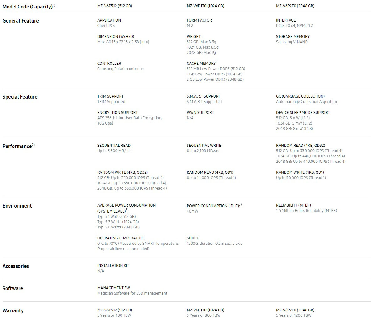

Samsung 960 Pro поддържа и стандартните функции SMART, TRIM, както и 256-bit AES криптиране. Издръжливостта на 512 GB модела е останала непроменена спрямо предшественика му и е 400 TBW. Линейните скорости на четене/запис, които дава производителя са 3500 MB/s / 2100 MB/s.
Гаранцията на 960 pro e 5 години, а цената на която може да се намери на родния пазар е около 750 лв.( 512 GB модела).
