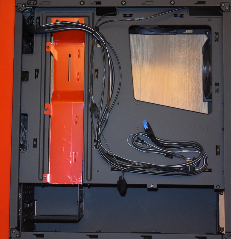

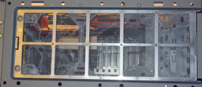

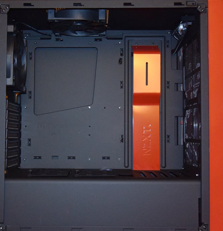

След свалянето на страничните капаци и лицевият панел, се вижда че кутията разполага с още един филтър, с който вероятно може да изкарате и през изрезите за въздух на предния панел. За разлика от повечето популярни решение в S340 не се позоват гумени заглушки на дупките за прекарване на кабелите, а метална пластина, която ги прикрива и ограничава движението, като е оцветена в акцентния цвят на кутията. Винтовете-стойки за поставяне на дънната платка са предварително монтирани, които е удобство, ако бързате да сглобите машината. В добавка към комплекта има и шестогранен накрайник за по-лесно завиване и развиване. Долната част, където обикновено се разполага захранването и твърдите дискове е закрита с Г-образна пластина, в която има изрези за кабелите и за проникване на въздух към твърдите дискове, както и 2 места за поставане на шейни за 2,5-инчови устройства.

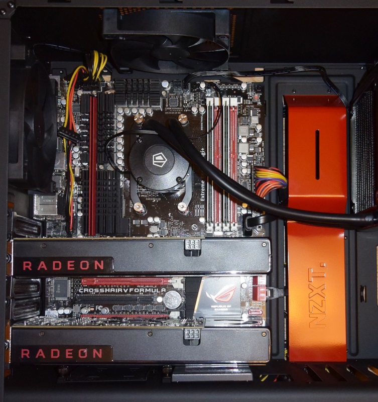

Именно с последните представляват още един от компромисите в кутията. Първо за да бъдат максимално компакти, те не предполагат безинструментово закрепяне и ще трябва да завиете устройството към тях с винтчета, като в последствие го поставяте в предвидените жлебове и фиксирате с ръчно навиващ се винт. Заедно с това те са разположение в зоната точно под дъното, което води до проблем в една специфична ситуация – ако използвате 2 или повече видео карти и една от тях е разположена на крайните 2 (6-ти или 7-ми слот) в зависимост от дебелината и вида на охлаждането й вентилаторът може да се окаже запушен от 2,5-инчовото устройство или самото то да се озове в гореща точка под видеокартата. Което на практика означава, че в подобна ситуация така разположените места за 2,5 инчови устройства стават неизползваеми. Но това все пак е сравнително рядка ситуация.

Крайният резултат при липсата на шейни за дискови устройства и с добре предвидените места за разполагане на кабелите, основният вътрешен обем на кутията предлага отлична организация на въздушния поток с практически никакви пречки пред него, както и чист вид през прозореца на кутията, което предполагам ще допадне на по-естетически настроените потребители. Разположението на вентилаторите отпред е такова, че единият от тях обдухва основно инисталираните разширителни карти, докато втория има пряка линия към паметите и процесора, което предполага отлични охлаждащи възможности дори с въздушен охладител. Последният според спецификациите може да е с височина до 161 мм, което за съжаление изключва част от най-мощните предложения на пазара.

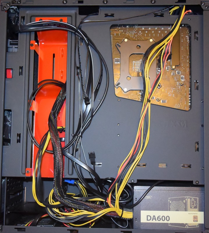

Завъртайки кутията от другата и страна получаваме достъп до образуваната кухина за разполагане на захранването и дисковите устройства. За съжаление отново от NZXT са изтървали възможността да организират система без нужда от използване на инструменти. От друга страна пък кабелите, идващи стандартно с кутията са надлежно организирани и закрепени за задната стена на подложката за дънната платка, като вентилаторите са включени към обща линия изведена към стадартен Molex конектор, с предвидени изводи и за още 2 вентилатора. За съжаление обаче това не е фанконролер и не разполагате с възможности за регулиране на напрежението.
Захранването се инсталира от външата част на задната стена на кутията (а не отстрани), като преди това трябва да го завиете с винтове за метална планка, която след това се фиксира за кутия с ръчно навиващи се винтове. Има достатъчно място и за по-дълго захранване както и достъпът до прорезите за прокарванена кабелите в пластината, прикриваща вторият отсек на кутията. Предвидено е и достатъчен голям изрез ако ви се налага инсталация на планка за охлаждането на процесора, както и широк и удобен прорез за прекарване на 12-волтовия кабел за захранване на процесора. В предната част разполагате със шейна за инсталация на две 3,5-инчови устройства, но отново – налага се да ги закрепяте с винтове, още повече че за да достигнете лявата страна на шейната трябва да проникнете през предната част на кутията, която значи задължително премахване на пластмасовата лицева част. Последното устройство може да закрепите на самото дъно на кутията посредством винтчета от долната част, като то може да е както 3,5- така и 2,5-инчово. Така че теоретичният максимум от устройства е общо 5, като две от тях могат да приемат само 2,5-инчови модели, а 3 са смесени. Като цяло това трябва да е достатъчно за повечето нормални системи. За съжаление не е предвидено място за инсталиране на вентилатор специално за дисковете , като се разчита единствено на потока който може да се получи от работата на вентилаторете в другият отсек на кутията.

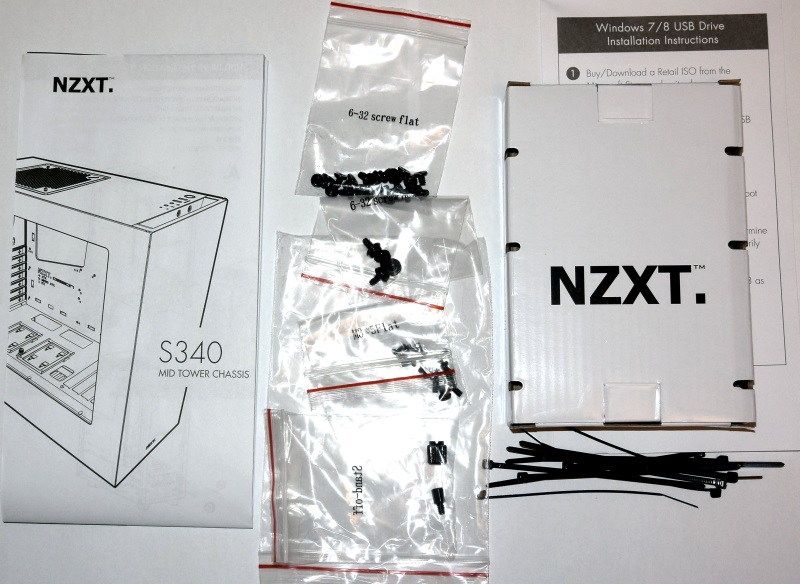

В доставяното в комплекта към кутията включва ръководството за инсталация, прилично количество свински опашки и разнообразни винтчета. Хубавото при последните е, че са надлежно сортирани в отделни пакетчета, надписани с размерите им и бърза консулатция с ръководството показва кои винтичета за какво са предназначени, за да няма обърквания. Разполагате и с един резервен винт-поставка за дъно и вече споментията шестогранен накрайник.

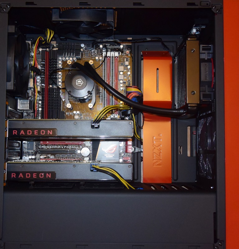

Интериорът в кутията остава чист и без пречки за въздушния поток, а разполагането на водното охлаждане на предната стена накутията беше забележително лесно. Единствената дребна спънка беше вече споменатия проблем със SSD-устройството и блокирането на турбината на втората видеокарта, но той беше бързо разрешен с преместването на дисковото устройство.

Във втория обем на кутията остава много място, което да събере кабелите на спокойствие и не се налага да натискате страничният капак, за да поберете всичко лесно. В завършен и изцяло събран вид не може да се отрече, че така полученият компютър изглежда повече от впечатляващо. Двата стандартни вентилатора са почти безшумни, въпреки че по спецификация би трябвало да работят на 1200/мин, като осигуряват приличен въздушен поток.
