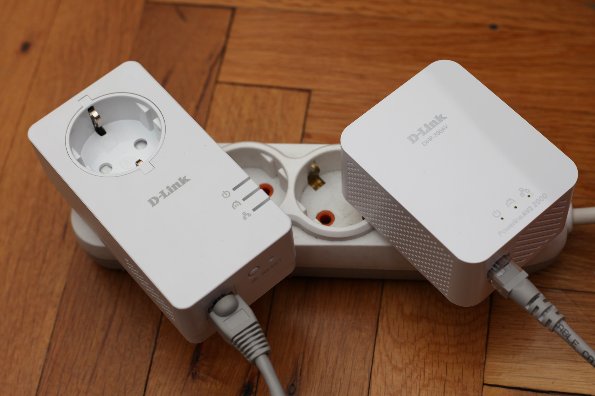

Тестовете, които проведохме на двата Starter Kit-а бяха в три различни комбинации за две различни инсталации. Съответно става дума за оптимална скорост на трансфер при използване на ел. инсталация с три кабела (двата адаптера включени в един разклонител един до друг), както и на такава само с два кабела на разстояние от порядъка на 10 метра по електрическата инсталация. За всеки от двата варианта тествахме следните три конфигурации: AV2 1000 – AV2 1000, AV2 1000 – AV2 2000, AV2 2000 – AV2 2000, като измерихме скорости на трансфер при нормално копиране на файлове по мрежата (реално ползване), както и такива с помощта на специален тестов софтуер (LAN Speed Test) в Single и Simultaneous режим на работа. Актуалните HomePlug AV2 адаптери са съвместими помежду си, а също така би трябвало да си комуникират без проблеми и с предходното поколение адаптери, като разбира се ако само добавяте към вече съществуваща PowerLine мрежа старите адаптери ще продължат да работят по-бавно.
