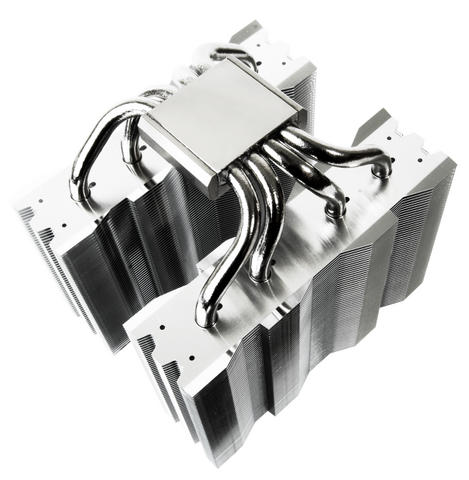

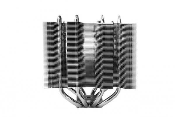

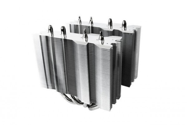

Cogage, дъщерната фирма на лидера в производството на компютърни охлаждания – Thermalright, е готова със своя нов охладител тип “кула” от висок клас. Моделът, носещ наименованието Arrow, е доста идентичен с топ-модела IFX-14 на Thermalright. В случая дизайна на пластините е променен – при Arrow те са изострени, откъдето очевидно идва и наименованието (англ. arrow – стрела). Масивният блок е от чист алуминий и тежи 825g, а размерите са 147/123/160mm, съответно за дължина/ширина/височина. Основата и четирите U-образни топлинни тръби с диаметър 8mm са изцяло от мед, при това никелирани. Възможностите за монтаж включват до три 120mm-ови вентилатора, кето в комплекта е включен един такъв с PWM функции. Съвместимостта е с цокъл LGA775/LGA1156/LGA1366 за intel и АМ2(+)/АМ3 за AMD (опционално). Засега информация за цена и наличност няма, но ако изхождаме от IFX-14 може да очакваме стойност в диапазона около и малко над 100лв за родния пазар.
