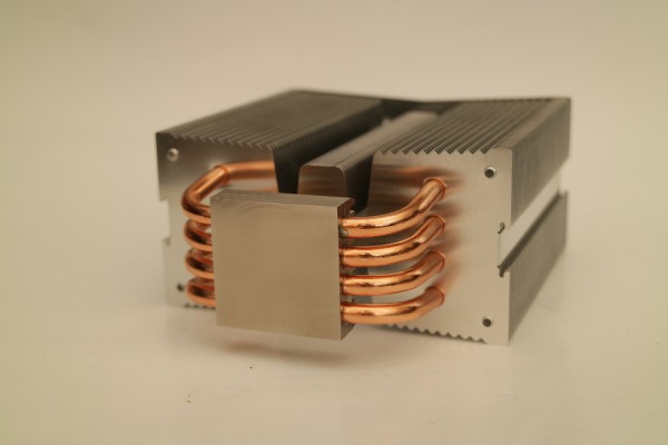

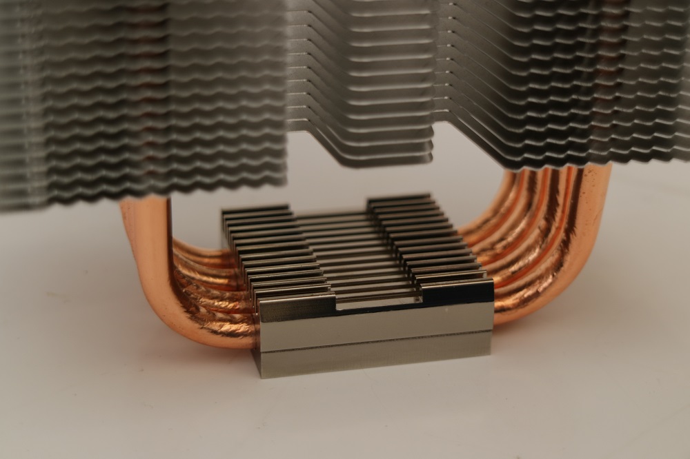

Топлинните тръби на Pure Rock са ф6 и са медни, като контактът с процесора не е директен, а чрез основа, която се използва и при монтажа на охладителя към сокета на процесора. Охладителят е с размери 87.5мм х 121мм х 155мм и би трябвало да се събере в доста голяма част от компютърните кутии тип Middle Tower ATX на българският пазар. Използването на 120мм вентилатор спомага за известна компактност на охладителя, която се вижда и след инсталация в нашата тестова машина, върху дънната платка X99-Gaming 5 на Gigabyte. Първият слот PCIe Express x16 е доста близо до Socket LGA2011-3, но въпреки това съвсем спокойно можете да инсталирате видеокарта в този слот. Но за това ще стане дума след малко.
pure_rock_base_web_2pure_rock_base_top_web
Споменахме вече, че тук не е налице някакъв вариант на директен контакт на топлинните тръби с процесорната капачка, което в някои ситуации даже е положително. Основата на охладителя е малка, а топлинните тръби не са с някаква по-причудлива форма, което сумарно означава леснота при инсталация и голяма степен на съвместимост при инсталация в какви ли не ситуации (платформи, процесорни сокети). Радиаторната част е доста сносна, като е от “огледален тип” т.е. двете страни, които позволяват монтаж на вентилатора са идентични т.е. можете да поставите два вентилатора (макар и в окомплектовката на Pure Rock да няма “закачалки” за втора перка).

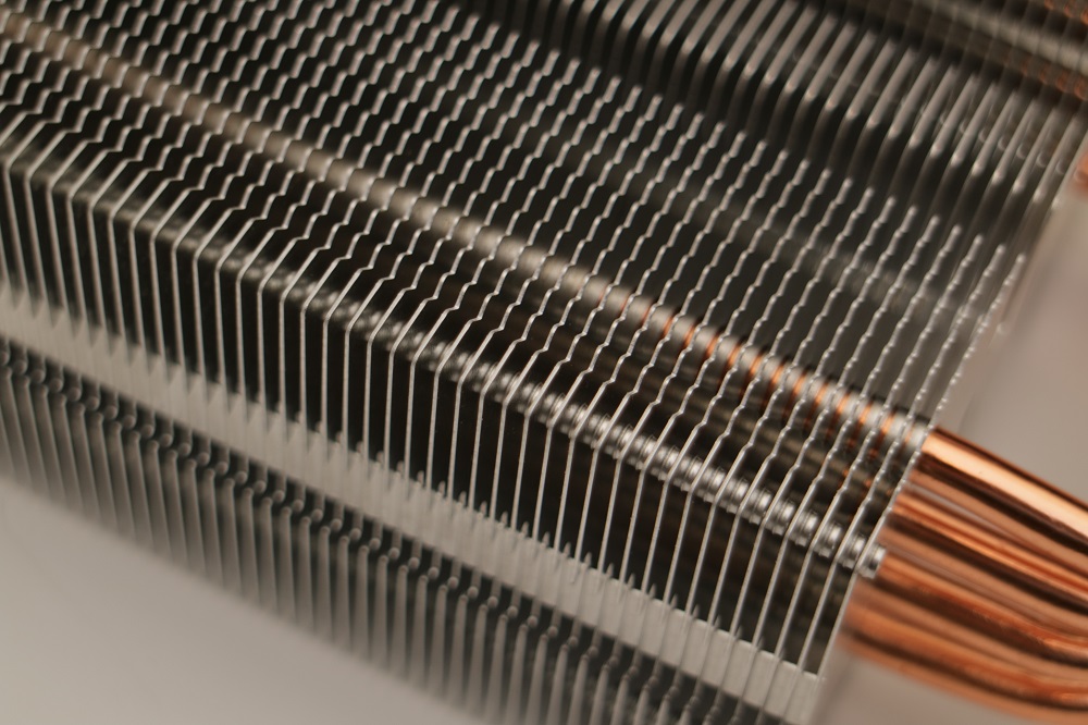

pure_rock_fins_web

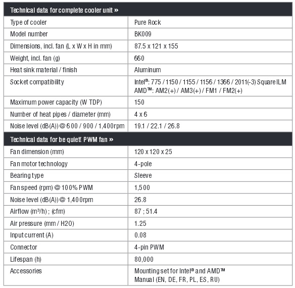

Ето какви са и основните спецификации на be quiet! Pure Rock:
  • Дизайн – едносекционен охладител, тип моно “кула”, с вертикално разположение на радиаторният блок.
  • Изграждащ материал – мед за топлинните тръби, алуминий за радиаторните ребра и закрепващата основа.
  • Топлинни тръби – 4 броя, ф6.
  • Размери – 87.5 мм х 121 мм х 155 мм (с инсталиран вентилатор)
  • Съвместимост – Intel Socket LGA775, LGA1155/1156, LGA1366, LGA2011/-3; AMD AM2/2+/3/3+/FM1/FM2.
  • Вентилатори – 1 брой 120мм, контрол по PWM, диапазон на оборотите: 600RPM – 1500 RPM, максимален дебит – 51,4 CFM.
  • Тегло – 660гр.
pure_rock_specs
Охладителят е специфициран да издържа на до 150W TDP, макар че при чиповете с по-малък кристал това ще е определено трудна задача. Положителното в случая е, че Intel Skylake ще изисква доста Vcore, за да достигне 150W TDP. Що се отнася до тестовият процесор Core i7-5930K, при него задачата е значително по-лесна. Нашият тестов чип реализира около 155W TDP в овърклокнат до 4.4 GHz режим, което ще е достатъчно за проверка на възможностите на Pure Rock.
Както добре се вижда по спецификациите, този охладител поддържа най-актуалните платформи на Intel и AMD – LGA775/1150/1151/1155/1156/2011/2011-3, както и Socket AM2(+), AM3(+), FM1/ FM2(+).

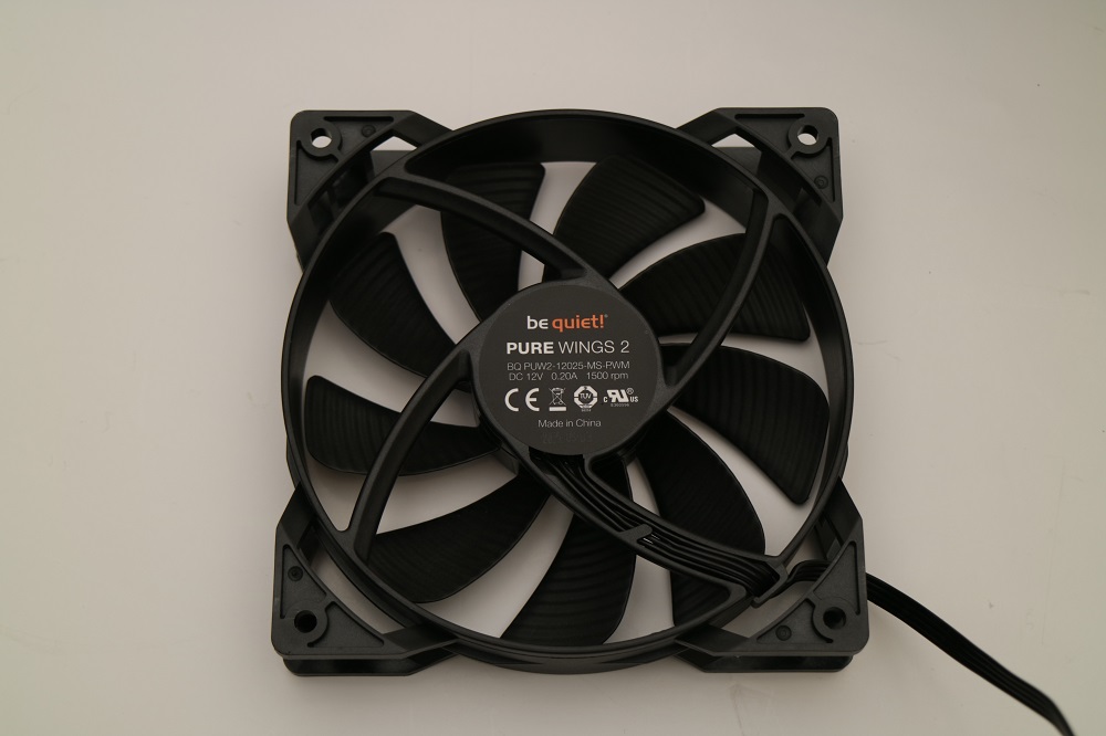

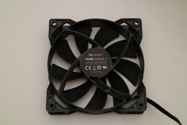

pure_rock_fan
Вентилаторът е 120мм Pure Wings 2 с максимален “въртящ момент” от 1500 RPM, статично налягане 1.25 и ниво на шум при споменатите RPM е вероятно около 30 dBa (обявената стойност от ~27 dBa е при 1400 RPM). Заявеният въздушен поток от 51.4 CFM е на едно средно ниво за 120мм перка, но предвид много ниското ниво на шум е всъщност много добра стойност.

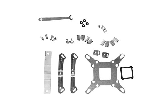

pure_rock_fittings
Що се отнася до крепежните елементи, при Pure Rock се използва добре познатата комбинация от “поддържаща планка” под дънната платка, комбинирана с крепежни елементи около сокета. При сокетите на AMD е налице възможност за инсталация на охладителя във всяка една посока, което определено е голям плюс.
