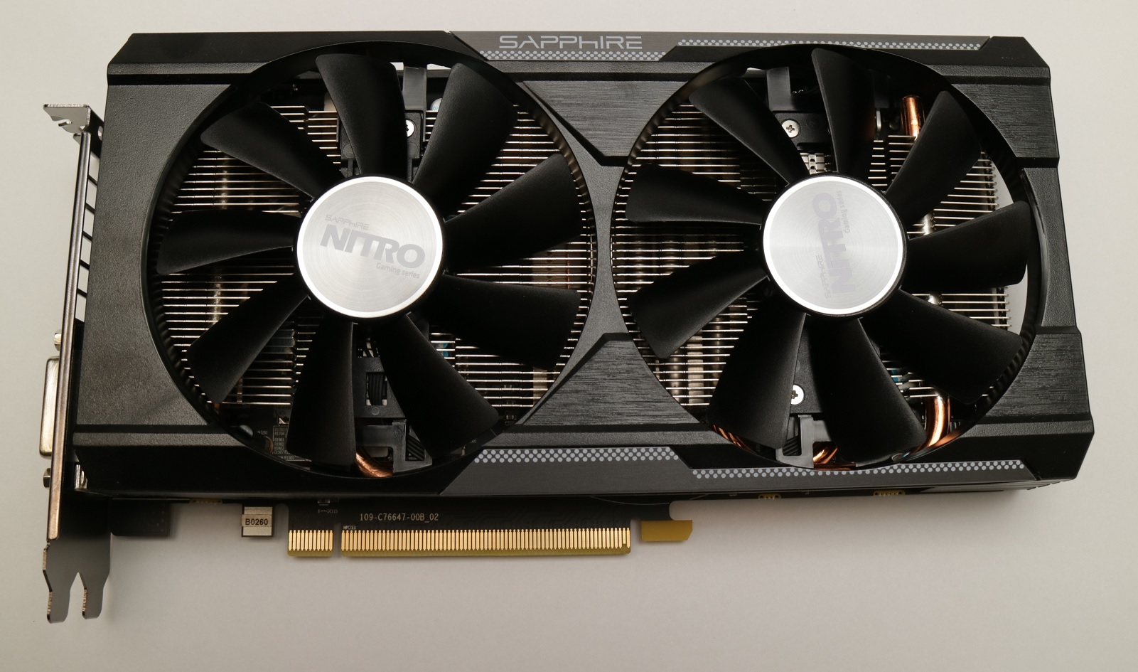

Sapphire ще атакуват геймърският пазар с една доста интересна версия на Radeon R9 380X – Nitro Radeon 380X 4 GB. Подобно на други предходни предложения от серията Nitro, новата Radeon R9 380X е двуслотова графична карта с два 92мм вентилатора, които заемат почти цялата лицева страна на картата, но пък за сметка на това само много ефективни и тихи. Платката е по-къса от познатите досега HD 7970/280X и някакси изглежда по-компактна.
sapphire_nitro_r9_380X
Ако серията DUAL-X вече ви е поомръзнала, новият вариант за графичен ускорител с два вентилатора сс сигурност ще ви се стори като “глътка свеж въздух”. Новата визия носеща името Nitro запазва идеята за използването на две перки. Феновете на TRI-X вероятно са леко разочаровани, но това е положението. В бъдеще може и да видим вариант на R9 380X с TRI-X версия на охладителя, но що се отнася до Nitro 380X, той е базиран на обновената версия на DUAL-X.
Видеокартата предлага графично ядро Antigua XT с 2048 стрийм процесора и 128 текстуриращи блока. Работната честота при 3D натоварване е 1040 MHz, а наличният 4 GB графичен буфер е с честота 1500 MHz (6.0 Gbps). Тези честоти са приличен скок над референтните 970 MHz/1425 MHz и ще дадат един приятен прираст в производителността.
nitro_380x_front

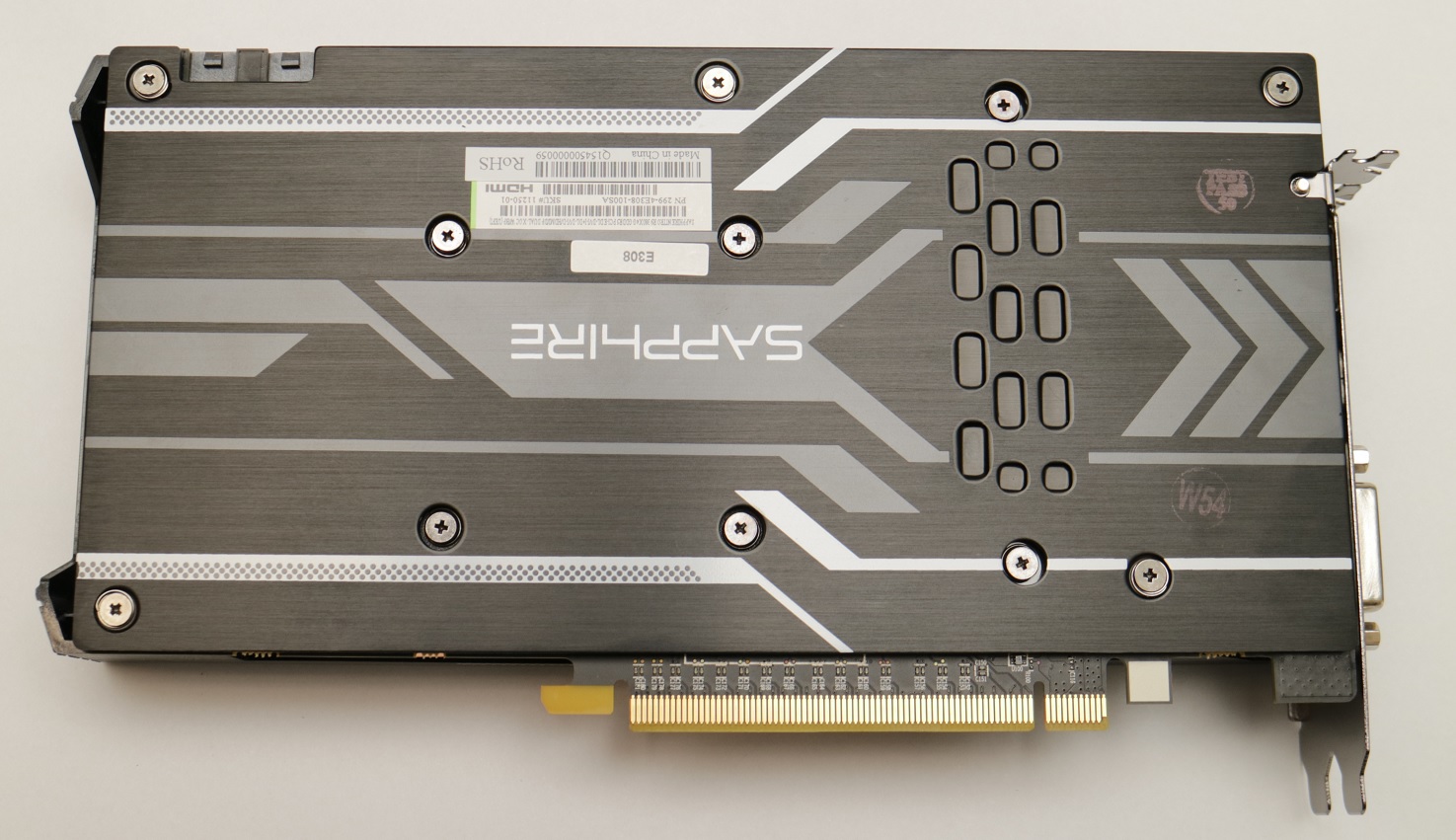

nitro_380x_back
Ето я и самата Nitro Radeon R9 380X. Визуални разлики по предната част на картата в сравнение с Nitro R9 380 няма. Както вече казах, двата вентилатора покриват почти цялата лицева част на графичният ускорител и не остават много място за развихряне на дизайнерското въображение на хората от Sapphire. Място за логото на Sapphire, обаче, винаги ще има. Подобно на DUAL-X, и при Nitro имаме двуслотов дизайн на сглобката, което е по-скоро очаквано предвид не до там високите нива на TDP и отделена топлина при този графичен ускорител. Гърба на платката е защитен от метална планка, която както ще видите след малко, не е тук само за красота или защита.

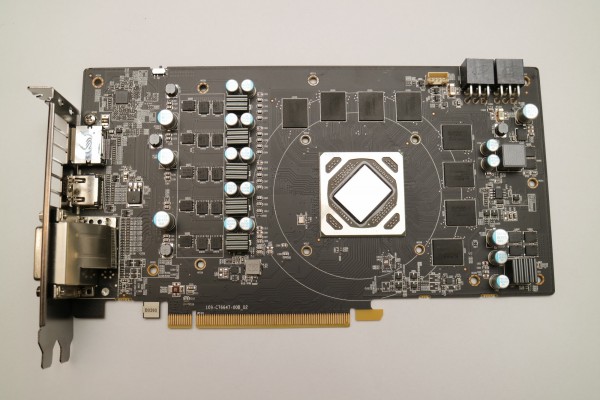

Сега ще разгледаме по-подробно и самият охладител, както и PCB-то на картата. Да започнем от второто:
nitro_380x_pcb_1
Добре се вижда, че развоя познат от Radeon 280X и прочие предшественици тук не се използва, а е налице нов вариант на разположение на елементите. Реално ако вече сте виждали какво представлява PCB-то на Nitro Radeon R9 380, тогава едва ли нещо тук ви изненадва. VRM “блока” от елементи се намира в предната част на картата, където виждаме 5-“фазно” захранване с по три MOSFET и собствените Black Diamond дросели на Sapphire. Картата разчита на общо осем броя памет на Elpida, съставящи наличните 4 GB VRAM.

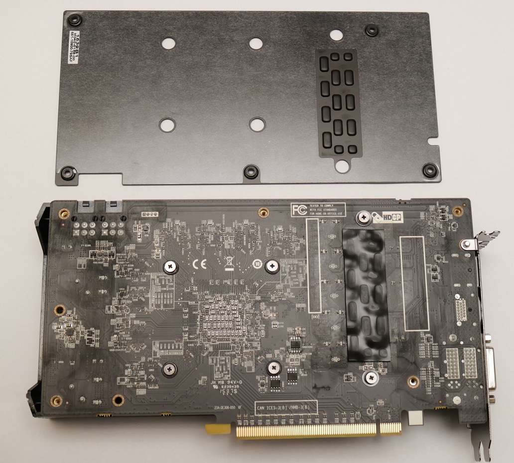

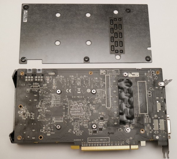

nitro_380x_back_2
На гърба на платката няма кой знае какви интересни елементи, но впечатление прави термоподложката, която спомага за контакт между задната планка и гърба на PCB-то. Конкретното място е именно там, където на предната част на PCB-то се намират VRM-ите на графичния чип. Така освен чрез директен контакт на охладителя със самите MOSFET-и, отзад чрез металната планка се извършва допълнително охлаждане на VRM.

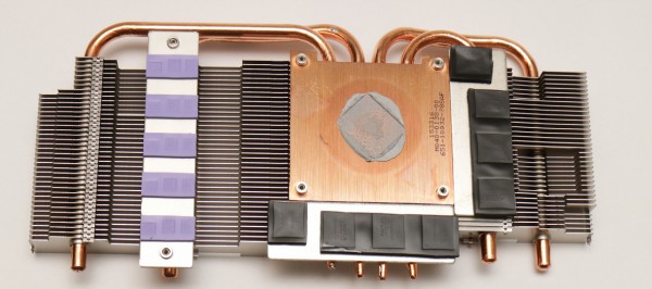

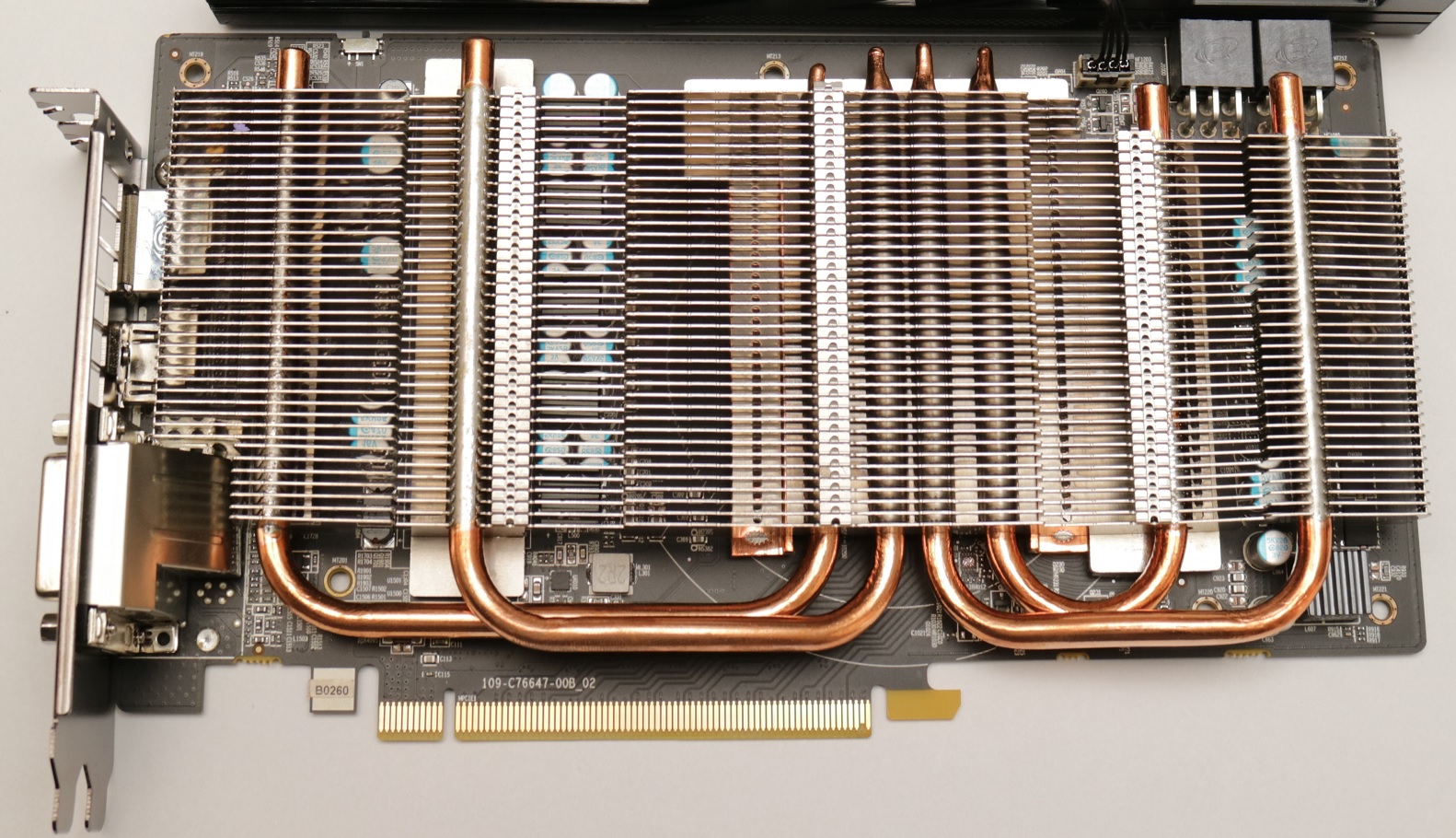

nitro_380x_radiator
А това е и радиатора на охладителя на Nitro Radeon R9 380X. Налице са четири топлинни тръби, една от които чрез метален радиатор контактува почти директно с VRM-ите на GPU-то, още една контактува с четири от паметите Elpida BGA, а другите две се грижат за графичното ядро.
nitro_380x_radiator_2

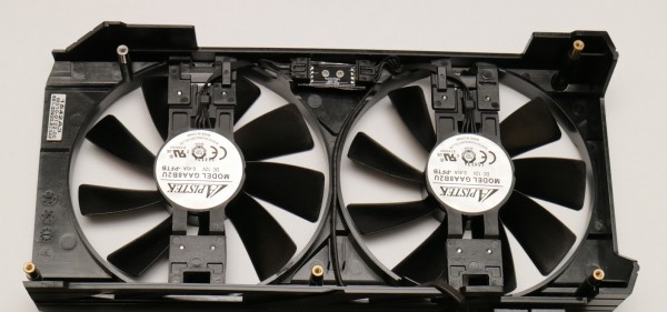

Добре се вижда, че графичното ядро контактува с топлинните тръби чрез медна подложка. Така да се каже, всички важни елементи по платката контактуват с охладителя. Що се отнася до радиатора, той (както вече стана дума неведнъж) се обслужва от два броя 92мм вентилатора:
nitro_380x_fan

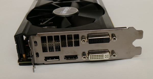

Sapphire Nitro R9 380X 4 GB предлага стандартната конфигурация на видеоизходи за графичните карти под R9 290/X/390/X и Fury:
nitro_380x_dvi

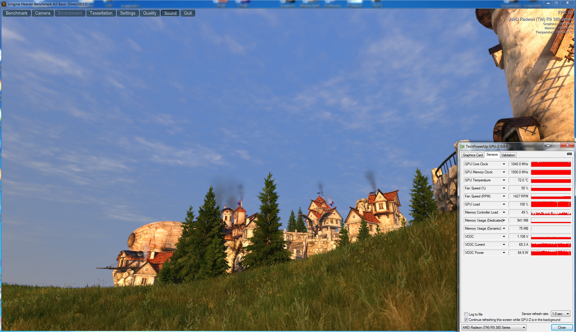

Що се отнася до работната температура на графичното ядро, новият охладител се справя много добре със задачата си:
heaven_temp
Платката може да се нарече безшумна под натоварване, а графичното ядро достига 72С – 73С при продължително натоварване.
