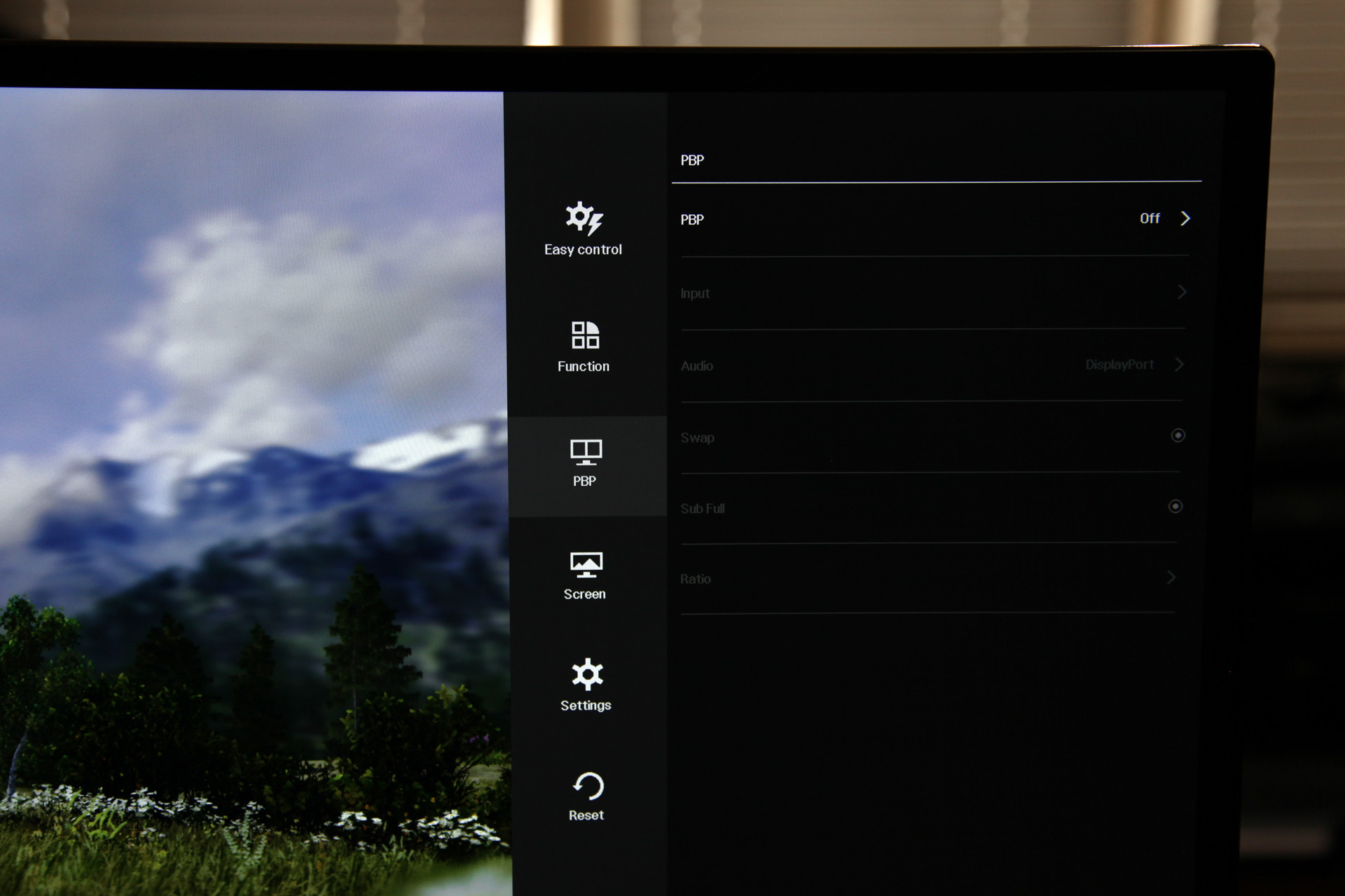

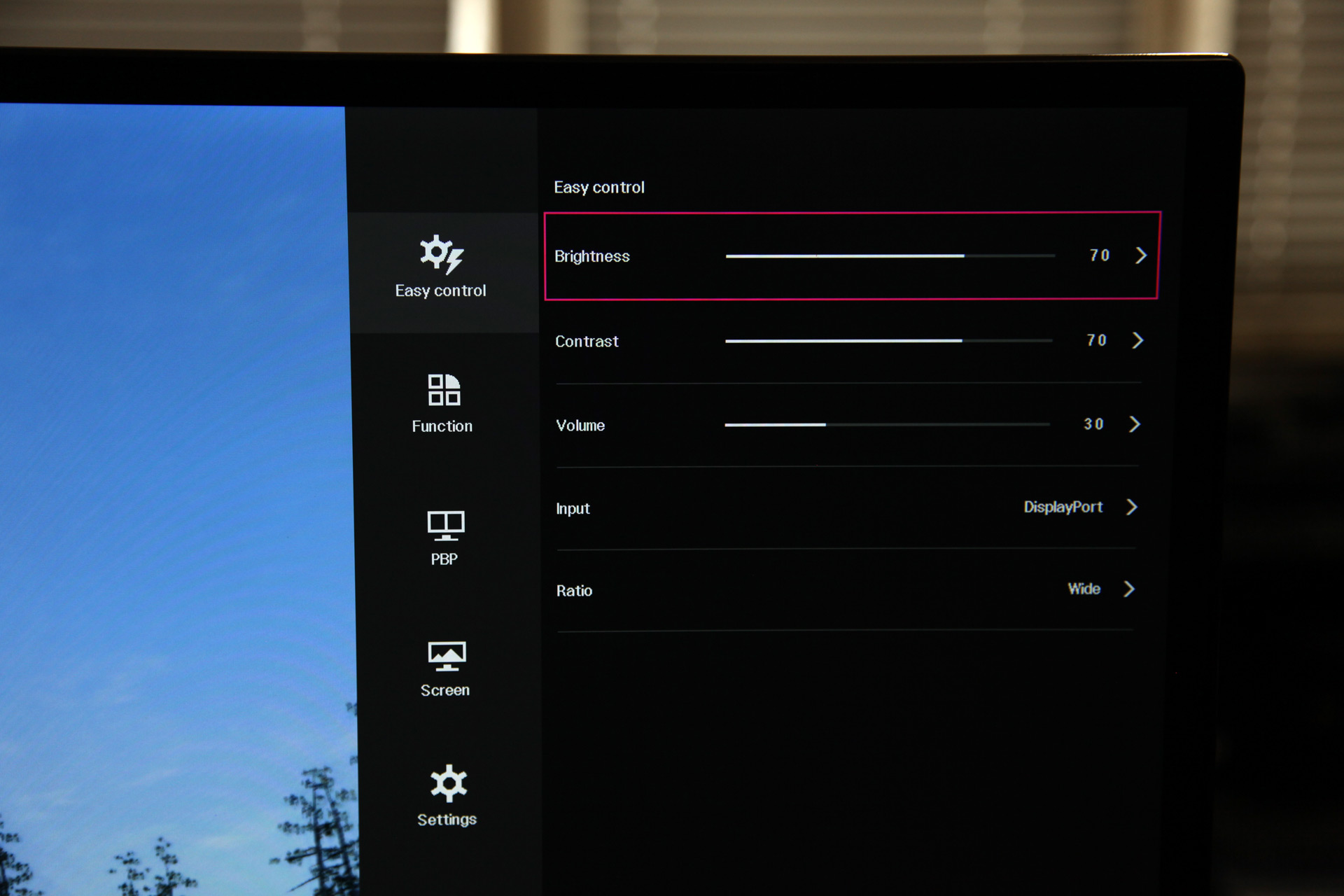

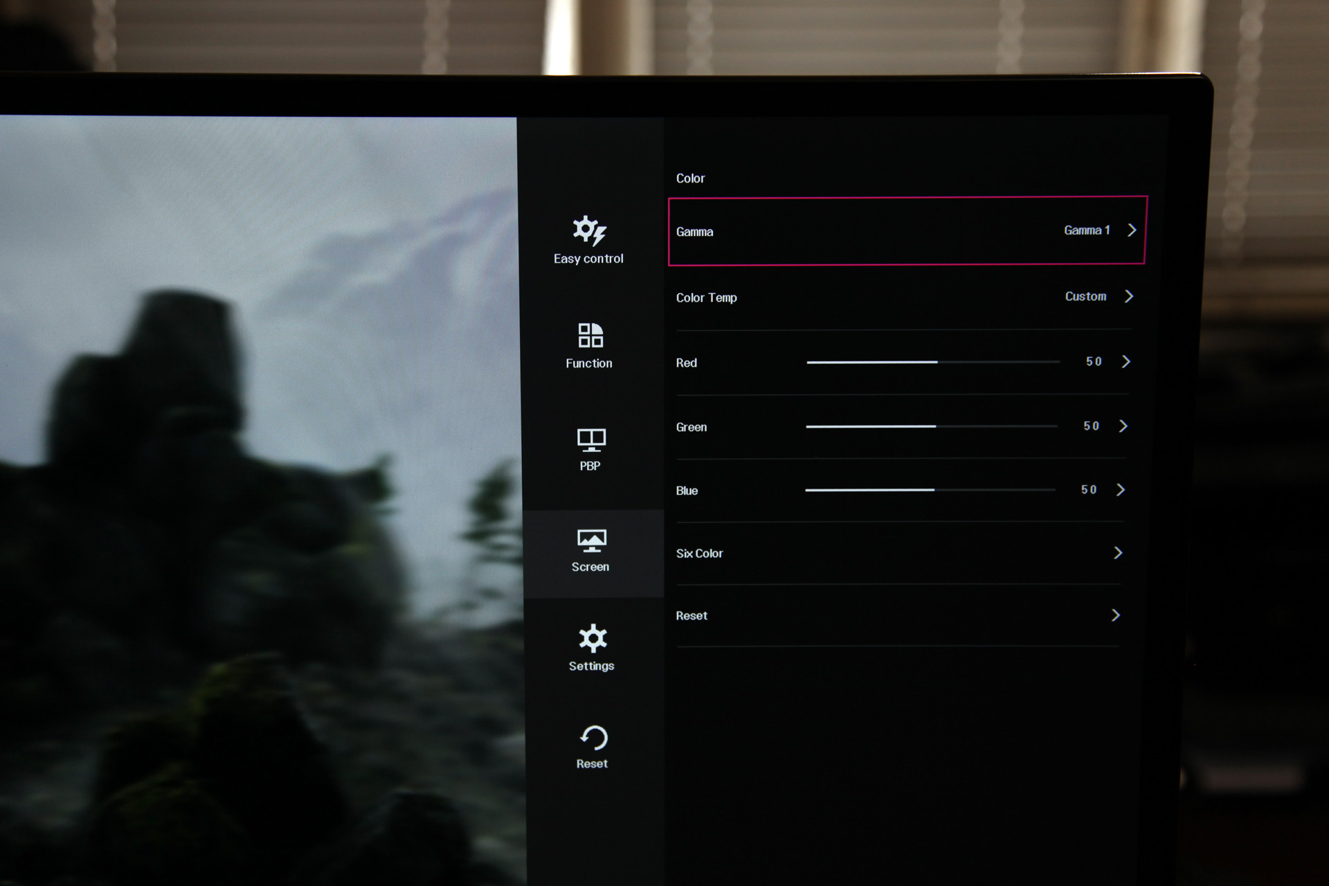

От LG продължават с тенденцията за елегантен и изчистен продукт, но без компромиси откъм функционалност при LG 34UC97. Функционалността за настройка на монитора е реализирана с един многофункционален бутон тип джойстик, който е скрит в долната част на рамката в центъра на монитора. С негова помощ навигацията в менюто за настройка на монитора е лесно и много по-интуитивно, отколкото използването на няколко отделни бутона разположени един до друг с различна функционалност.
Самото меню за настройка на монитора разполага с доста богата функционалност, така че потребителите да могат да го конфигурират според своите конкретни нужди и изисквания. Стандартните фабрични настройки като цяло са доста добре за начало, като в зависимост от конкретния тип цели, за които ще се ползва монитора може да решите да регулирате яркостта, която е малко висока за работа, но пък е подходяща за използване на монитора за развлечения.

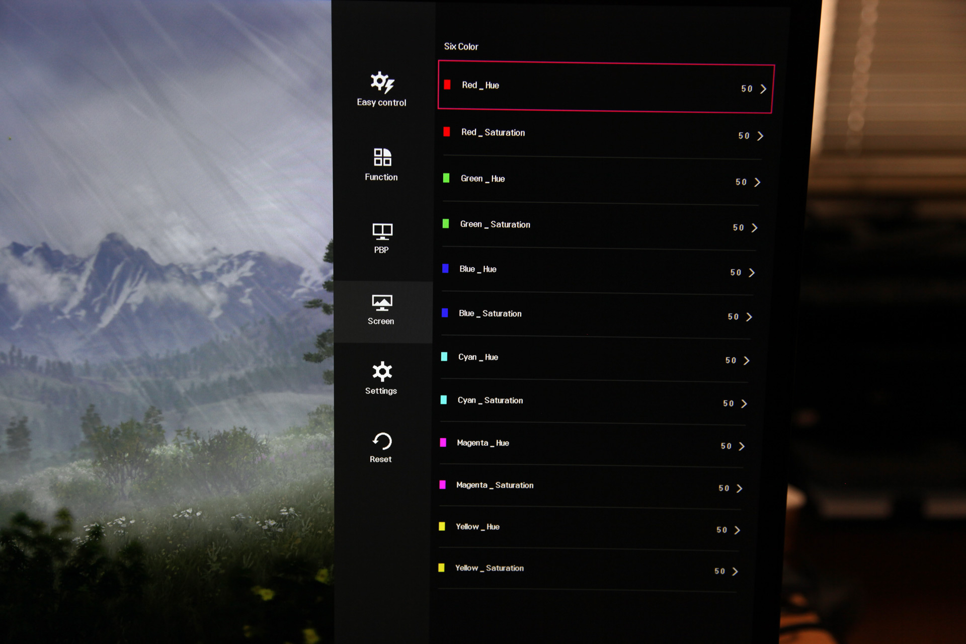

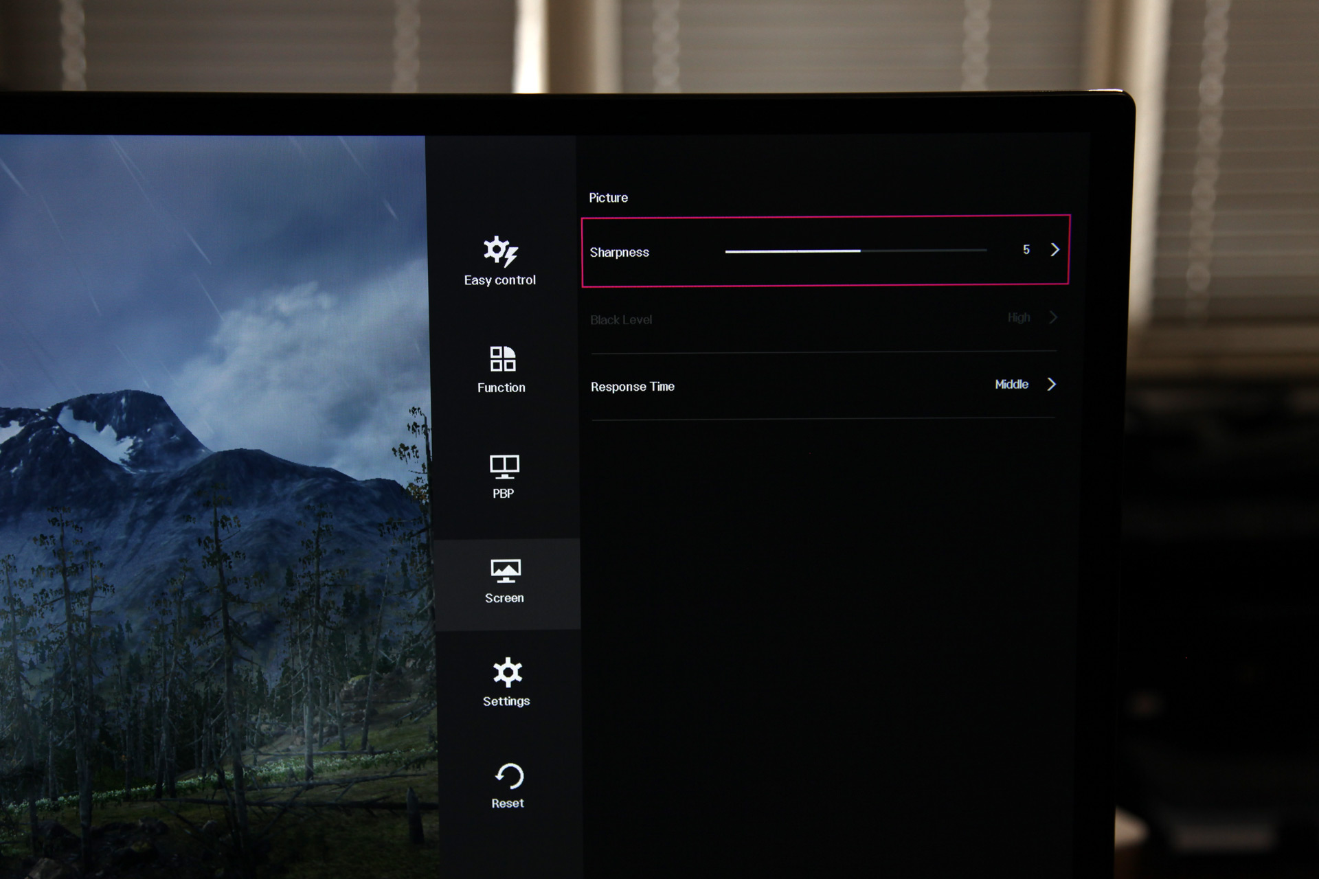

Специално внимание обръщаме на някои от настройките свързани с ефективността на работа и цветовото представяне на монитора, тъй като наличието на висок клас IPS LCD панел е предпоставка той да бъде използван и за работа с цветове, където тези неа са от значение, но не само. Интересна особеност е наличието на опция за контрол на Response Time или с други думи времето за реакция на пикселите, което може да е от значение за геймърите, търсещи максимално бързо време за отговор и не толкова за хората използващи екрана за работа. А специално за работа с цветове и тяхното точно представяне щ са от ползва опциите за по-финна настройка, които определено не се изчерпват само до наличието за избор на гама и контрол по трите основни R, G и B нива на яркост – налице е опция за по-финна настройка на Hue и Saturation по 6 отделни канала включващи RGB и CMY. След малко ще стане дума и по-конкретно за реалната точност на монитора по отношение на възпроизвеждането на цветове, когато стигнем до калибрацията.

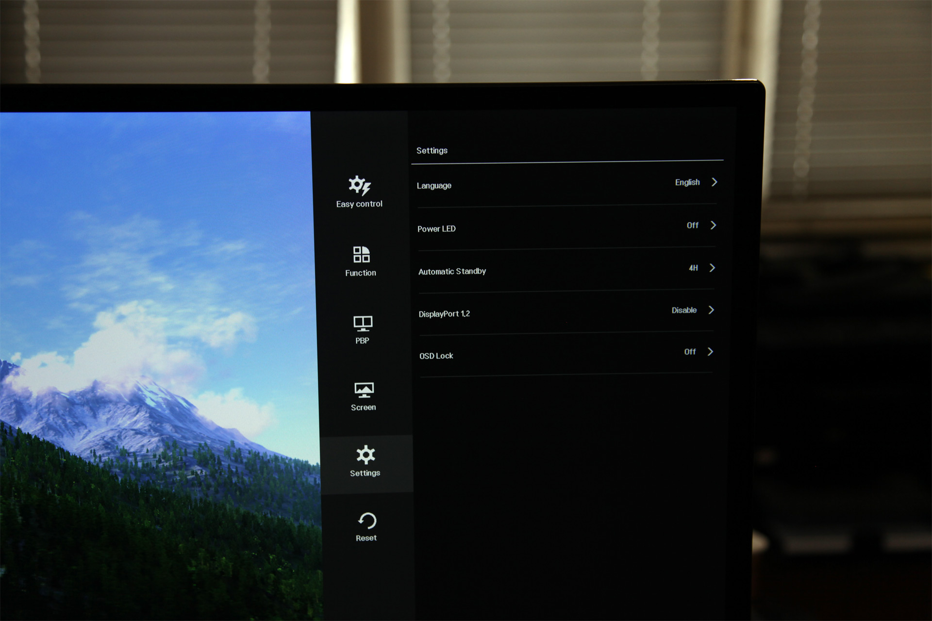

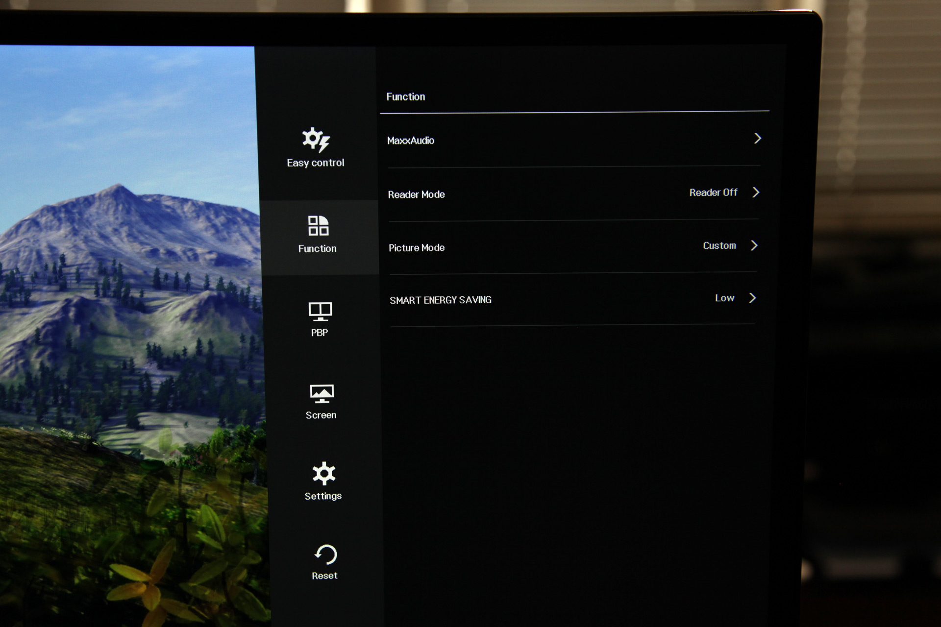

Завършваме прегледа на опциите в менюто с няколко допълнителни настройки за персонализиране на работата на монитора, които може да са от полза на някои потребители.

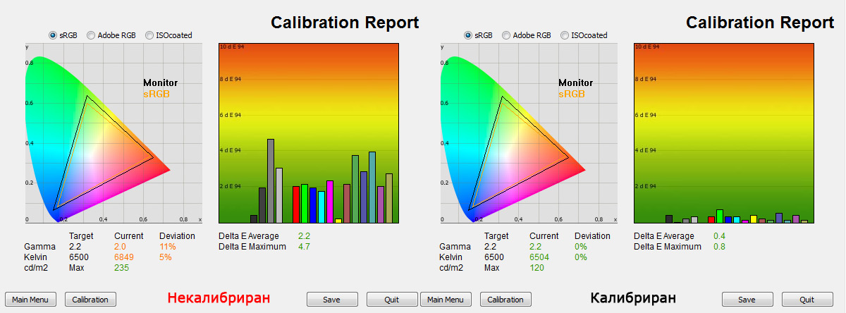

Ето как изглеждащ нещата по отношение на точността на възпроизвеждане на цветовете от монитора със стандартните фабрични настройки и след допълнителна калибрация извършена със специализиран хардуер. Стандартно отклонение от около 2.2 е нормално за фабрични настройки на монитори с висок клас IPS панели, като измерената от нас яркост за фабричните настройки (не максималната поддържана от монитора) беше 235 кандела на квадратен метър, черното беше с яркост 0.22 cd/m2 и съответно реалния контраст който получаваме е около около 1068:1 или с други думи едно много добро представяне.
След намесата на калибратор за допълнителното подобряване на точността на цветовото предаване на LG 34UC97 с цел оптимизиране за работа с цветове нещата се подобряват доста осезаемо. Тук търсеното ниво на яркост нарочно беше намалено до 120 кандела на квадратен метър, ниво, което е нормално при ползване дълги периоди от време за работа. След калибрацията отклонението на цветовете беше средно около 0.4 а максималното беше 0.8, което превръща този екран в отлично решение за работа в области, където точността на възпроизвежданите цветове е от значение – графичен дизайн, фото и видео обработка и други.
