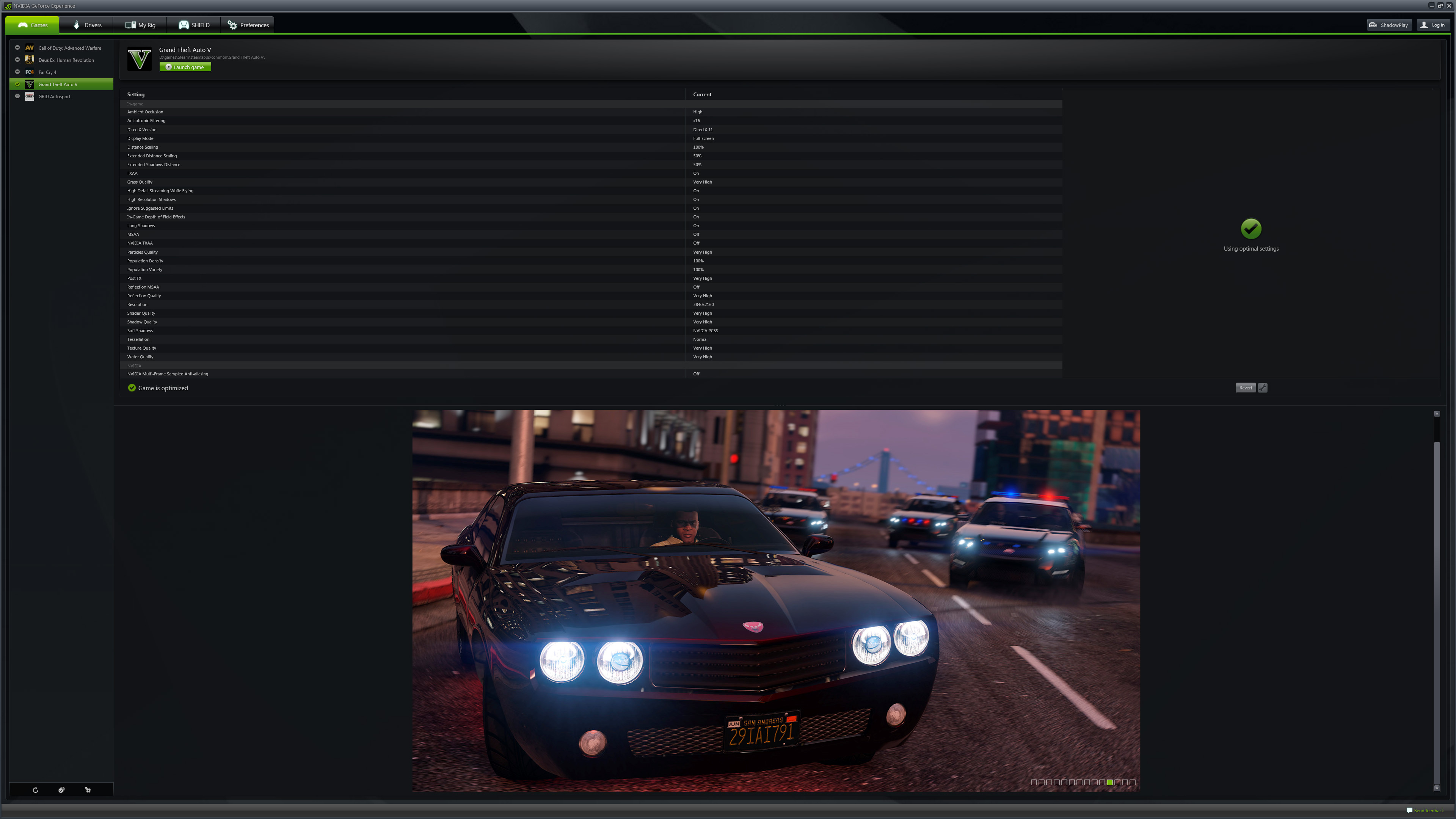

GeForce GTX 980 с препоръчителното ниво на детайли от GeForce Experience без DSR
Преминаваме към тестовете с GeForce GTX 980, доскорошния топ модел от висок клас на Nvidia, преди да бъде изместен от Titan X, който за съжаление нямахме възможност да тестваме с GTA V. Конкретният модел видеокарта, която използвахме беше Gigabyte GB N980D5-4GD-B използваща референтния охладител на Nvidia и не толкова овърклокната, колкото WF3OC или G1 моделите на компанията. Тук е важно да споменем, че предлаганите от GeForce Experience оптимални настройки за GTX 980 може да варират в зависимост от това дали сте активирали DSR или не от контролния панел на Nvidia.
gtx-980-recommended-settings
Започваме с тестове с GTX 980 на 1080p резолюция без DSR. Тук вече сме стандартно под наличните 4 GB видеопамет с препоръчителните настройки при едва 3325 MB използвани от играта, което не означава, че не можете да прескочите 4 GB с леко пипване на настройките.

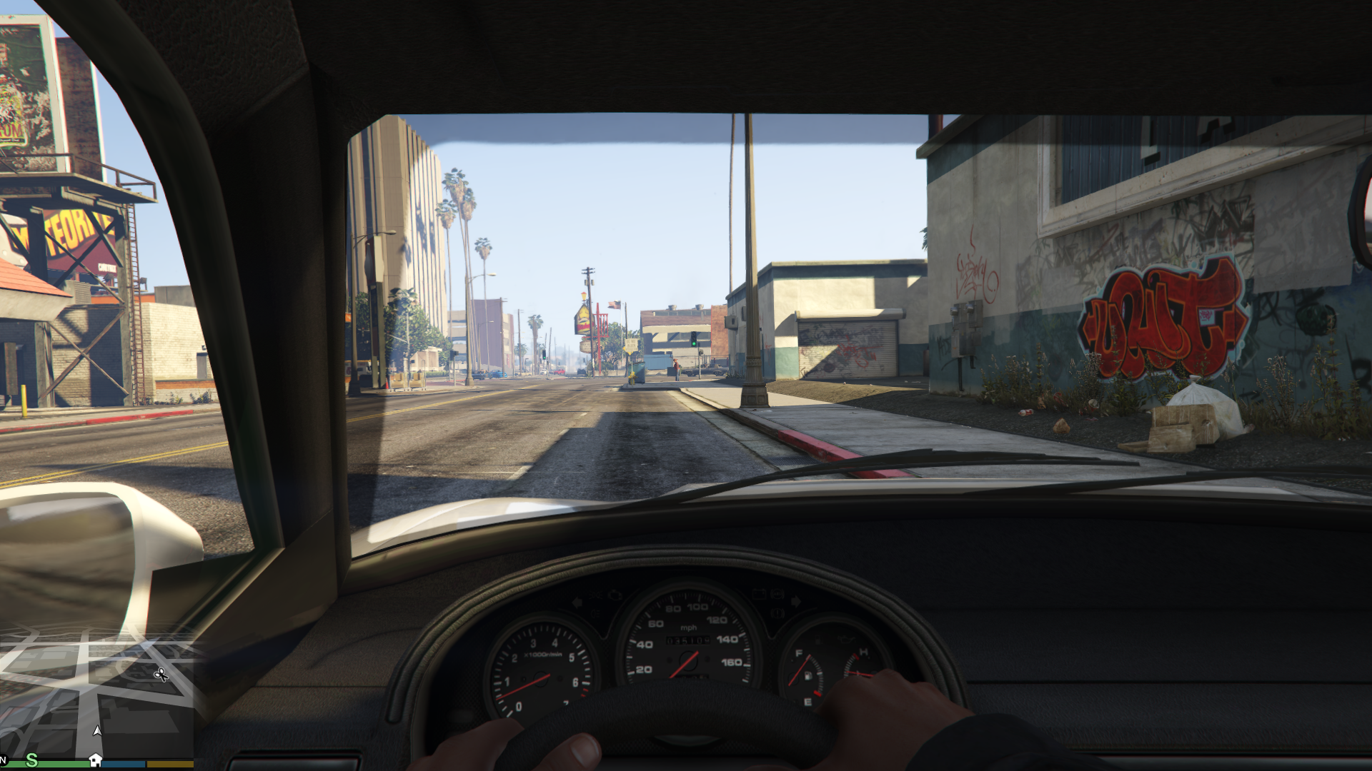

gtx-980-optimized-1
gtx-980-optimized-2
gtx-980-optimized-3
Важно е да отбележим че дори за GTX 980 препоръчителните настройки не пускат абсолютно всичко на максимум дори на 1080p резолюция, макар че сме доста близо и отново няма AA филтрация. Липсата на Anti-Aliasing филтрация можем да отдадем по-скоро на факта че от Nvidia предпочитат да залагат на DSR, вместо на АА, където е възможно, тъй като тази видеокарта може да поеме повече натоварване. Така или иначе резултатът при препоръчителните настройки от GeForce Experience за 1080p резолюция на тестовата система с GTX 980 показа среден фреймрейт от 88 кадъра в секунда. За сравнение при активиране на 4x MSAA + TXAA филтрация или DSR до резолюция 2560 кадрите в секунда падат до около 65 средно, резултат, който все още е отличен за комфортна игра на 60-херцов монитор.

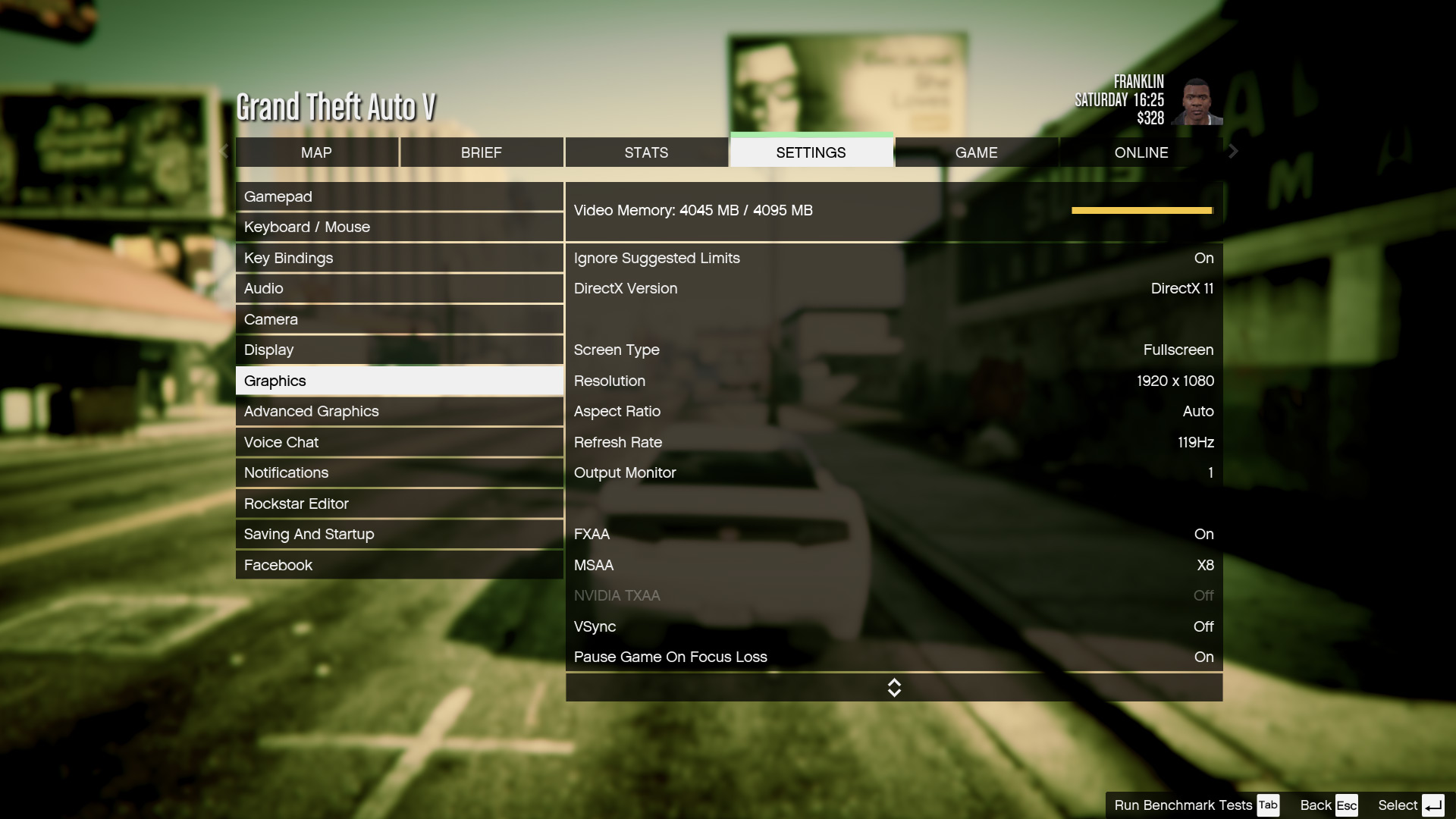

GeForce GTX 980 с максимално ниво на детайли при 1080p + 8x MSAA
Ако наистина искате да можете да се насладите на максималното ниво на детайли, което GTA V може да ви предложи, то с добра система в комбинация с GTX 980 това е напълно възможно при резолюция от 1920×1080. Интересно че при задаване на всички графични настройки на максималното възможно ниво точно ще успеете да напълните и 4-те гигабайта видеопамет на GTX 980.

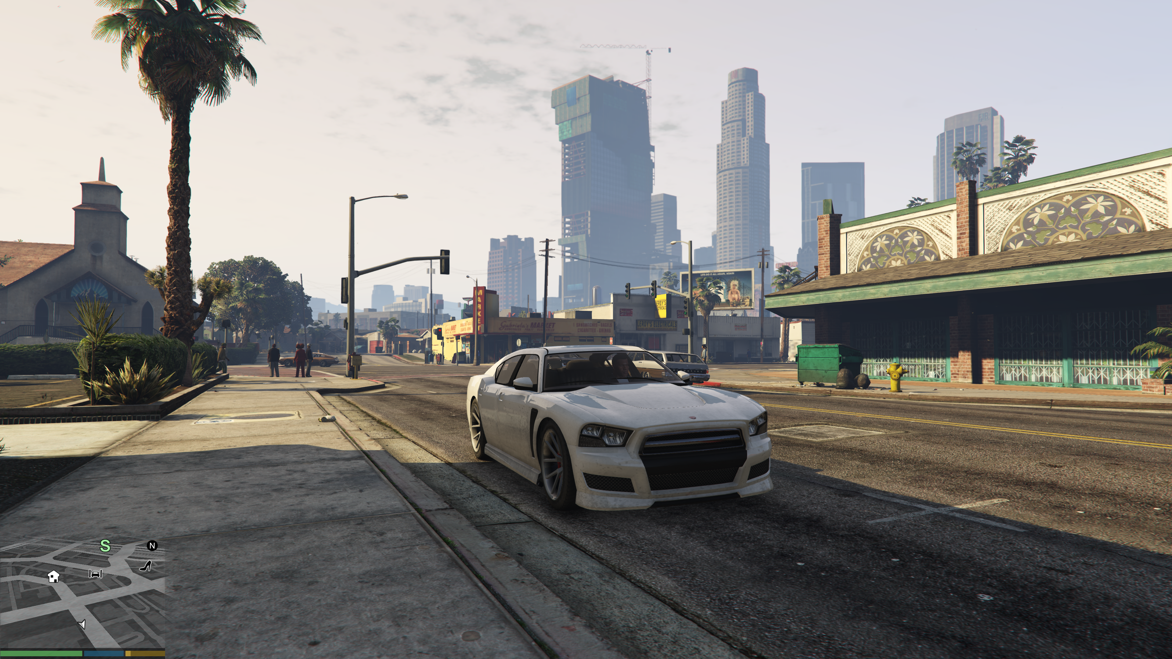

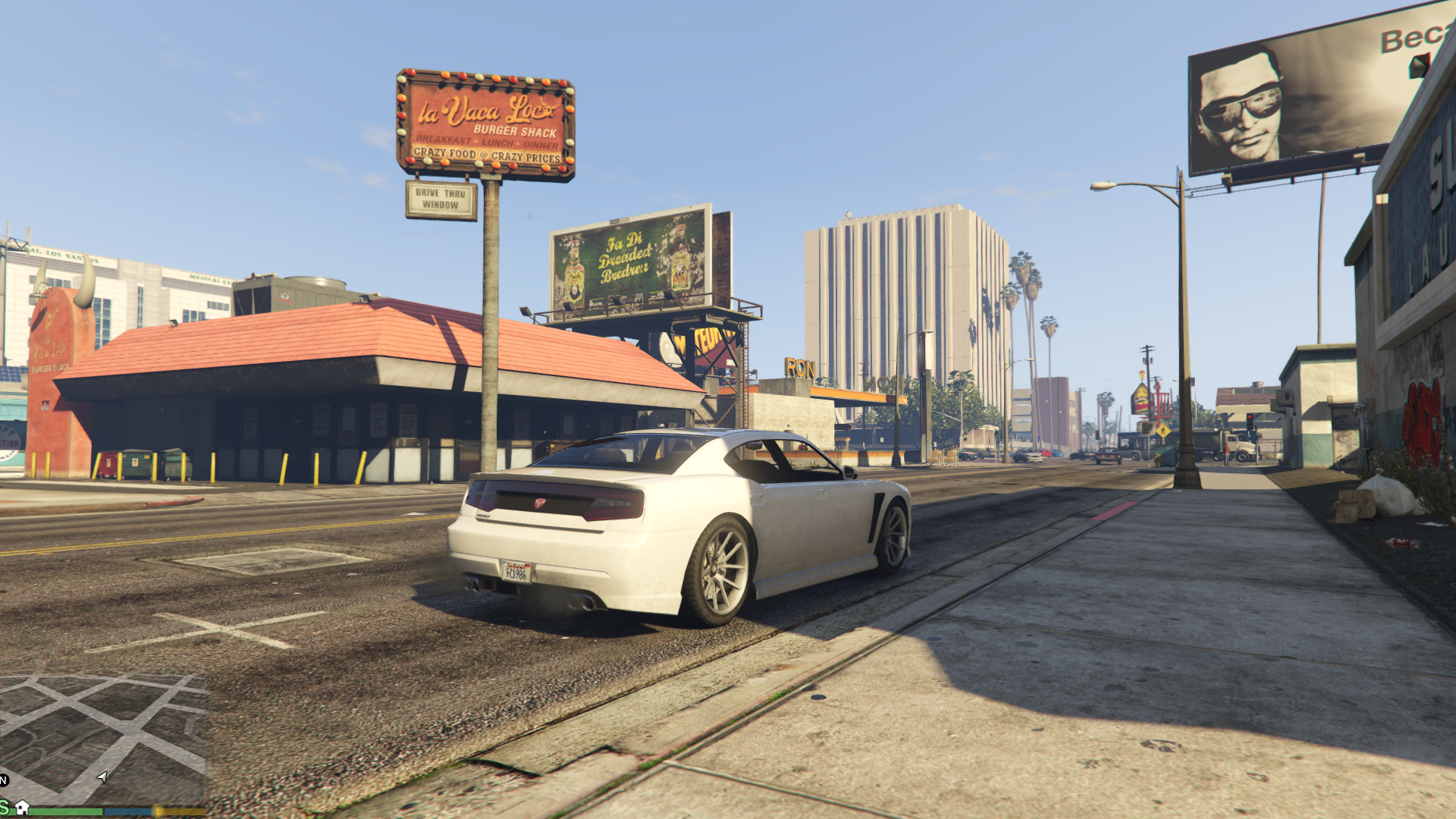

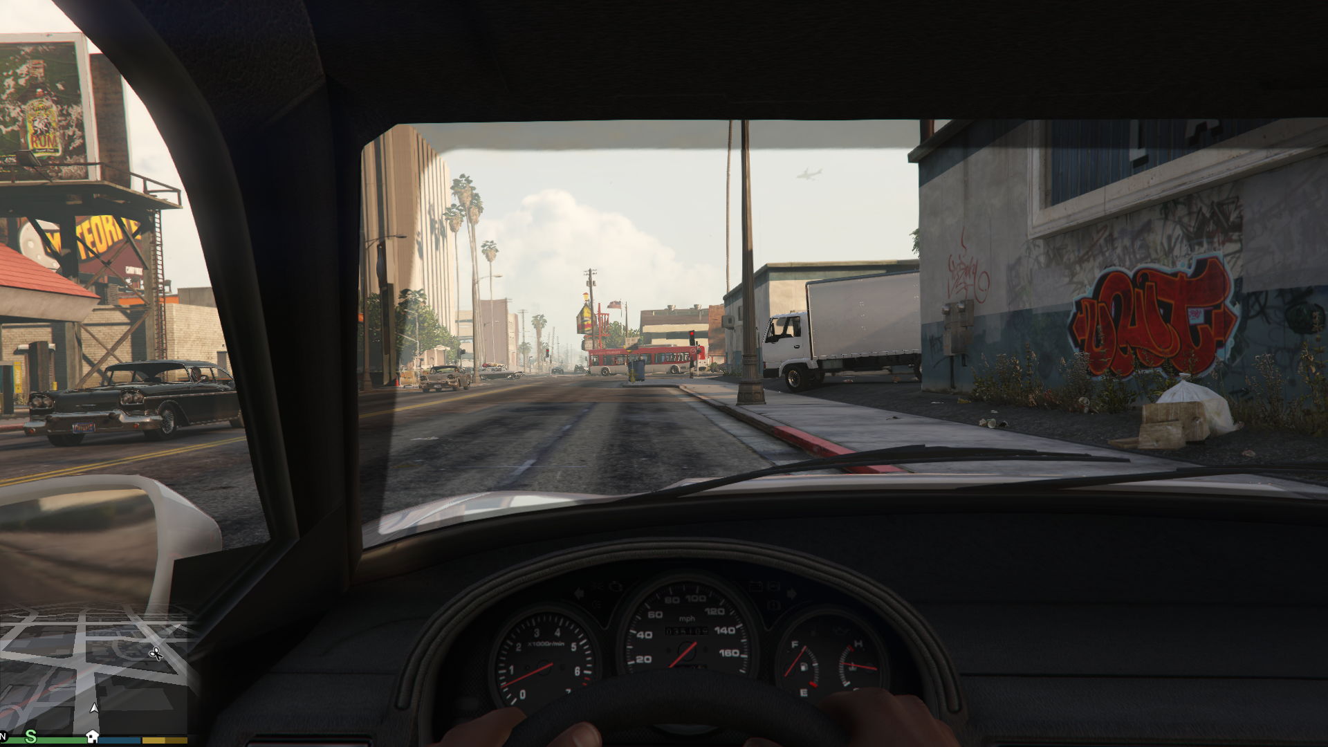

gtx-980-8xmsaa-maxed-gfx-1
gtx-980-8xmsaa-maxed-gfx-2
gtx-980-8xmsaa-maxed-gfx-3
При всичко на максимум и разделителна способност от 1080p играта ще изглежда наистина супер, а фреймрейта, който може да очаквате е средно около 48. Това може да не е съвсем по вкуса на някои максималисти, но 48 кадъра с всичко на максимум при GTX 980, включително и 8x MSAA филтрация е много добър резултат и спокойно може да играете с тези настройки.
