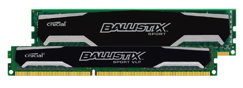

Както вече споменахме, освен Ballistix Tactical в този материал ще обърнем внимание и на два 4 GB модула Crucial Ballistix Sport, които изграждат комплекта BLS2KIT4G3D1609DS1S00, или по-ясно казано 8 GB DDR3-1600 cl9. Ballistix Sport като цяло също предлага модули с маркировка DDR3-1333, и DDR3-1600, но при Sport (за разлика от Tactical) имаме малко по-високи латентности на модулите. Основни тайминги cl9-9-9-24 се използват поголовно за всички варианти едно-/дву-/три- и четириканални предложения Ballistix Sport. Съвсем очаквано Vdimm е 1.5V. При серия Sport са налице и VLP модули т.е. много нископрофилни, които осигуряват максимална “височинна” съвместимост с дънни платки с DDR3 DIMM.

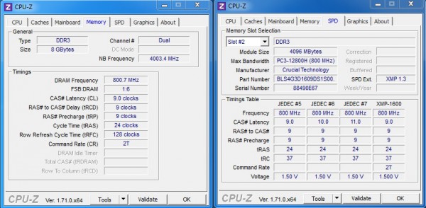

Предвид факта, че при Ballistix Sport имаме леко повишени (спрямо Tactical) латентности при номиналните настройки е нормално да предположим, че тук се използват DRAM модули, които са с малко по-слаби възможности. Ето как изглеждат основните технически характеристики на този 8GB DDR3-1600 комплект, на същата тестова система, която използвахме и за Ballistix Tactical:

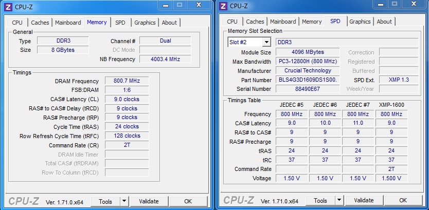

c9_1600_c9_9_9

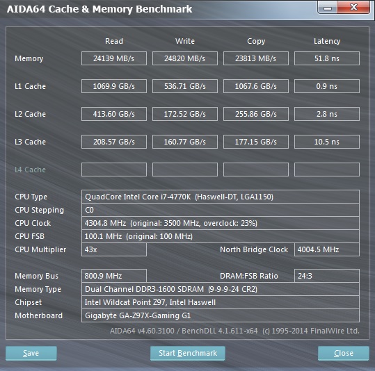

c9_1600_c9_9_9_aida

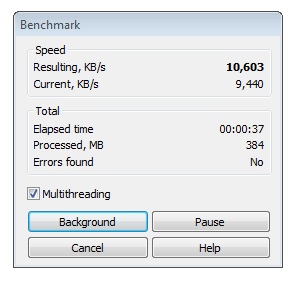

c9_1600_c9_9_9_winrar

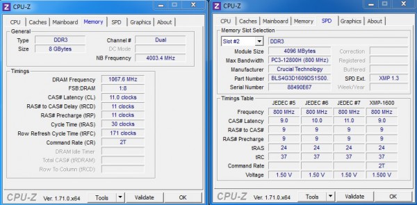

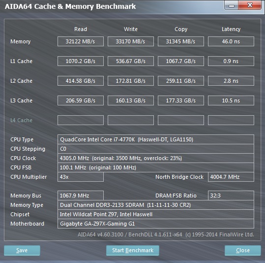

И при Ballistix Sport е налице поддръжка на XMP, като SPD и XMP настройките определено са ориентирани около работата при 1600 MHz. Подобно на ситуацията при Ballistix Tactical, и при версия Sport не се интересувахме особено от работата на паметта при номинална честота, поради което пристъпихме към овърклок до поне 2133 MHz. За 1866 MHz и тук бяхме наясно, че няма да са проблем при номинални тайминги. Що се отнася до 2133 MHz, опитите ни да пуснем тази памет при същите латентности, при които работеше Tactical-а пропаднаха с пълна сила. Sport-а отказваше да работи на 2133 MHz не само при тайминги 9-9-9-24, но и при 10-10-10-30. Повишаването на Vdimm не оказваше влияние и при Ballistix Sport. Така достигнахме до 2133 MHz при 11-11-11-30-2Т, отново при 1.5V:
2133 MHz/cl11-11-11-30-2Т, 1.5V
c9_2133_c11_11_11c9_2133_c11_11_11_aidac9_2133_c11_11_11_winrar
Няма спор, разликата между двата комплекта памет на Crucial бе доста сериозна, предвид факта, че на Sport му трябваше повишаване на основните тайминги с по 2 единици до cl11-11-11, за да може да заработи стабилно на 2133 MHz. Това донякъде не би трябвало да ни учудва, защото това все пак е малко по-“ниско” маркирана памет със своите cl9-9-9 за 1600 MHz. По всичко личеше, че достигането на 2133 MHz си бе цяло постижение за Ballistix Sport, но въпреки това решихме да опитаме да преминем на една стъпка по-нагоре до 2400 MHz… и успяхме, и то доста лесно:
