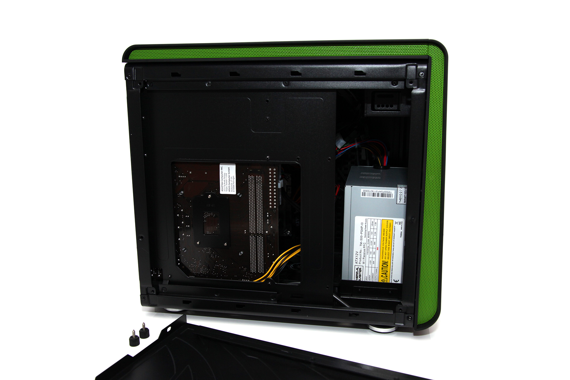

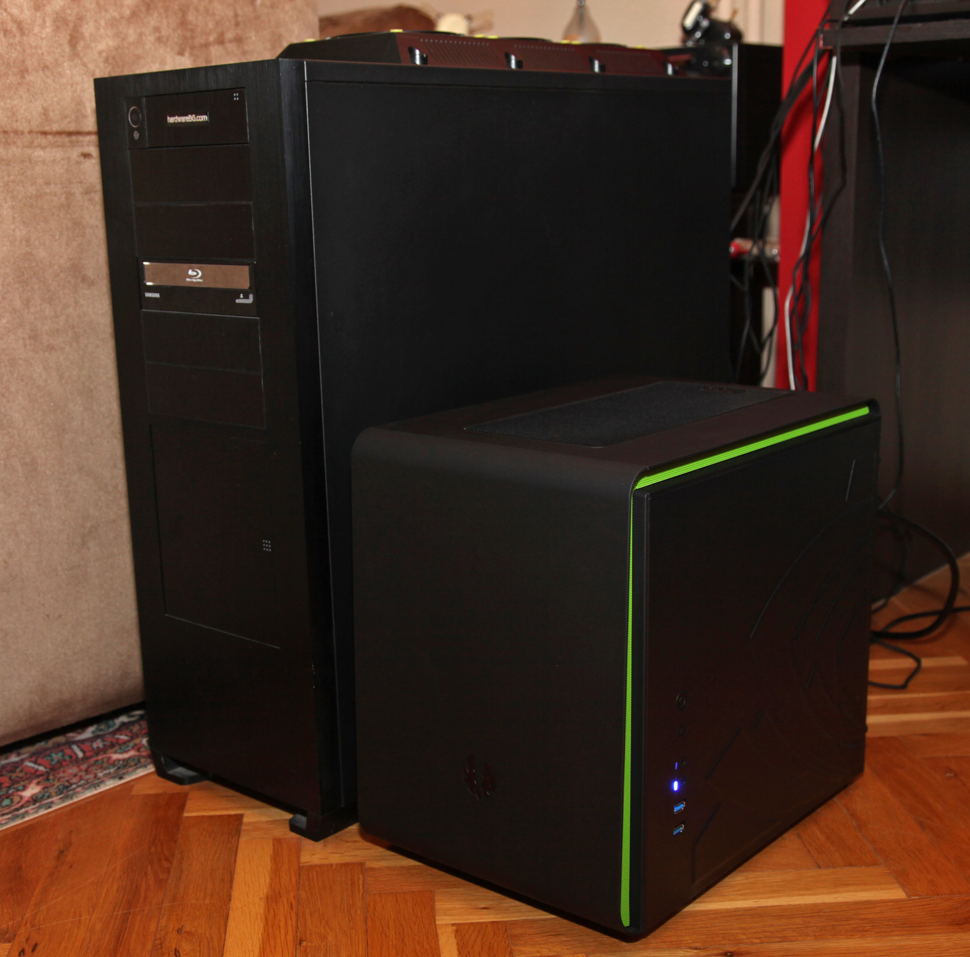

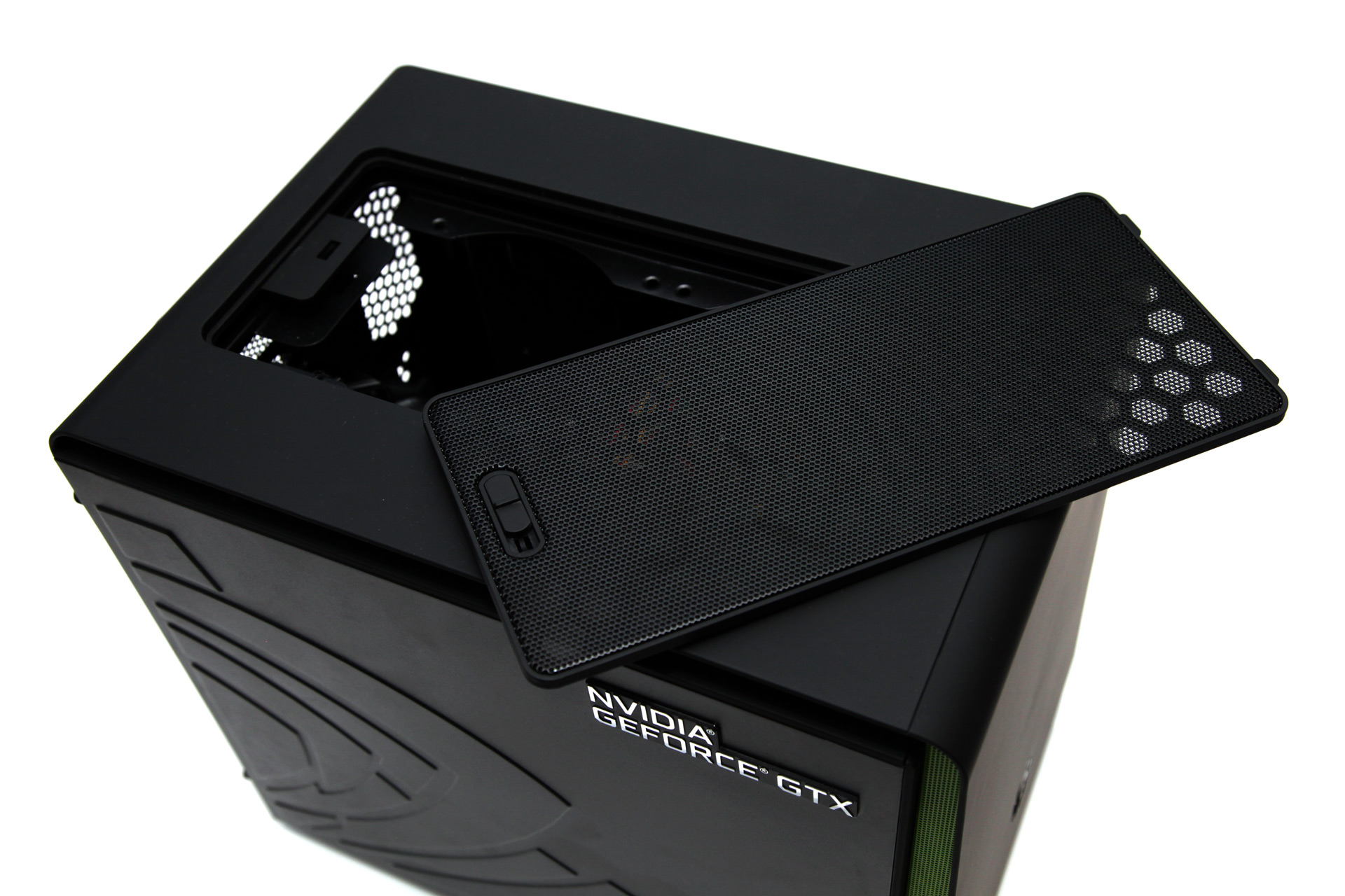

Кутията Bitfenix Phenom, на базата на която е и Nvidia-брандираната версия при тази конфигурация, заслужава малко повече внимание, тъй като и в стандартната си версия (достъпна за свободна продажба) тя е доста интересно решение. Моделът Phenom използван тук е Micro-ATX версия, тъй като има и по-компактен Micro-ITX вариант, която осигурява едно доста компактно решение спрямо стандартна голяма ATX кутия, като в същото време няма много съществени компромиси с възможностите, които имате на разположение.
firebird-case-1firebird-case-2
firebird-case-3firebird-case-4

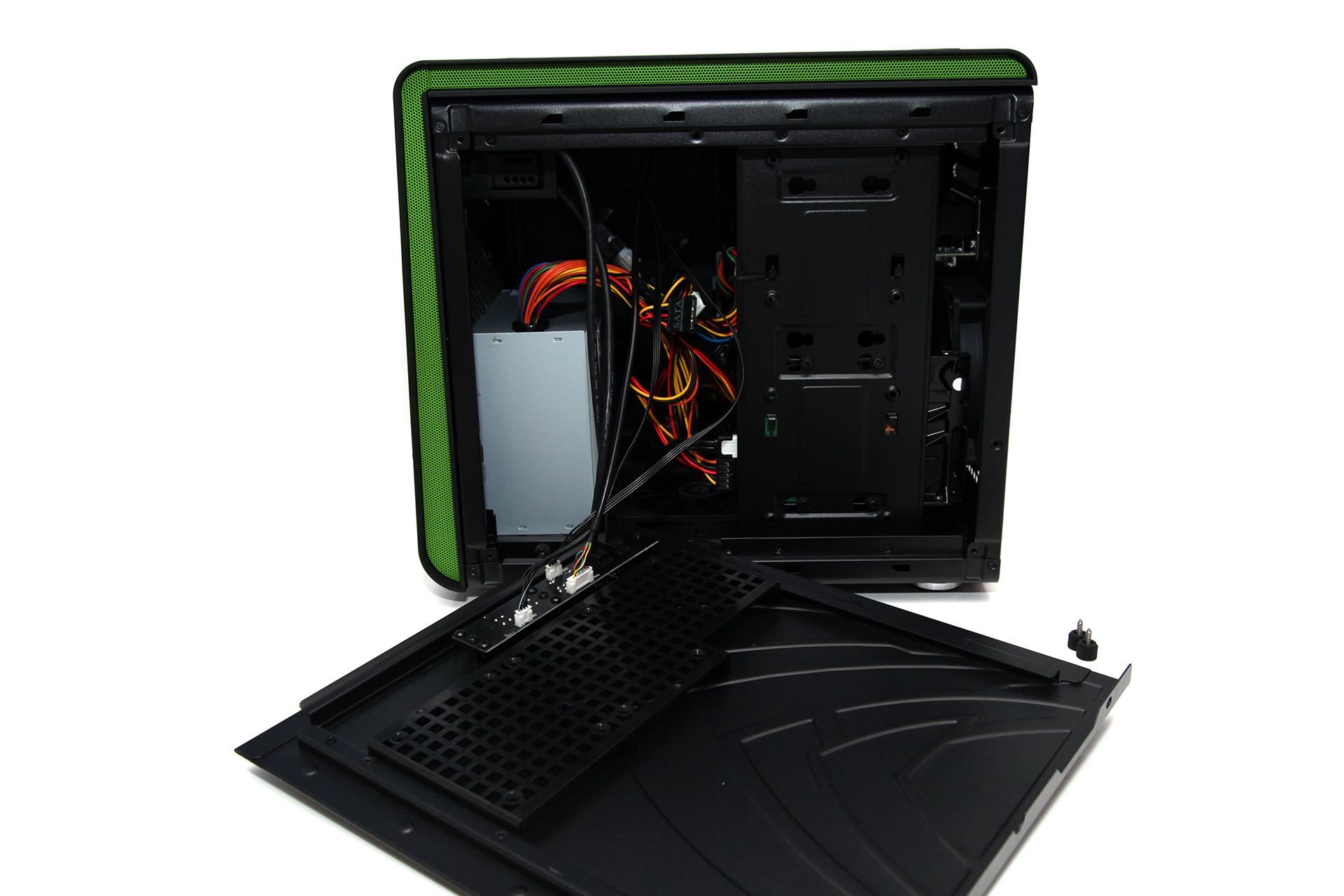

Вътре в кутията спокойно можете да съберете по-сериозен видеоконтролер от висок клас или дори да направите SLI конфигурация от две видеокарти с подходяща дънна платка. Имате доста възможности за комбиниране на охлаждащата система с комбинация от различни по размер вентилатори, така че да постигнете оптимално охлаждане на вътрешността на кутията, като дори има възможност за поставяне на водно охлаждане с по-компактни размери. Това включва както готови запечатани фабрично системи за водно охлаждане на процесора, така и къстъм решения сглобени от потребителя. Както стана дума имате на разположение не лоши възможности за допълнителен последващ ъпгрейд при желание, тъй като кутията реално може да поеме до 5 PCI/PCI-E разширителни платки (използваното в системата дъно е с 3 слота) и до 5 диска включително и SSD. Самата кутия е доста солидно и здраво изпълнение, което със стандартно включените в комплекта охлаждащи перки осигурява доста добри резултати и много ниско ниво на шум. Това разбира се е в следствие и на като цяло доста ниското енергопотребление на системата под товар, макар като производителност тя а е на доста добро ниво.
firebird-case-5
firebird-case-6

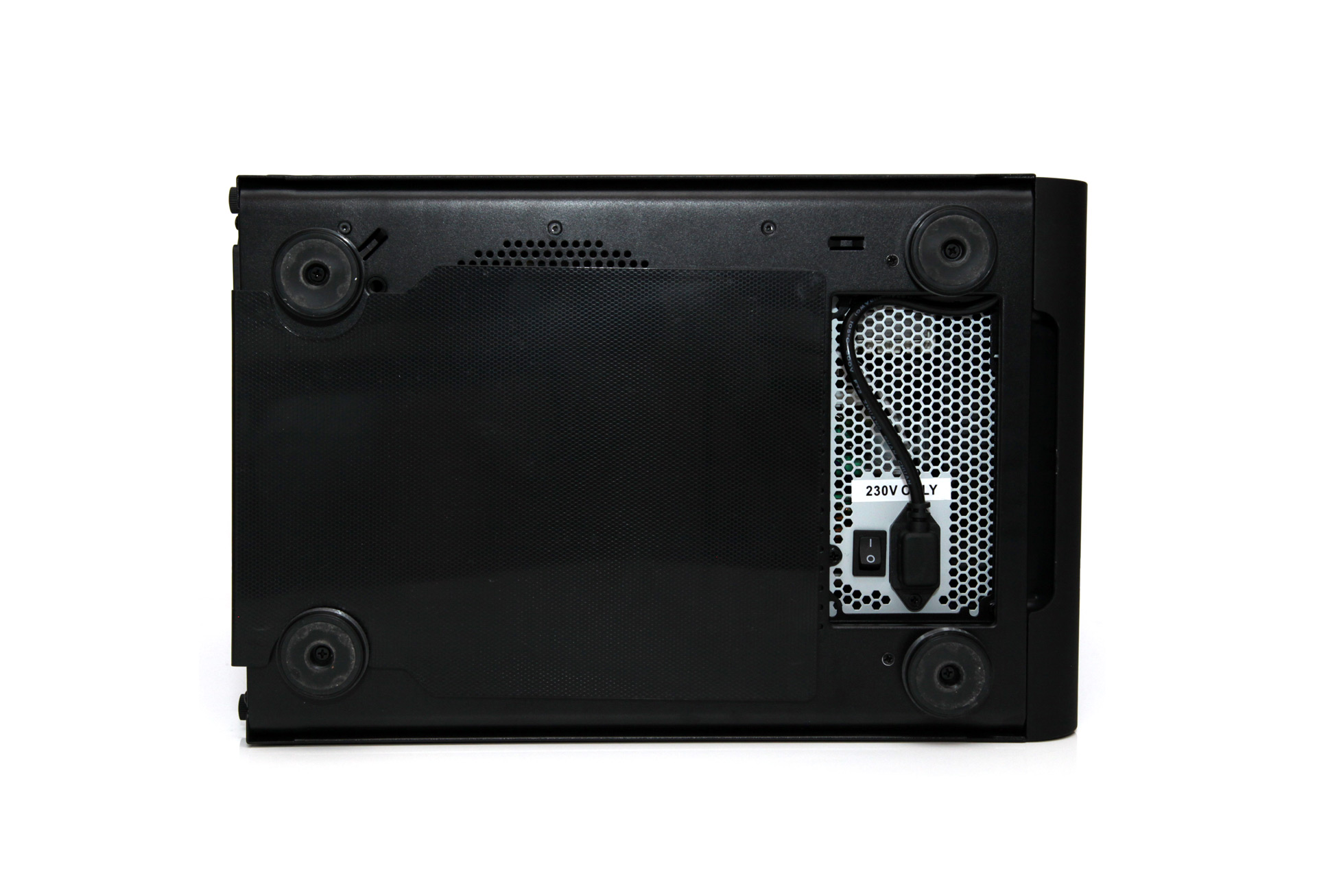

Достъпът до компонентите в кутията е бързи лесен, като през повечето време дори няма да са ви необходими инструменти отваряйки кутията за да погледнете нещо. Единственото нещо, което не ни направи добро впечатление в конфигурацията е захранващия блок. Забележките при него са 2 – тотално неподходящ цветово за съответната тематична конфигурация и не особено удачните параметри на използваното захранване. Макар като маркировка захранването да е 500W (TM-500-PSAP-I3), при него реално най-използваната към момента 12V линия е с рейтинг от максимум 240W или малко под половината на обшия рейтинг. Освен това ефективността на този захранващ блок е едва около 70%, което означава, че имате 30% загуба на електроенергия под формата на топлина. Предвид факта, че измерената от нас консумация на контакта в ненатоварен режим на системата е едва около 42 вата, а по време на игра с по-сериозно натоварване в по-тежко заглавие като например Watch Dogs тя достига до около 145W изборът на захранване определено не е подходящ. Би било добре корпуса на захранващия блок да е черен, а самото захранване дори с по-нисък рейтинг от 500W да е поне 80% като ефективност, за да има наистина по-голям смисъл от високата енергийна ефективност на системата. Това реално би помогнало за по-добрата визия и ефективност на работа на системата, без да доведе до особена разлика в цената, а в крайна сметка при този тип решение един подобен малък пропуск е достатъчен да развали цялостните отлични впечатления.
