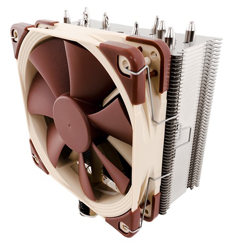

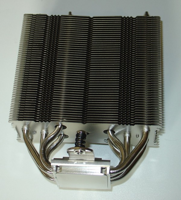

Говорим за нов охладител на Noctua от серия “UxxS”, който е умален вариант на NH-U14S, и това може би е била целта още със създаването на NH-U12S. Факт е, че говорим за въздушен охладител тип кула, факт е, че към това имаме и няколко медни топлинни тръби, покрити с никел, факт е, че имаме медна основа на охладителя, чрез която топлинните тръби контактуват с процесора., а също така е вярно, че дизайна е доста близък. Всичко това няма как да не създава впечатлението, че радиаторната част на NH-U12S е много сериозно взаимствана от дизайна на U14S, но от Noctua са направили поне нещо малко по-различно, поставяйки различен вентилатор.
noctua_nh_u12s_3
Noctua NH-U12S е процесорен охладител тип моно кула, разполагащ с пет топлинни тръби ф6. Както медните тръби, така и основата са традиционно покрити с никел, а височината от 158мм спомага за подсигуряване на много голямо ниво на съвместимост, дори и с по-компактните компютърни кутии. Наред с оптималната височина, широчината на NH-U12S също е от значение – едва 125мм широк, този охладител (за разлика от NH-U14S или NH-D14) не доближава достатъчно (че да пречи на използването на) първия слот PCIe x16, изнесен на първа позиция при някои дънни платки. Ето и основните спецификации на Noctua NH-U12S:

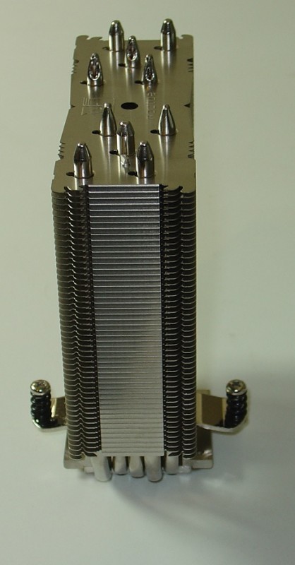

Подобно на своят по-голям вариант и NH-U12S не поддържа по-старата процесорна платформа на Intel LGA775. Реално окомплектовката на двата охладителя е идентична, което е и очаквано. Дизайна на U12S му позволява да е много компактен, както по широчина, така и по височина. Едва 125мм широчина дава предимство във всеки един от вариантите на монтиране (хоризонтално или вертикално), макар че ако го монтирате хоризонтално (успоредно на графичния ускорител) може и да срещнете проблеми с най-близкия слот за памет при използване на високи модули DIMM. Това обаче е малко вероятно, предвид вертикалния начин на монтаж в почти всеки един случай (дори и на дънна платка с AMD).
noctua_nh_u12s_hsnoctua_nh_u12s_side

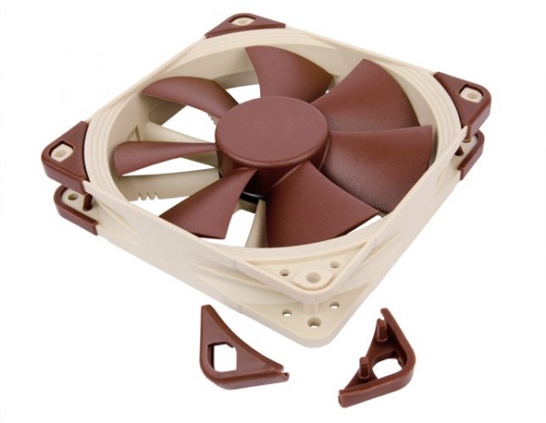

Това е втория нов модел на Noctua със “slim” дизайн, като при NH-U12S потребителя печели допълнителни 5мм в цялостната широчина (с монтиран вентилатор). Не, че реално има нужда от допълнителни 5мм, защото така или иначе дори NH-U14S не влизаше в конфликт с високи модули за памет, а при U12S разстоянието е дори повече. Все пак не чак толкова, че да може да монтирате 38мм вентилатор, ако имате подобна нужда. Стандартно NH-U12S се предлага с един вентилатор NF-F12, който предлага максимални обороти от 1500RPM и въздушен поток от 55CFM.
noctua_nf_f12_pwm
За самият NF-F12 сме говорили по-подробно на страниците на нашият сайт, така че можете да погледнете и този материал за повече информация относно тази нова перка на Noctua.

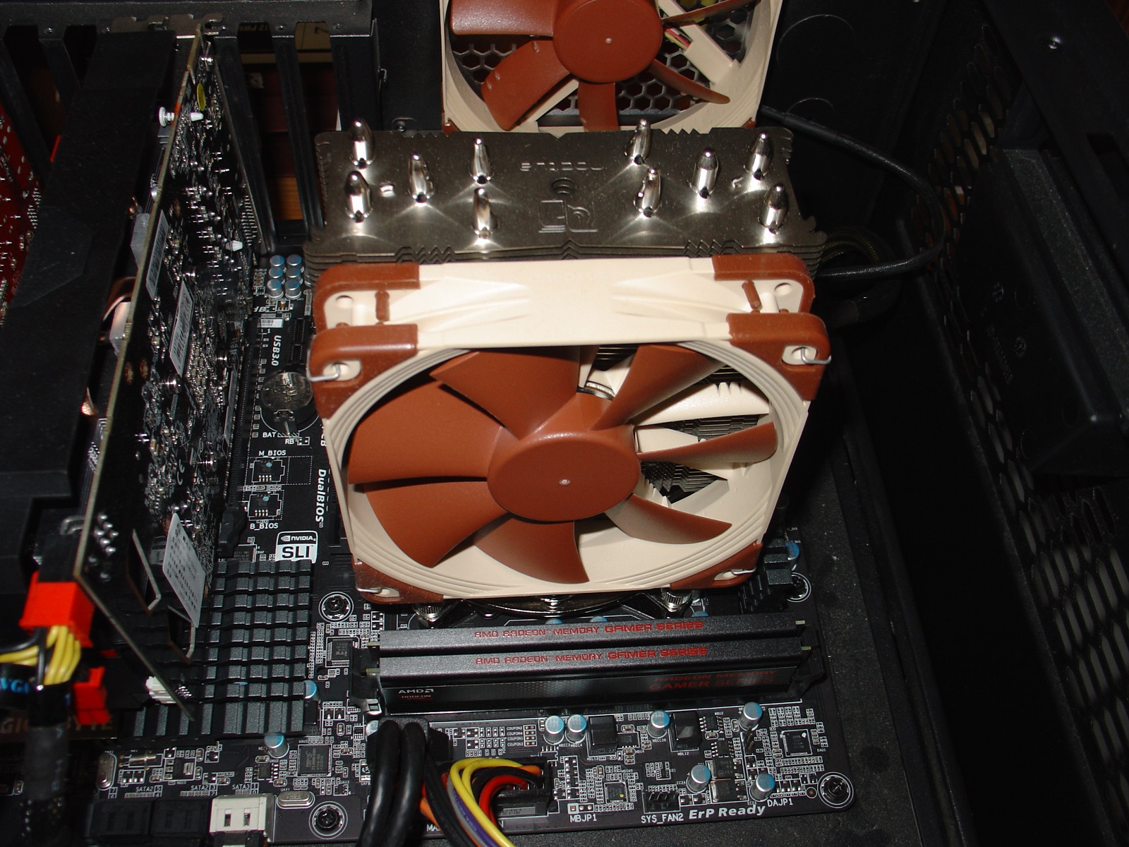

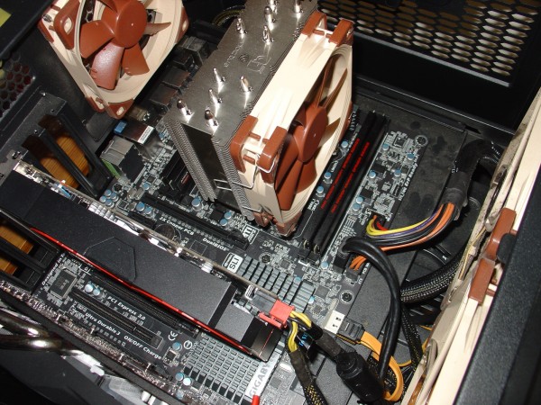

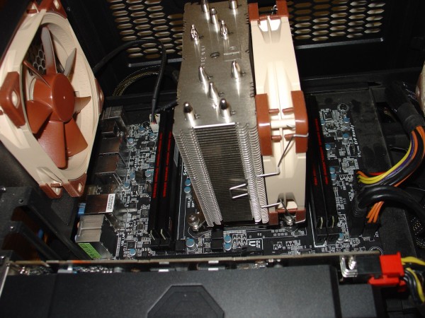

По принцип отделяме внимание и на окомплектовката на охладителя, както и на неговия монтаж върху тестовата дънна платка Gigabyte X79-UD3, но в конкретният случай всичко споменато е напълно идентично с това, което вече казахме за охладителя Noctua NH-U14S. Тук обаче ще приложим снимка на вече инсталирания охладител и как той изглежда в тестовата ни система:
