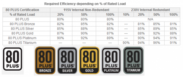

След материалите, които написахме за X-400FL и X-660KM вероятно вече сте доста наясно (ако марката не ви е много позната) с това какво представляват продуктите на Seasonic. Преди обаче да преминем към разглеждане на самото Seasonic SS-1000XP, ще обърнем малко повече внимание на това какво представлява сертификата 80PLUS Platinum.
Тази таблица показва какво ниво на ефективност при 115V и 230V входно напрежение е необходимо да бъде представено от захранващият блок, за да бъде сертифициран според съответният вариант на 80PLUS. Поради факта, че сме в Европа и при нас ел. мрежата предоставя 230V (или поне толкова трябва да са), обръщаме внимание на дясната страна на таблицата. Към момента повечето модерни захранващи блокове, предлагани от сериозни фирми са сертифицирани поне по стандарта 80PLUS Bronze. На върха се намира 80PLUS Titanium, който обаче не се среща много често (да не кажа изобщо). За по-реален атестат за качествено захранване се приема поддръжката или на 80PLUS Silver, или на 80PLUS GOLD (особено GOLD). Споменатите по-горе два захранващи блока на Seasonic са сертифицирани по 80PLUS GOLD и недвусмислено показват защо човек може да се довери на този сертификат. При 80PLUS Platinum имаме още една стъпка напред в посока на разграничаване на най-добрите захранвания от останалите представители по различните продуктови линии. Спрямо 80PLUS GOLD, при 80PLUS Platinum имаме над 90% ефективност на PSU-то при всеки един от трите стандартни нива на натоварване – 20%, 50% и 100%. При 50% натоварване едно 80PLUS Platinum компютърно захранване предлага поне 94% ефективност, което е една много сериозна стойност и общо взето е определящо за цялостното представяне на този захранващ блок. С други думи казано – няма как да получите нискокачествен захранващ блок с подобно ниво на ефективност. При 100% натоварване сертифицираните по 80PLUS Platinum PSU-та са способни да предоставят поне 91% ефективност. Тази стойност е минималната и за сертификата 80PLUS Titanium, така че в известна степен можем да кажем, че наличието на съвместимост със 80PLUS Platinum прави съответното захранване едно от най-добрите и качествени PSU-та, които можете да си закупите.
