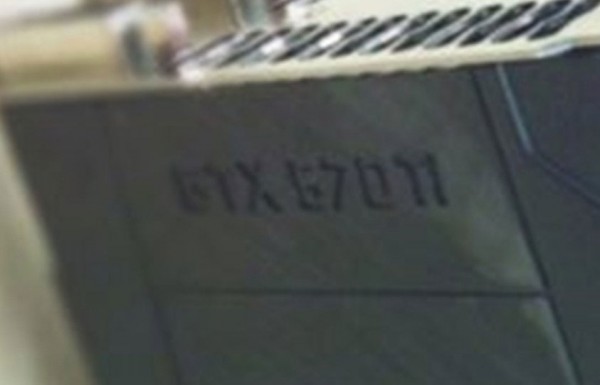

За това свидетелстват не само споменатите по-горе факти, но и разни “уличаващи” данни. Единият от тях е доста красноречивият надпис “GTX670 Ti” на един от по-ранните семпли на този ускорител с чип GK104. Вероятно преди седмици от NVIDIA са предполагали, че GK100 ще влезне в масово производство и ще заеме своето място като GTX680. При липсата на GK100 обаче, компанията е нямала друг избор, освен да “повиши” по чин GK104 и да го постави под моделно име GTX680. В случая особен проблем не съществува, защото GTX680 независимо от наличието на GK104, се представя много добре в игровите тестове и е на ниво с Radeon HD7970 (а в не малко игри, подкрепящи NVIDIA, е дори по-бърза).

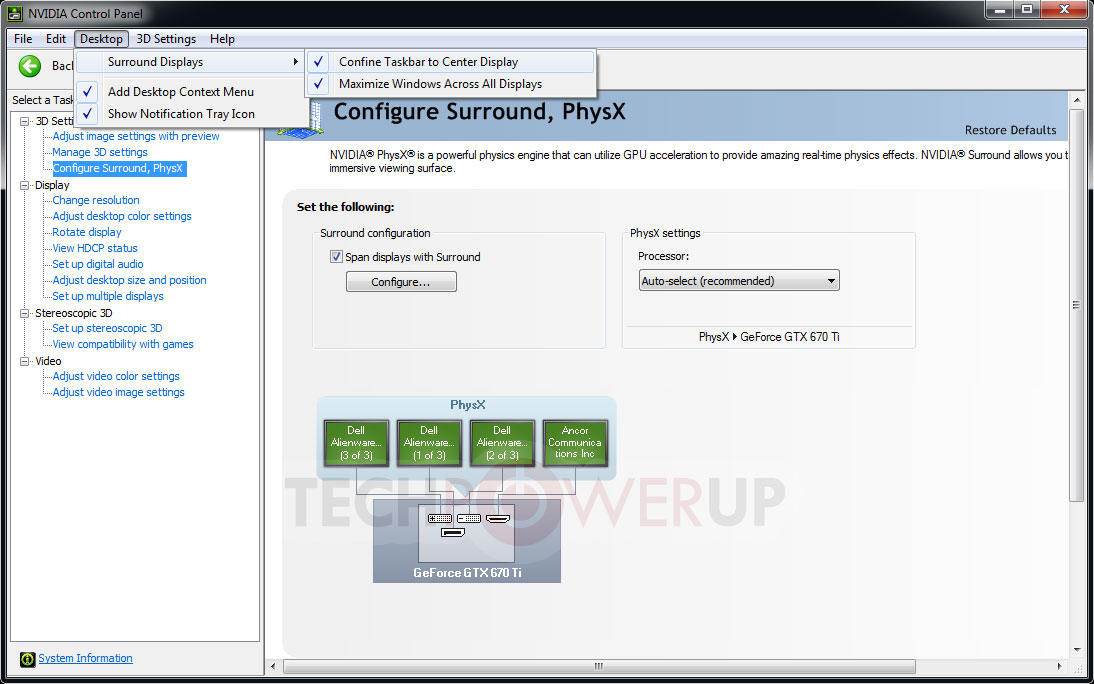

Още един факт, който подкрепя твърдението, че GK104-базираната платка е трябвало да се казва GTX670 Ti е информацията от тази снимка. На точно две места се вижда ясно и точно, че става дума за графична карта GTX670 Ti. Тук отново говорим за по-стара версия на драйвер, поддържащ GK104.
