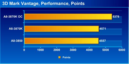

3D Mark Vantage
Започваме с единият от двата синтетични тестове на Futuremark. Както добре се вижда, предимство на 3870K над 3850 при номинални честоти и настройки просто липсва. Едва след овърклок, 3870K показва сила и е с почти 20% по-бърз от стандартният си вариант.

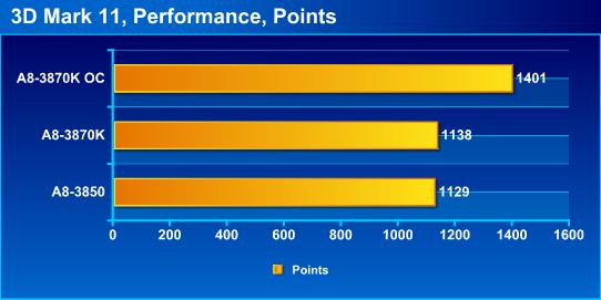

3D Mark 11
Под 3D Mark 11 точките като резултат са доста по-ниски, но това е съвсем разбираемо. Поради доста сериозните изчислителни изисквания на 3D Mark 11 не е чудно да видим, че в овърклокнатият си вариант, A8-3870K е с над 20% по-бърз от номиналната си версия или А8-3850, които отново дават идентични резултати.

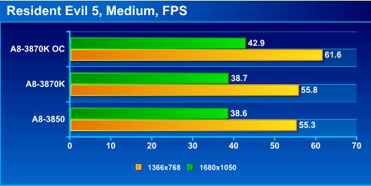

Resident Evil 5
Още едно заглавие, което вече не блести с тежка графика, но все пак е доста за обработка от Radeon HD6550D. Независимо дали ще овърклоквате или не, както и дали ще играете при 1366х768 или на 1680х1050, HD6550D се представя достатъчно добре и при двете модификации на процесора – А8-3870K и А8-3850. След овърклок А8-3870K получава допълнителни 11% бонус към фреймрейта.

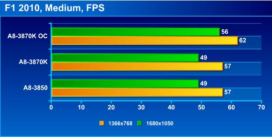

F1 2010
Макар че в този тест имаме резултати и от по-новата версия, F1 2011, ви предлагаме и резултатите, постигнати и под F1 2010. Подобно на RE5, A8-3870K притежава достатъчно мощ, че да можете да играете прилично и тази игра, а след овърклок получавате допълнителни 14% прираст в производителността.

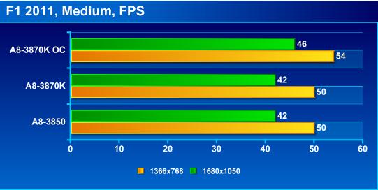

F1 2011
Макар че да е по-тежка графика, F1 2011 може спокойно да се играе и с А8-3870K и А8-3850.

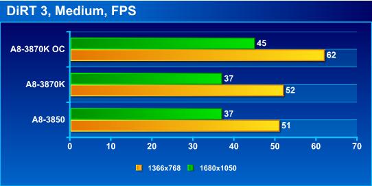

Dirt 3
От тестовият пакет с игри, които подбрахме за това сравнение, това е последното 3D заглавие, при което HD6550D се представя наистина прилично. Тук прирастът след овърклок е по-голям, почти 22%.
