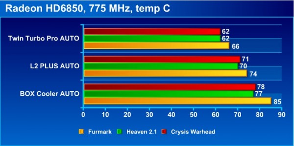

Започваме първо с резултатите при номинални настройки, а именно 775 MHz GPU:
Макар че BOX охлаждането на HD6850 работеше при настройка Auto, при тези температури вентилаторът се въртеше достатъчно бързо, че да няма особена разлика с настройка 60%. Колкото до представянето на L2 PLUS, дори с ускорител като HD6850, бюджетното решение на Arctic се представя доста добре. Имайте предвид, че перката на L2 PLUS се въртеше с около 55% от максимума си, като при това положение охладителят е напълно безшумен.

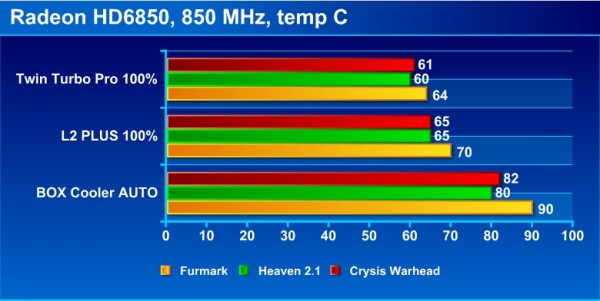

След овърклок до 850 MHz реших да задам L2 PLUS на максималните му възможности, а именно при 100% обороти на вентилатора. При тази настройка, перката се върти с между 2000 RPM и 2070 RPM, при който режим имаме съвсем леко доловим шум, идващ от охладителя. За някои потребители това би било на ниво безшумна работа. Вижда се, че допълнителните обороти на вентилатора дават своето и температурата на HD6850 се понижава. Без да пипаме захранващото напрежение към ядрото, повишението със 75 MHz на GPU не е достатъчно, че да отчетем сериозно покачване на консумацията. С помощта на допълнителните RPM на перката обаче, температурите се понижиха още повече. Така L2 PLUS e на около 5С от не кой да е друг охладител, ами Twin Turbo Pro.
