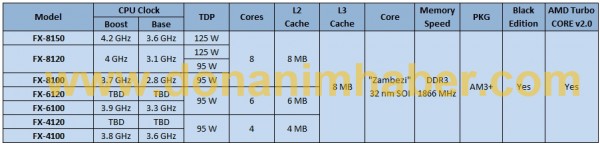

AMD Llano вече е на IT пазара и всички очакват да видят и Bulldozer-ите. След като преди седмици се появиха “някакви” резултати и спецификации за тогава-определеният като флагман на фамилията FX-8130P и се разбра, че той е със зададена номинална честота от 3.2 GHz, на всички им стана ясно, че това няма да е чипа, с който от AMD ще атакуват конкуренцията. След официално обявеното забавяне с 30-60 дни, приближавайки се до края на този времеви диапазон, по-сериозните и по истински данни около Bulldozer започват да изплуват в интернет пространството. Според информация от турските колеги от DonanimHaber, върховият модел Bulldozer вече е FX-8150 и ще работи при номинални 3.6 GHz.
AMD FX-8150 ще предлага Turbo Core (версия 2.0 за всички чипове) повишене на честотата до 4.2 GHz. Освен него, би трябвало да видим и FX-8120 и FX-8100, които съответно са с номинална честота/Turbo Core от 3.1 GHz/4 GHz и 2.8 GHz/3.7 GHz. Всички те са 8-ядрени SKU-та, притежаващи 8 MB кеш от второ ниво и 8 MB (споделен) кеш от трето ниво. FX-8150 ще се предлага (поне засега) само във вариант 125W TDP, докато FX-8120 освен като 125W ще го видим и като 95W процесор. За FX-8100 е сигурно, че ще е 95W. Макар флагмана на фамилията да не може да се похвали с възможност за до 1 GHz Turbo Core, при другите два чипа това е почти изпълнено – FX-8120 и FX-8100 могат да “разгънат” още до 900 MHz тактова честота, в зависимост от ситуацията.
Не всичко обаче ще се върти около 8-ядрените чипове. От AMD ще ни предложат и 6-ядрени и 4-ядрени, като 6-ядрените ще бъдат само два, поне в началото. AMD FX-6120 и FX-6100 ще притежават 6 MB кеш от второ ниво и 8 MB кеш от трето. Номиналната честота на FX-6120 все още не е определена, но ще бъде над 3.3 GHz, защото това е заявено за FX-6100. Според условията, FX-6100 може да предложи до 3.9 GHz Turbo Core честота. И двата 6-ядрени чипа са с 95W TDP. Що се отнася до четириядрените варианти, при стартиране на продажбите ще видим два чипа – FX-4120 и FX-4100. Подобно на FX-6120, при FX-4120 все още не са определени работните честоти. От своя страна, FX-4100 ще предложи 3.6 GHz номинална и 3.8 GHz Turbo Core честоти. TDP и тук е 95W, а кеша от второ и трето ниво са съответно 4 MB и 8 MB.
