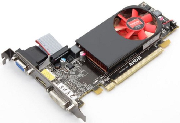

Ако приемем, че HD6450 е опит на AMD да ни предоставят нисък клас 3D възможности, способни на нещо повече от това, което ни показва вграденото графично ядро в чипсетите AMD 890GX и 880G, то двата варианта на графичен ускорител, базирани на ядрото Turks, са нещо доста по-различно. A ако сте обърнали внимание на спецификациите на HD6570 и HD6670, то значи сте наясно, че говорим за едно и също, но с разлика в работните честоти и поддръжката на памет (при HD6670 е само GDDR5).

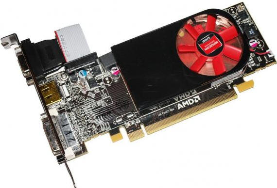

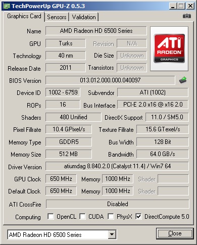

На пръв поглед вероятно няма да можете да различите HD6450 от HD6570, като това е съвсем логично. Разбира се, предложенията на партньорите на AMD вероятно ще се отличават повече, поради използването на друг тип охладители и/или платки, но поне референтния дизайн е такъв. С Turks от AMD искат да възродят ниският клас ускорители, които не само предлагат LP (low profile) дизайн, но също така и доста ниска консумация. Ако приемем HD6450 за “отправна точка”, тогава HD6570 e само с 20W по-енергоемка, но за сметка на това предлага много повече като изчислителна мощ. Шейдърните микропроцесори са три пъти повече, точно 480 на брой. Същото важи и за HD6670, където ядрото работи на по-висока честота. Говорейки за честотата, чипа на HD6570 работи при 650 MHz (800 MHz за HD6670), а паметта е или на 1800 MHz (1 GB DDR3) или на 4000 MHz (512 MB GDDR5). Има вариант да попаднете и на HD6570 с памет, работеща на 3600 GBps (3.6 GHz GDDR5), но това ще зависи от отделните партньори на AMD. Тези разлики в паметта със сигурност не са нещо странно, защото платката е една и съща, ядрото е едно и също и единствената отличителна черта са номиналните работни честоти. Поради това не е неочаквано като кажем, че една платка HD6570 много лесно може да се “оптимизира” до пълноценно HD6670.
За разлика от Caicos, Turks разполага с 480 стрийм процесора, което е три пъти повече от HD6450, както и с 20% повече от до скоро актуалната Radeon HD5570. Тази малка платка, каквато е HD6570, разполага с 50% повече стрийм процесори, в сравнение с едно от величията на AMD от преди години – Radeon HD2900 XT. Ако сравним двете карти на размери и консумация ще видим и колко са еволюирали графичните ускорители през годините. Със своите 480 стрийм-а, HD6570 е способен на доста повече 3D ускорение, в сравнение с HD6450 и особено спрямо вграденото графично ядро HD4200 (в различните му разновидности). Може да звучи странно, но HD6570 е доста смислен вариант за ъпгрейд на нисък клас компютърна система, която досега е работела с вградена в чипсета графика, а нито захранването ви, нито бюджета ви позволява да се замислите за нещо по-сериозно като графична платка.
Що се отнася до консумация, HD6570 е по-лакома спрямо най-слабият модел, HD6450, и консумира с между 24 W и 40 W повече. Въпреки това, с този охладител няма да имате проблеми да удържате работеща на номинални честоти HD6570 (главно поради факта, че половината консумация идва от видеопаметта), като показанията за температура се движеха с няколко градуса над това, което видяхме при HD6450 – между 60С и 65С, което е съвсем в границите на нормалното. След овърклок до 900 MHz, този Turks започва да преминава границата от 75С, а оборотите на вентилатора са вече над това, което наричаме безшумно. Малката перка се развърта доста повече, за да държа температурните нива на картата, а ако прецените, че искате сами да управлявате вентилатора и малко шум в повече няма да ви е неприятен, поддържане на обороти над 80% ще спомагат за поддържане на температура около 70С.

Заговорихме за овърклок и споменахме 900 MHz – да, Turks също има много добър потенциал за овърклок, като преминаването от 650 MHz до 900 MHz не изисква нищо друго, освен някоя подходяща програма за контрол над честотата. Софтуери като MSI AfterBurner не позволяват повече от 675 MHz – 700 MHz, но за сметка на това Sapphire Trixx няма никакъв проблем да зададе честота до 900 MHz (при тази платка HD6570). Платката работи без никакви проблеми на честота 900 MHz, а наличните 512 MB GDDR5 памет нямаха никакъв проблем с достигането на 4.3 GBps (4.3 GHz GDDR5).

  1. Radeon HD6450
  2. Radeon HD6570
