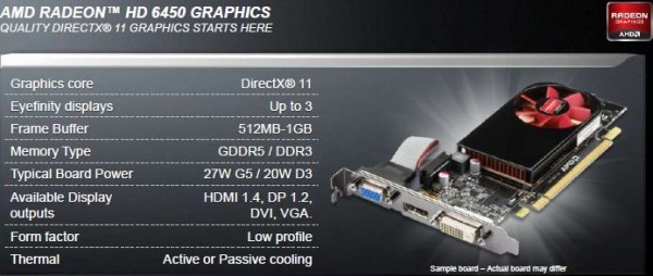

Най-евтиният и съответно с не толкова високи 3D възможности е Radeon HD6450:
Тази платка е базирана на ядрото Caicos, което може да ни предложи 160 стрийм процесора, 8 текстурника и 4 ROP-а. За връзка с паметта се използва 64bit шина, а вариантите за графичен буфер са следните – 512 MB GDDR5 или 1 GB DDR3. В предвид не сериозните възможности на Caicos, варианта с по-бързата 512 MB памет като че ли е по-смислен. В зависимост от типа охлаждане, честотата на ядрото варира между 625 MHz (пасивно) и 750 MHz (активно охлаждане, показано на снимката).  Паметта от своя страна работи при 1800 MHz за модела с DDR3 и при 4000 MHz за модела с GDDR5. Платката предлага дизайн “нисък профил” и може лесно да бъде поставена в малка кутия. На снимката виждате референтният вариант, като съществуват и модели с изцяло пасивно охлаждане на GPU-то. Новата HD6450 има още едно голямо предимство – много ниска консумация. В режим “idle” платката се нуждае от едва 9W, а под натоварване (в зависимост от типа на паметта) е между 20 W (DDR3) и 27W (GDDR5). Очакваната цена на HD6450 е около 55$.

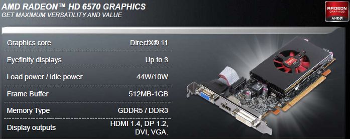

Продължаваме с двете карти, които са базирани на Turks и могат да ни предложат доста по-добро ниво на 3D – HD6570 и HD6670:
Radeon HD6570 е базиран на ядрото Turks (40nm, 716 милиона транзистора) и притежава 480 стрийм процесора, 24 текстурника и 8 ROP-а. Тук вече имаме 128bit шина за връзка с паметта, като последната може да бъде отново както DDR3, така и GDDR5. Основната честота на ядрото е 650 MHz. И тук модела с памет GDDR5 (3600 MHz) ще ни предложи 512 MB графичен буфер, докато модификацията с 1 GB ще е базирана на DDR3 (1800 MHz). Новата HD6570 също ще ни предложи до 3 монитора под Eyefinity, както и доста ниско енергопотребление – 60W за модела с GDDR5 и 44W за варианта с 1 GB DDR3. В режим idle можете да очаквате 10W TDP. Очакваната цена на HD6570 е около 79$.

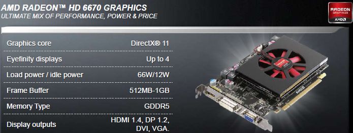

Последна, но не на последно място, от AMD ни предлагат най-бързата от трите платки – HD6670:
И този ускорител е базиран на ядрото Turks, поради което ще ни предложи също толкова стрийм процесори – 480, както и 24 текстурника и 8 ROP-а. За разлика от HD6570, тук работните честоти на ядрото и паметта са по-високи – 800 MHz за GPU и 4000 MHz за GDDR5 (тук вариант с DDR3 няма). Друга разлика спрямо HD6570 е поддръжката на четири монитора в Eyefinity. Като енергопотребление HD6670 e съвсем малко по-“лакома” от HD6570 – 66W под товар и 12W в режим “idle”. Цената на HD6670 би трябвало да е около 99$ (1 GB GDDR5).

    Mollov, като пристигне 6670, пусни едно сравнение с 5670 да видим какви ще са разликите :).

    Не мога да разбера каква е толкова разликата между 5450 и 6450, че втората ‘гълта’ два пъти повече ток. Не вярвам двойно повечето стрийм процесора да ‘гълтат’ толкова много ток.
  5. 5 Тодор Богданов (mollov) // 19.04.2011 в 15:16
    Или ти нещо си недочел, или аз не те разбирам… HD5450 e 19W TDP… HD6450 DDR3 е 20W… HD6450 GDDR5 е 27W… къде ги тия два пъти повече “ток”?

  8. 8 Тодор Богданов (mollov) // 21.04.2011 в 11:15
    Факт е, че при тая цена на 5750, цената на 6670-то е… неприятно неефективна за продажбите на платката. Но все пак предполагам, че означението HD66XX ще спомогне за реализирането на продажби пред платка с означение HD57XX.
