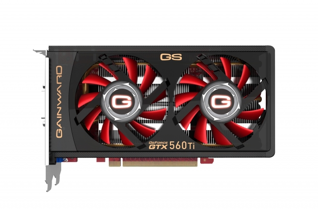

След като използват нереферентен дизайн, от Gainward са се погрижили да предложат и нереферентно охлаждане. Не е тайна, че дори “обикновеното” охлаждане на платката върши доста добра работа, но в случая е прибегнато до по-добър вариант, който освен тишина, предлага и възможност за контролиране на повишено топлоотделяне, след овърклок. Както споменах на предишната страница, дизайна на охладителя предразполага към отвеждане на топлината извън кутията, но предвид липсата на плътно изолиране на външната “опаковка” на охладителя, разсеяна топлина вътре в кутията ще имате, и то не малко. При по-високи температури на картата (след овърклок, или стабилно натоварване) е възможно да генерирате някой и друг градус покачване на градусите в кутията, но един прилично ориентиран въздушен поток ще може да се справи без проблеми.
Ако прецените, че ще ползвате платката на номиналните й честоти от 900 MHz GPU и 4200 MHz Memory, проблеми с тишината и температурата няма да имате никога. Вентилаторите на картата достигат едва до 50% от максималните RPM, като при този си режим не можете да ги различите от фоновият шум на самият компютър. Едва след овърклок и съответно повишаване на температурите, перките могат да минат над 55% и вече да започнат (но съвсем леко) да напомнят за присъствието им.
Самият охладител представлява медна основа, контактуваща с ядрото и свързана с три топлинни тръби, които са съответно в долният, в средния и в горният край на основата. Трите тръби минават през основен радиатор (намиращ се под лявата перка) и продължават към допълнителен радиатор (намиращ се под дясната перка). Медната основа също така директно контактува с основният радиатор.
Говорейки за температура, 75С е горе-долу това, което ще видите при номинални настройки. Ако в кутията ви е малко по-топло, температурата на GPU може да скочи и до 80С, но повече едва ли ще стане, заради двата доста прилични вентилатора, които взимат нещата “в свои ръце”. След овърклок до 950 MHz и повишаване на напрежението в този ред на мисли, едни допълнителни 5С могат да се очакват.
Що се отнася до нивото на овърклок, 950 MHz бе постигнато при напрежение от 1.060 V, като за повече платката искаше повишаване на Vgpu до и около 1.1 V, което вече не е достатъчно оправдано. Психологическата граница от 1 GHz може и да е възможна при използване на 1.150 V, но не смятам, че е смислено и е удобно за ежедневна употреба. Що се отнася до паметта, допълнителни 300 MHz бяха постигнати за 4500 MHz честота на паметта.
