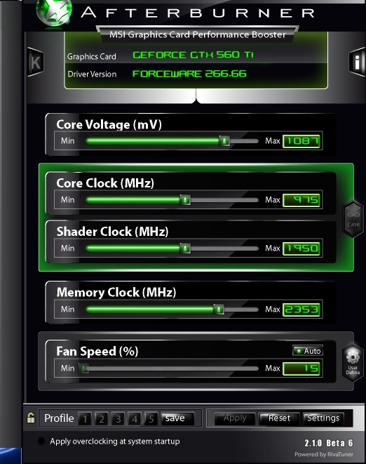

Стигнахме и до момента, когато ще говорим за овърклок. Трябва да отбележим, че такъв вече е наличен, приложен фабрично – 77 MHz за GPU-то и 200 MHz за паметта. Напрежението на GF114 също е завишено – вместо стандартното 1.000 V, при тестовата платка бяха заявени 1.037V (при някои бройки достига до реални 1.06V). Начинанието стартира от ниво 900 MHz GPU и 4200 MHz за паметта, и що се отнася до ядрото, бързо завършва. Без да повишаване напрежението на чипа, 950 MHz бяха последната стабилна честота, преди да започнат проблемите със зависвания в игри. За сравнение можем да кажем, че референтната GTX560 Ti също достигна 950 MHz без повишаване на Vgpu, но при нея стандартното бе 1.000V. Достигнатите 950 MHz обаче бяха и най-стабилните, които постигнахме. След завишаване на Vgpu (чрез Smart Doctor или MSI AfterBurner), ядрото се “нави” на още 25 MHz за 975 MHz при напрежение между 1.075V и 1.1 V, но трябва да спомена и факта, че стабилността не бе 100%. За 1000 MHz дори не можеше да се помисля. Що се отнася до паметта, при нея нещата се развиха малко по-добре. От номиналните 1050 MHz или 4.2 Gbps, след известно количество тестове достигнахме и до 1175 MHz или 4.7 Gbps. Донякъде паметта отсрами ядрото, поне при нашата бройка GTX560 Ti DCII TOP.
Как бяха температурите по време на овърклок? Чудесни, може да се каже. Ядрото не достигаше до 70С дори и при максималните нива на зададени честоти и напрежение 1.100 V, което е достатъчно показателно. В типичния случай се получаваше следното – температурата на GPU достига 55С, след което двата вентилатора започват да се развъртят доста по-сериозно, достигайки около 50% от капацитета си при 62С – 63С и положението “замръзваше” в този си вид. Температурата не се покачваше повече, а нивото на шум при 47%-48% натоварване на вентилаторите бе много ниско.
