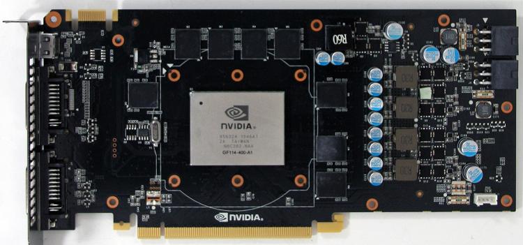

Нека обърнем малко внимание и на самата платка. Всъщност, GTX560 Ti няма кой знае какви промени спрямо GTX460 1 GB, но като се има предвид повишените номинални честоти и желанието на NVIDIA да предостави на потребителите един ускорител, който осигурява и добро ниво на овърклок (подобно на GTX460), нямаше как тук-там да няма по нещо променено. Поради това PCB-то вече е малко по-дълго, вече “цели” 9″ (платката на GTX460 е 8.25″), както и повишен брой силови елементи, за да посрещнат повишената консумация (предимно в овърклокнат режим). Като се има предвид факта, че партньорите на NVIDIA предложиха доста клокнати модификации на GTX460, използващи стандартното PCB, спокойно можем да кажем, че не е никакъв проблем някоя от тези фирми да постави GF114 на старата платка и така да предлага по-евтина версия на GTX560 Ti. В предвид суфикса “Ti” съществува и хипотетичният вариант такива карти да се появят, предлагайки по-ниски честоти (и цена), но въпреки това по-бързи от GTX460.
Погледната отдалеч, платката много наподобява това, което представлява GTX460, но увеличеният брой силови елементи, както и “една идея” по-дългото PCB прави разликата и навежда на мисълта, че това не е точно GTX460.
Новото охлаждане добавя една топлинна тръба към “оборудването” си, а наличието на основа, контактуващо със силовите елементи и паметта спомага за по-ефективното им охлаждане. Това донякъде обяснява наличието на топъл въздух при температура на ядрото от само 55С, например.
Като говорим за температури, новият GF114 е тотален шампион – оставяйки настрана ненормално сериозното натоварване, което се създава от Furmark, при останалите ситуации (и по-конкретно целият пакет от игри, които използвахме) чипа GF114 рядко преминаваше границата от 75С, като в повечето случаи гравитираше около 70С. Нека се има в предвид, че помещението, в което бяха проведени тестовете не задържаше околна температура по-висока от 20С, така че при други условия и натоварвания можете да очаквате и по-високи температури. Въпреки всичко без допълнително добавено охлаждане и манипулации по оборотите, перката на охладителя запази самообладание и не повиши RPM през цялото време. Така платката остана супер тиха и заслужи адмирации. Но всичко това е валидно само ако работите на номинални честоти. При овърклок нещата се променят, особено ако имате желание да боравите и с Vgpu (напрежението на ядрото), което както ще видите след малко е от значение за постиженията.
