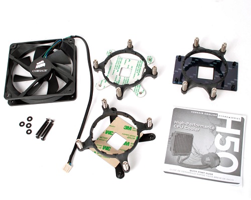

Ето какво идва като окомплектовка:

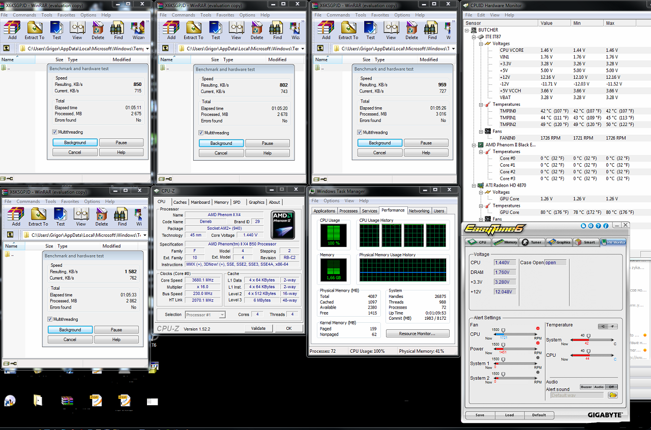

Нямах време да му правя супер обстойни тестове (то и затова този материал е в блог частта на сайта) но след около час бенч с winrar (четири rar-а пуснати едновременно) резултатът беше това:
benchmark

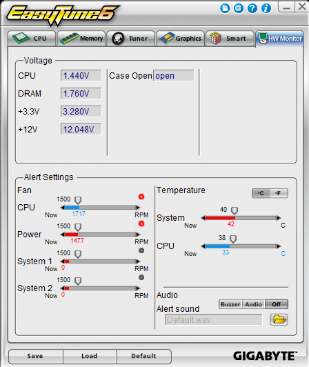

Системата ми е AMD Phenom x2 550 (без да искам си намерих още две ядра…) пуснат на 3.68GHz за, момента. Лафа за “бързата кучка слепи ги ражда” го знаете и мога да заявя, че съм типичен пример за това… не направих снимка на температурата преди да сложа водното… А специално за това си мислех докато пътувах към нас след работа. Това което мога да кажа е, че в айдъл и усърдно браузване температурата с Mugen 2 беше с около 7-10 градуса по-висока от температурата в айдъл с корсара:
Hydro50_Idle
