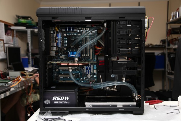

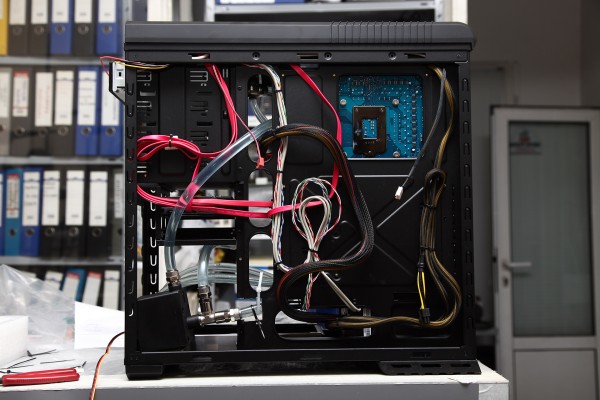

Помпата бе монтирана с T-линия за обезвъздушаване преди нея (не особено удачно откъм скорост на обезвъздушаване, но много удобно решение, ако пълните системата “потопена”), с което обаче общата дължина с изолации откъм кутията не позволяваше да я монтираме така, че да не опира никъде. Точно тук трябваше да поиграем и с дремела – както се оказа, ненужна работа, понеже с изместване на радиатора освободихме достатъчно място.
Помпата без подложки – идеята беше да я закрепим само чрез опъване на маркучите – което стана, но пък тогава изходящият щуцер се оказа прекалено нависоко. Подредбата на кабелите не е точно в стил Ba4o Kiro, но нали важното е да са добре прикрити…

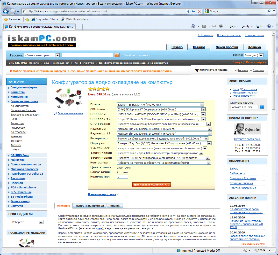

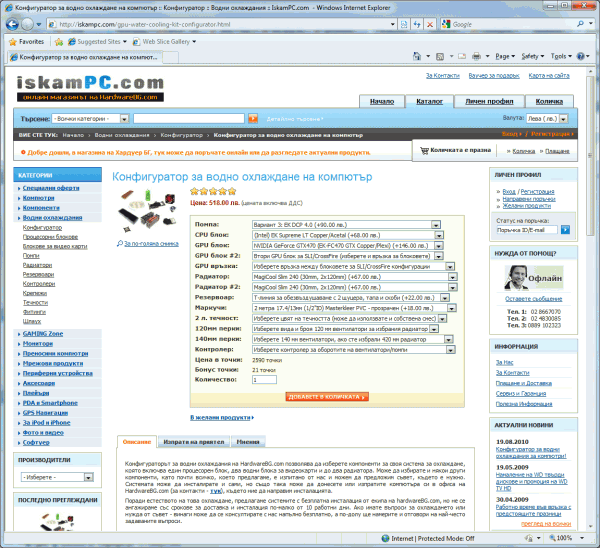

В крайна сметка системата остана в този вид, макар и с попроменено място на помпата и, разбира се, с добавени вентилатори с преходници за 7 или 9V за намаляване на оборотите им. Ако ви интересува какво точно излиза като пари – нещо такова (без вентилатори, не се наемам да гадая предпочитанията на всеки, а и всеки може да си създаде система с конфигуратора ни за водно охлаждане =):
За около 550 лева с вентилаторите получавате сериозно оувърклокнат процесор и, по-важното – доста сериозен клок на картата, и това с ниво на шума колкото на тихи вентилатори. Разбира се – е очаквайте отгоре да духа хладно – при пълен товар (LynX + 2xFurmark с промени в приоритета, така че да се заема 100% от времето и на процесора, и на видеокартата), с един спрян и три работещи на минимални обороти вентилатори (като за стрес-тест), от кутията буквално лъха жега. Разбира се, при нормално натоварване разликата ще е осезаема, но все пак – топлината трябва да отиде някъде, особено с видеокарта като тази. Но пък и 825 MHz ядро дава производителността на GTX480, че и отгоре.

    Абе, имам спомени че в финалния си вариант помпата беше добре фиксирана ? Нямаме ли снимки от тогава ?
  3. 3 Николай Цеков (geniusloci) // 30.08.2010 в 00:34
    Няма снимки, понеже имахме по-важната задача да влезнем в срок :)

    Ако кажете ще ви пратя снимки с фиксираната помпа, няма проблеми :)))
  9. 9 Николай Цеков (geniusloci) // 02.09.2010 в 10:24
    Ако можеш да направиш – много ще се радвам, че накрая се оказа, че никой не го е снимал докато го гърчех за температури…
  10. 10 bezzubababa // 02.09.2010 в 12:05
    Хе-хе, няма проблеми. Само, ще е, или утре вечерта, или направо събота на спокойствие.

    Само не можах да разбера, защо са сложени 2 радиатора? иначе много полезна информация и конфигурация.
  12. 12 bezzubababa // 03.09.2010 в 07:48
    Ники със сигурност ще обясни по-добре, но накратко: в кутията няма място за 1 голям радиатор => 2 по-малки. А нуждата за такива идва от факта, че нито картата лесно се охлажда (особено при клок 840/1925, като вчерашния ми :P), нито клокът от 4гхз е за подценяване от към температура. Да не кажа даже, че процесорът, в случая, изисква в по-голяма степен охлаждането. Поне до колкото стигат моите познания – това разбрах :) а и от наблюденията ми над системата, определено 1 щеше да е недостатъчен.
  13. 13 bezzubababa // 03.09.2010 в 07:52
    А, и е по-куул с 2 :Р (Трябва да сложа една синя течност в охлаждането, та картинката да е по-цветна :)
  14. 14 Николай Цеков (geniusloci) // 03.09.2010 в 21:16
    Няма как да стане с един двоен радиатор – i5-750 е една идея по-хладен от i7-ца, но пак си е жежък процесор, а за GTX470 с подобен клок няма нужда да пита човек. В случая идеята беше максимална ефективност без да се набиват много пари в радиаторите, макар че кутията позволява и по-сложни и производителни конфигурации (за повече пари).
