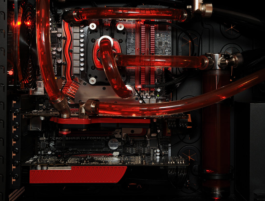

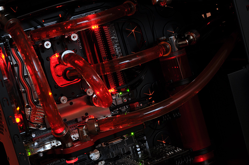

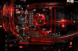

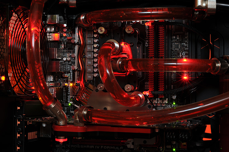

В раздел: hwBG проекти от Николай Цеков (geniusloci) на 29.08.2010,При сериозно натоварване контролерът (Alphacool Heatmaster) регулира скоростта на вентилаторите над радиатора и поддържа температури около 42-43 градуса на водата (при температура в кутията около 39 градуса в най-горещите дни), около 60-64 на процесора и максимум 55-56 градуса на видеокартата, като максималната скорост на вентилаторите умишлено е ограничена до около 1200 оборота – праг, след който не понасям шума им. Дори при това положение през повечето време вентилаторите работят на 900~1000 оборота почти беззвучно. След няколко дена остава да направя и един от двата последни завършителни детайли в този вид на охлаждането – да включа датчиците за температурата на водата в контролера (в момента ги чета през дънната платка – Asus придвидливо са оставили конектори за температурни датчици тук там по Crosshair IV-ката), след което ще мога да регулирам и помпите, като напълно изключвам едната, докато компютърът е в idle режим.
Поставянето на воден блок на дънната платка беше доста скъпо начинание, но пък резултатно – температурата на чипсета е равна на или с градус над тази на водата в кръга, което не помага за оувърклока, но пък премахва нуждата от какъвто и да е поток в горната част на платката. Въпреки това, реших да обърна 140-милиметровия вентилатор в задната част на кутията така, че да вкарва въздух, за да изравня донякъде налягането – в момента доста отрицателно заради 4-те вентилатора, които изкарват въздух.
