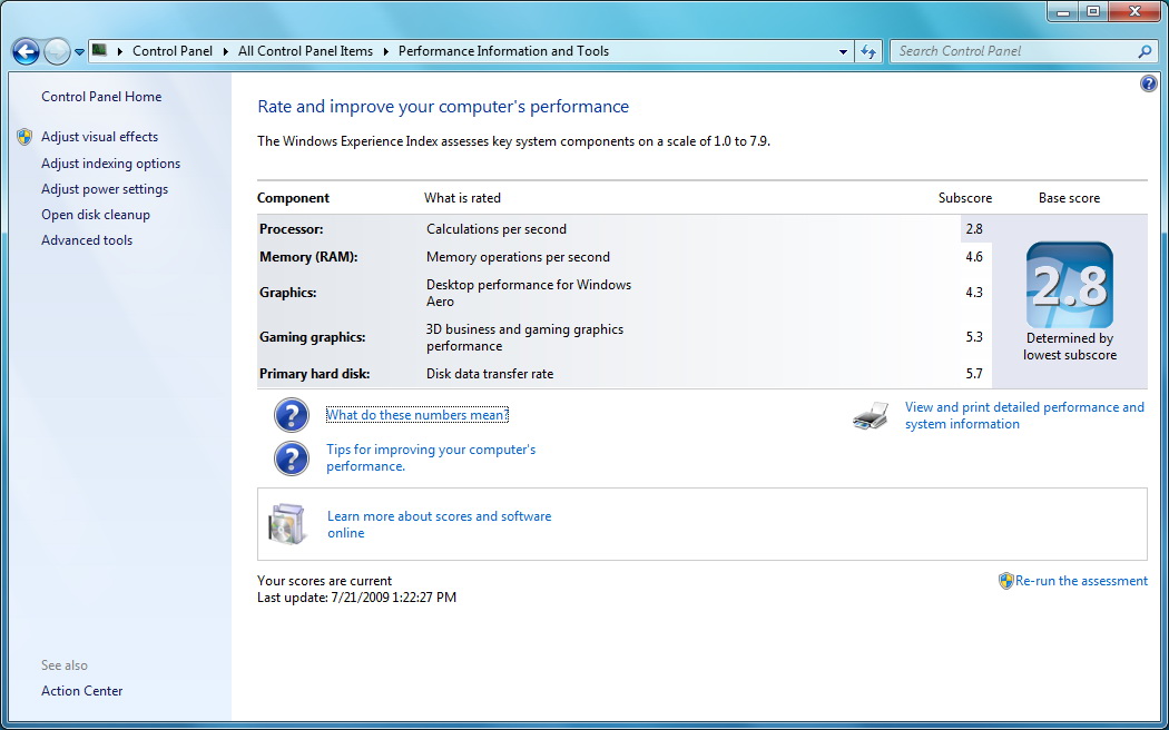

Както можете да видите от стандартния тест на Windows 7, най-слабо представящия се компонент от системата си остава процесора, поне на стандартни настройки, като дори видеоконтролера показва повече от задоволителен резултат за интегрирано решение. И въпреки общия рейтинг от едва 2,8 пункта (заради процесора), самата система си е съвсем използваема и работи доста добре при използване по предназначение.
Стандартната работна честота на Intel Atom 330 процесора е 1,6 гигахерца за всяко от двете му налични ядра, като той спокойно може да бъде овърклокнат с едни 30-40% нагоре. Графичният процесор е с 16 поточни процесора, работна честота от 450 мегахерца на ядрото и 1100 MHz за шейдърите, като тук също може да се радвате на поне едни 10-20% овърклок. Естестявено важно предимство е и използването на DDR2-800 MHz памет, която работи на номиналната си честота и в двуканален режим, при което производителността и на системата и на видеоконтролера (използващ част то нея) е по-добра. И макар всичко това да се отразява положително на производителноста на системата, но не очаквайте някакви чудеса, тъй като и без друго този хардуер не е от толкова висок клас.

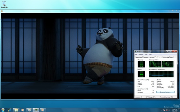

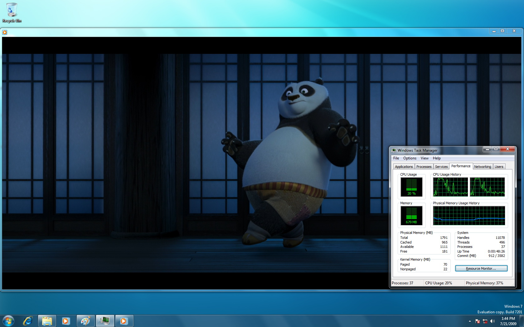

Обърнете внимание на това какво е натоварването на двете процесорни ядра (HyperThreading-а е изключен) по време на възпроизвеждането на Full HD видеото Kung-Fu Panda – едва 20%, а самия клип върви плавно и без никакво накъсване или загуба на синхронизацията. Откъса от видеото в случая е в MKV файлове контейнер с H.264 компресия, така че хардуерното ускорение от страна на видеоконтролера е налице и всичко е чудесно.

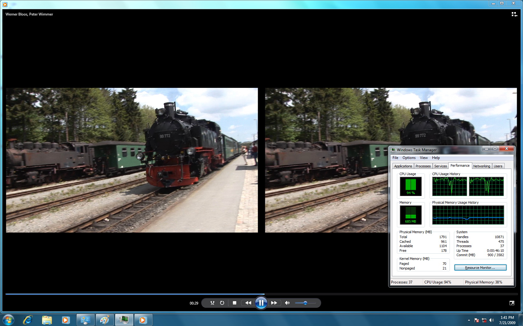

Ако обаче сте внимавали преди малко, когато си говорихме за файлови контейнери и поддръжка за ускорение при декодиране, то вероятно ви е направило впечатление че там липсваше WMV. В резултат на това при опит за възпроизвеждане на 1080p видео в този формат няма как да видеоконтролера да се притече на помощ и съответно целия товар отива на процесора. Все пак добрата новина при наличието на двуядрен Atom процесор (спрямо едноядрен например) е, че в повечето ситуации процесора успява да се справи, макар и да е сериозно натоварен, така че видеото все пак върви задоволително. Хубавото в случая е, че като цяло WMV файловете с висока резолюция по-често са до 720p и много рядко някой пуска Full HD съдържание в този формат, така че е малко вероятно да имате проблеми с това.
