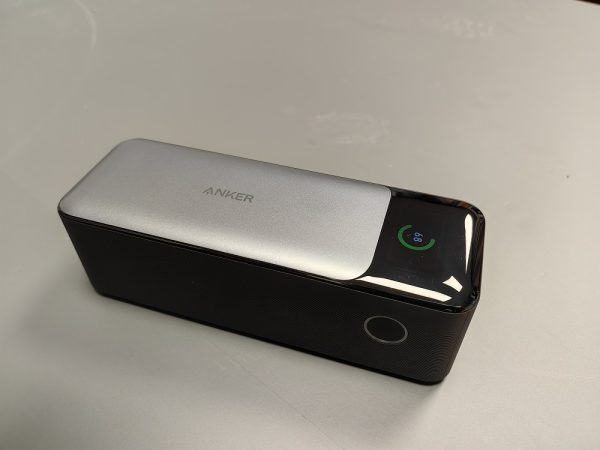

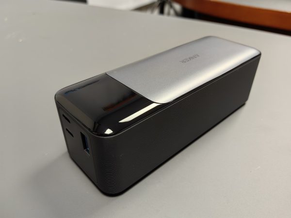

Какво представлява Anker 737 Power Bank (PowerCore 24K) – да, на пръв поглед някои от вас вероятно ще направят асоциация с Boeing 737. И донякъде ще сте прави – много мощност, интелигентна електроника, но все пак не може да лети (поне не и по собствено желание). Tова е съвременна “външна батерия” с капацитет от 24000 mAh, която може да зарежда до 3 устройства едновременно – дали това ще са три смартфона, два смартфона и един лаптоп, или някоя друга комбинация – това зависи само и единствено от потребителя. Устройството предлага два конектора USBC (USB Type-C) и един USB Type-A (класически), което дава още повече възможности и не ви ограничава само до съвременните консуматори, екипирани с USBC.

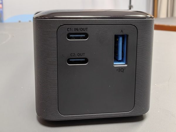

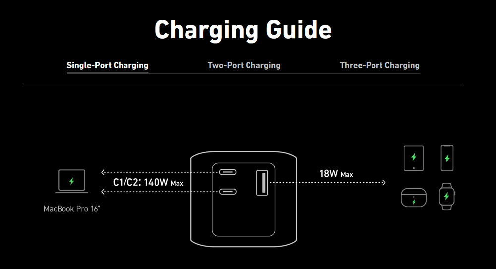

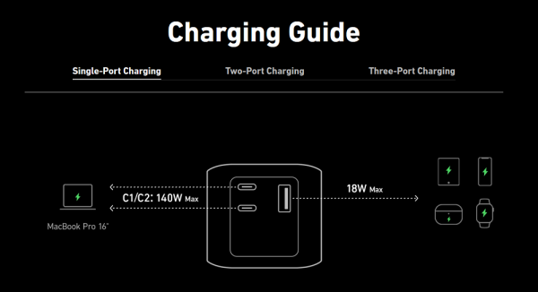

Всеки един от конекторите USBC е способен да “отдаде” до 140W, докато за USB Type-A са възможни до 18W. Ако ангажирате и трите конектора със зареждане на съвместими устройства, максимума, който ще получите от всеки един USBC е общо 122W (разпределени между двата USBC, според изискванията на съответните мобилни устройства).
Големият обем на общо шестте клетки на батерията не е най-интересното в случая – това, по-скоро, е мощността, която максимално може да бъде отдадена към конкретни (поддържащи я) устройства, като например MacBook Air/Pro на Apple. Става дума за максималнa мощност от 140W, достъпна за всички онези мобилни машини, които могат да се възползват от нея.

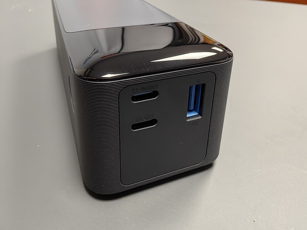

Както вече стана дума, Anker 737 Power Bank притежава общо три конектора USB – два USBC (снабдени с доста лаконичните наименования C1 и C2) и един USB Type-A (А). Единият от двата USBC (логично това е C1) е “двупосочен” т.е. той е отговорен не само за зареждане на вашите устройства, но и за зареждане на самата батерия (когато е необходимо). Зареждането на PowerCore 24K може да става с различна бързина, която се определя от адаптора, който използвате за тази цел – в нашият случай под ръка ни бе Huawei 66W SuperCharge, като според самата Anker 737 Power Bank зареждането ѝ се случваше с постоянните 59W, което съвсем логично доведе до супер бързото ѝ напълване до 100% спрямо нивото, при което стартирахме зареждането ѝ – около 50%. Възстановяването на заряда до 100% се случи за около 40 минути, което си е доста стряскащо бързо, но предвид постоянната “скорост” от 59W това спря да ни учудва сравнително бързо. За разлика от начина, по който се случват нещата при мобилните телефони, PowerCore 24K има “собствено мнение” по случая и е създадена и програмирана с идеята да служи максимално ефективно на своят собственик – бързо напълване до 24000 mAh, които в последствие да служат дълго време на своят притежател. А имайте предвид, че тези 24000 mAh (от тях изпозлваеми са около 20000, може би малко повече) са способни да заредят “бая” смартфони – били те и с батерия с капацитет от 5000 mAh, например. Конкретно що се отнася до един Samsung Galaxy S22 Ultra, възстановяването на заряда до 100% отне около 25% от капацитета на Anker 737 Power Bank (от 100% до 75%), което “грубо сметнато” означава, че ще можете да заредите този Samsung точно 4 пъти, преди PowerCore 24K да се предаде напълно. Чудесен вариант за гарантирана автономност за този (или подобен) смартфон, когато сте далеч от ел. мрежата (в планината, в гората, или подобно, отдалечено от цивилизацията място).

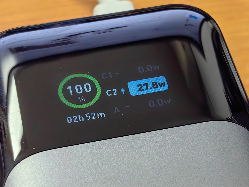

От страна на потребителя нужните знания по работа с Anker 737 Power Bank са сведени до минимум – по-горе споменахме интелигентната електроника, с която PowerCore 24K разполага. Всичко е сведено до нуждата от свързване на кабела (при Type-C е препоръчително да използвате приложенията в окомплектовката кабел Type-C към Type-C, а що се отнася до Apple и MacBook, тогава е USBC to MagSafe) към батерията и съответно към вашето мобилно устройство. PowerCore 24K “провежда интелегентен разговор” с вашият телефон или лаптоп или таблет, който “разговор” цели запознанство с нуждите от зареждане, или по-точно казано – възможностите за скорост на зареждане. След само секунда тези десетки-стотици-хиляди mA са вече в посока на вашето устройство, на съответната максимално постижима скорост на зареждане. Комуникацията по време на зареждане е динамична и постоянна т.е. във всеки един момент подаваната мощност може да се промени, ако е налице нуждата от това. Всичко това се визуализира върху дисплеят на Anker 737 Power Bank, който дава информация за използваният конектор за зареждане, скоростта (мощността), колко е остатъчният капацитет на PowerCore 24K, колко време ще отнеме да се зареди самият Anker спрямо текущото ниво на батерията му. Най-общо казано – цялата важна информация, която би ви интересувала за конкретната сесия на зареждане. Само че…. нали не си помислихте, че това е всичко? Е, ако не сте – да, така е.

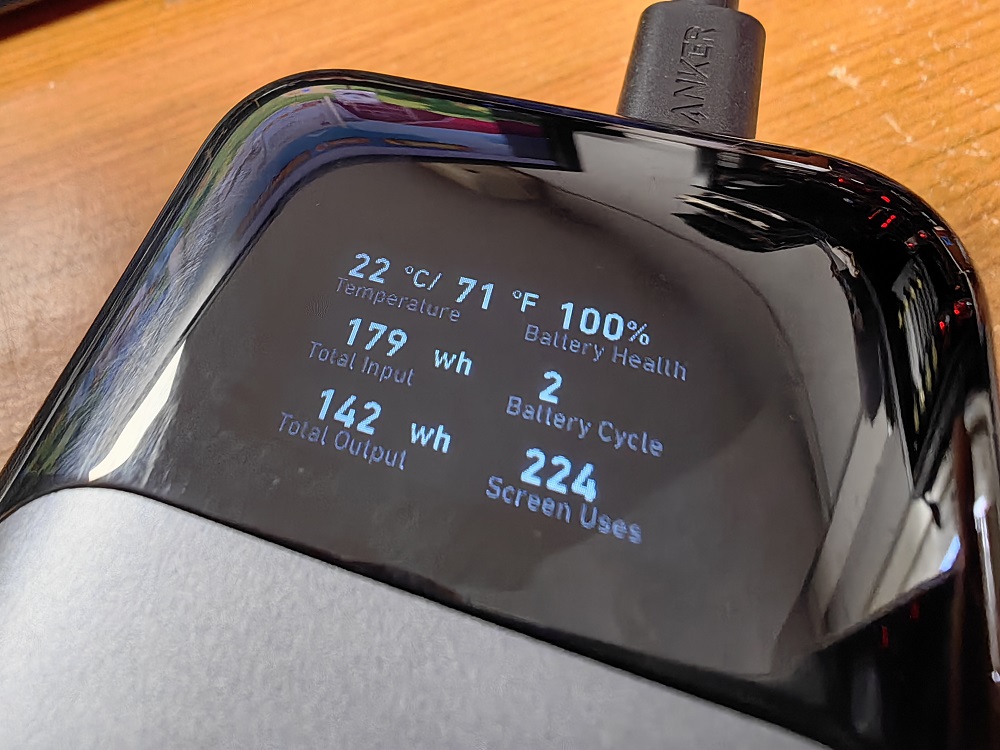

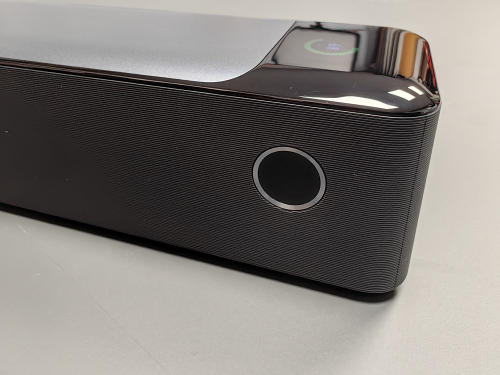

Управлението на дисплея на Anker 737 Power Bank се случва чрез големият страничен бутон, който променя информацията, която се визуализира върху дисплея. Така да се каже – на основният екран виждате информация относно текущото зареждане, а на вторият екран (след натискане на бутона) – данни за мониторинг на самата батерия. И то какъв мониторинг – имате инфо за нейната текуща температура, “живот” на батерията, колко мощност е била “предоставена” към други устройства, колко мощност е била “приета” (зареждане) към Anker-a, колко цикъла на зареждане са се случили, че дори и колко пъти е бил “светнат” дисплея.
Дисплеят не свети постоянно, поне не и при стандартната настройка за това – времето на осветяване е около 30 секунди, след което ще трябва отново да натиснете бутона. Или… да превключите към постоянна визуализация. Чрез този дисплей и информацията за зареждане можете да използвате PowerCore 24K и като диагностика на процес на зареждане – доста удобно е да проследявате какво се случва със процедурата по зареждане на вашето устройство – дали тя се случва както си му е реда, или е налице някакъв проблем.
